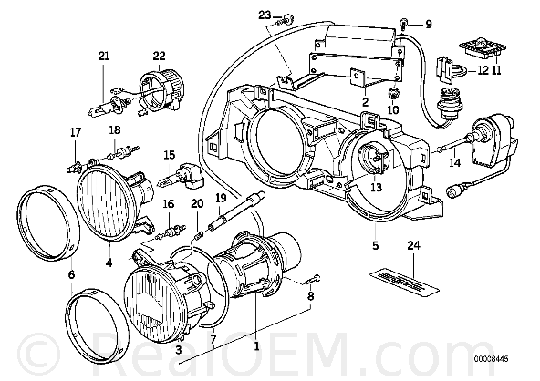

1. Снимаем блоки фар, вытаскиваем линзу с отражателем и цоколем, отковыриваем от блока фар рассеиватель - стекло, маску и корпус. Или заказываем новый (он не дорогой). Как установлено здесь, стекла от штатных ксеноновых фар идут без маркировки.
В руках у нас должна остаться деталь номер 3.
2. Теперь нам надо отделить стекло от маски корпуса рассеивателя.
