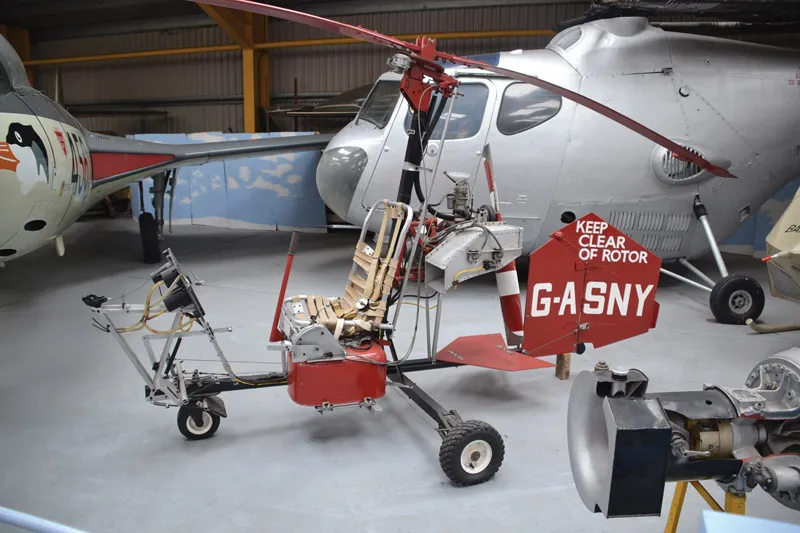

Точно так! Но я думал - вертолет! И пусть себе вертолетит. Автомат перекоса, карданные валы, вот это вот всё. Там нет эпизодов запуска и посадки, например. И кстати это бенсон, автожир частника Игоря Бенсена который в 60х популяризировал киты собственной разработки. Любой может собрать в гараже, ценник инструкций что-то пару сотен баксов сейчас, может и того меньше. 4EEC38B5-7450-4128-9373-B1B975D73059.webp.2592a1b7f4e274b843f4e80e9bb5a1af.webp
Воллес тоже с него начинал.
Так вот если глянуть видосы Воллеса - чистый рокенролл - запуск пропеллера от руки, и понеслась. Если уложиться в 115кг веса, это нерегистрат, только пво местное предупредить перед полётами.

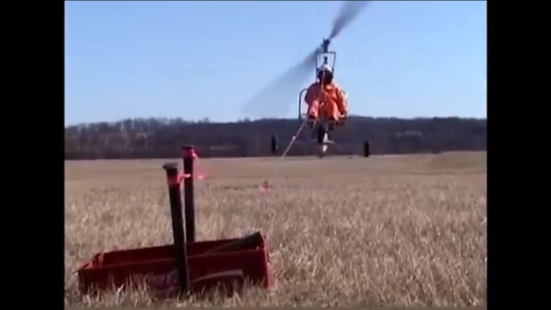

Еще бенсен строил гироглайдеры, такая же история но вместо толкающего мотора - трос к автомобилю/лодке. В утубе есть видосы где на таком тренируются на ветру, а трос просто привязан к колу в земле. ГирокайтD9931BE7-FAED-4ADE-8CC9-CA6E087760CC.png.e7f0e2117f741a8318fdf72a9ec2dae3.png

Он же построил и пилотировал Little Nellie для JB 007 :) 1967 год
1280px-Little_Nellie.jpg?utm_source=en.w
Для взлета главное раскрутить ротор и взлетать против ветра, почти гвинтокрыл :11:

Там есть эпизод где Жырокапитан, собираючись взлетать, руками предварительно раскручивает несущий винт :15:
5 часов назад, Эйх сказал:
И падал он там тоже :) так что навернуться с этим автожЫром можно не хило так. Помнится, лет 15 назад в МО кто-то так того...

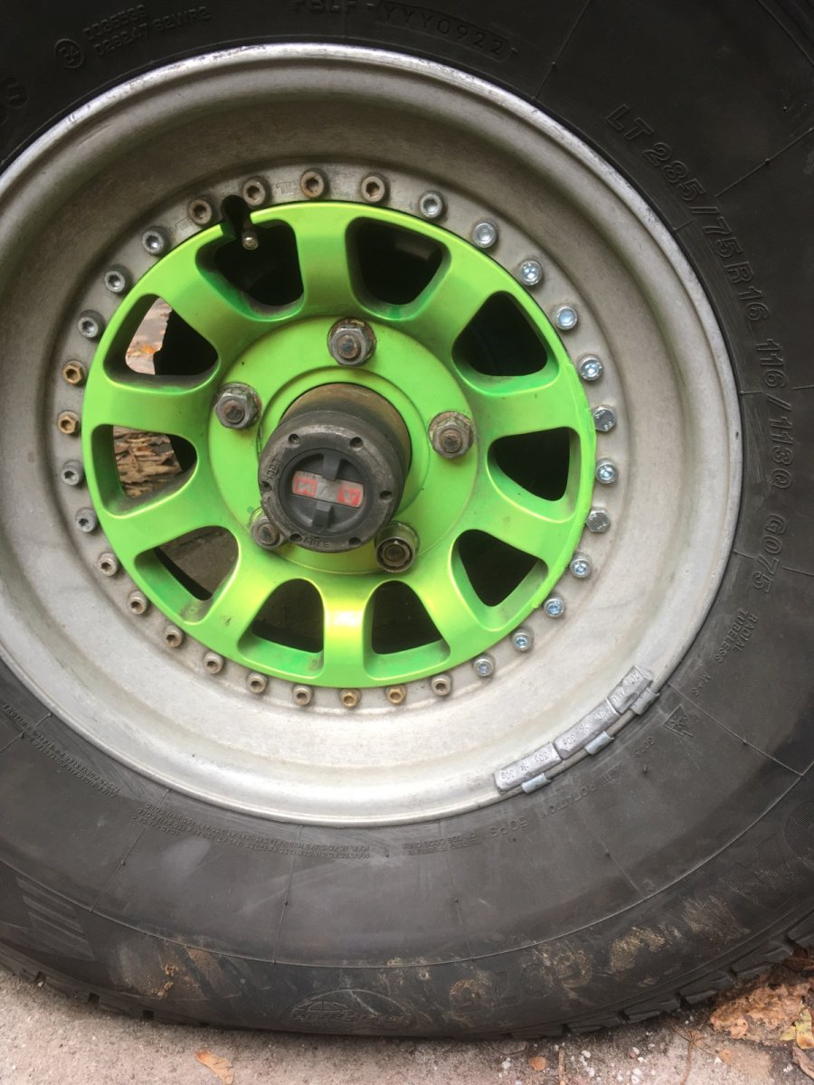

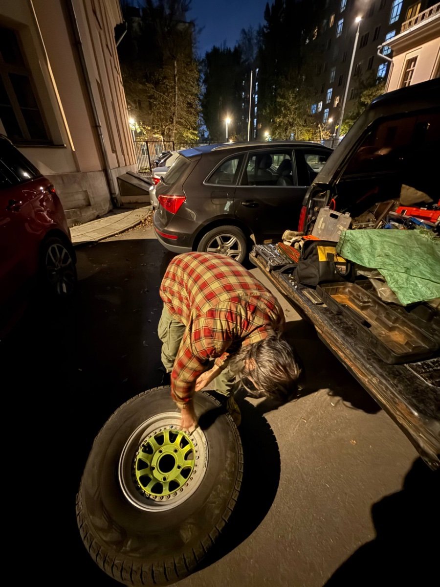

Надо сказать что после окончания ремонта колес и эпопеи с лопающимися болтами ободов я совсем расслабился в вопросе осмотра лопнувшего крепежа. Поставил на каждое колесо 6 титановых (по два с углом в 120 градусов) болтиков и успокоился. Вроде перестало их рвать и ок. А то что теперь все четыре колеса с камерами - про негерметичность вообще забыл. Так вот. Периодически после скачек по бордюрам и колдобинам в городской черте (ремонты дорог знаете ли) стал слышать какие-то щелчки. И вот неделю назад заметил рябь на скорости, руль начал дребезжать. Думаю ну может резина оквадратилась. Пока в воскресение при выезде из центра вибрации не достигли таких амплитуд что капот начал подпрыгивать. Высовываю рожу из окна и на ходу вижу что переднее левое колесо восьмерит. Ну хоть думаю причина нашлась. Паркуюсь, гляжу обод погнуло, а причина - отсутствие 12 болтов подряд.2C0072CB-0961-43DA-AEFE-49C3C92E8370.jpeg.bc1ff3277c6f6cb5626ec7b41d6492ec.jpeg
тут видно с правой стороны блестящие, это те которые я воткнул встав внезапно на питстоп. Скинул колесо, спустил, притянул обод обратно и все встало на свои места. Возможно потом съезжу в правку отдам, но пока вибраций нет, всё ровно.F5A7C69F-02D7-41AD-8A4C-50DBC43B252A.jpeg.d3fdf46bb14cc1837dce6ffade9426fe.jpeg

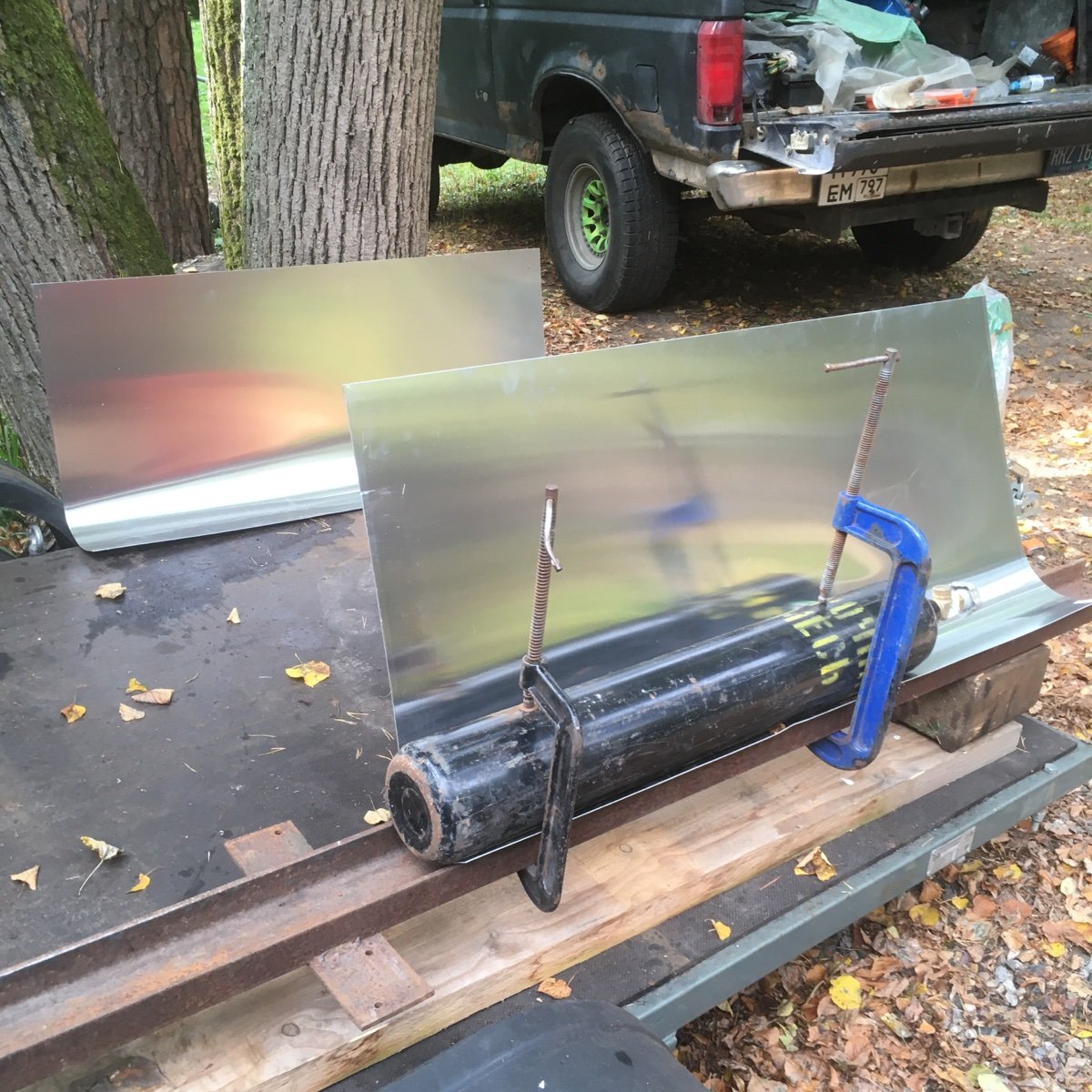

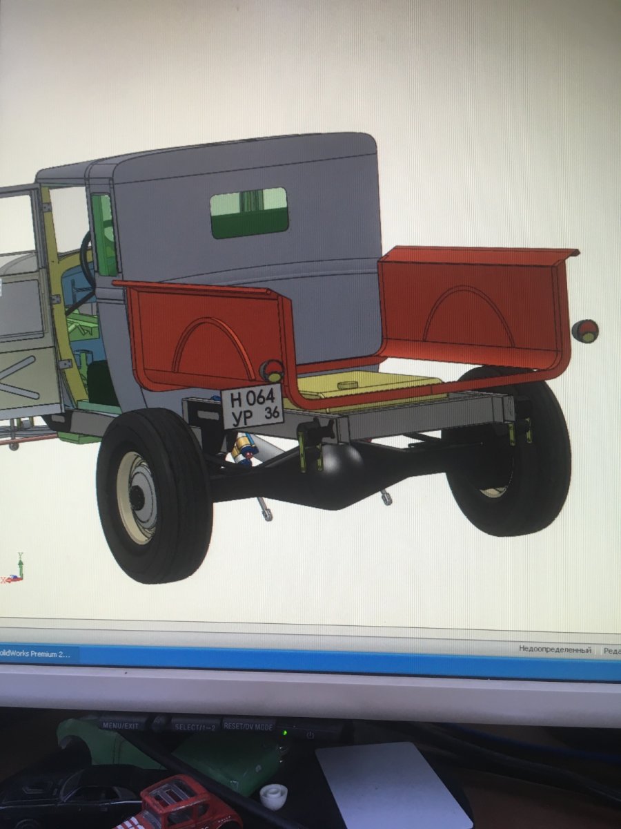

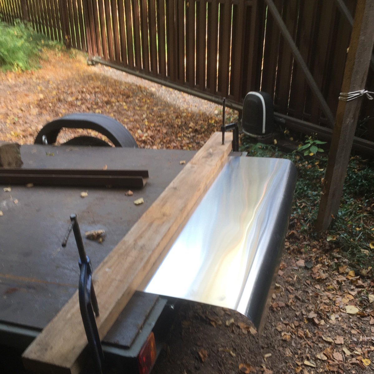

Было время, пересмотрел конструкцию борта и взял в основу обычный от фордов тех лет.
Весь материал закуплен в леруа. Профилегиба пока нет, пришлось профиль 40х40 резать и обваривать уголками. Гибы борта классически - баллоном.
281F3FB7-EDAF-4605-B974-C5B207AF6213.jpeg.8917e1b53c9ca799f5328bb6672f107a.jpegC7A193F3-D19A-4C52-BA98-49611F58617D.jpeg.97070fe314f97a62ddd08ab9990267df.jpegFCFF7E3A-C101-455C-B7C4-1F7F89B0224E.jpeg.fade980f1d1fb81d97edd65d5e4bb208.jpeg
Осталось погнуть серпы под задние крылья, но тут без профилегиба никак, буду думать.
2DDA349A-077D-430D-8064-9535C9B55F5A.jpeg.eb9ef4952f0145c76791416d5fa57c70.jpeg0D783896-1975-4913-A84F-7419B6D2EA8E.jpeg.d3cd85f2698f3e6e02c520ac563cf79e.jpeg

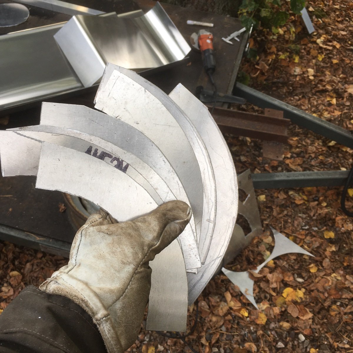

С жиролетом пока балуюс моделированием с подбором материала и попытками его купить. Мачты - д16т (либо ад33), вертикальная наборная трубами ф65, 60 и 58мм, элементы шасси титановые трубы, пластины из нержавейки 3мм, хвостовое из листа амг.

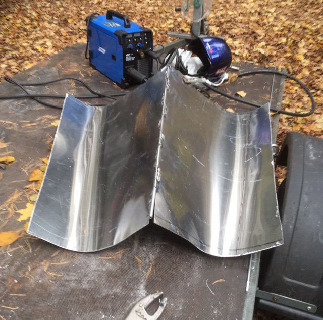

Исполнил капот. Попался на авито сет «калифорния», а именно - капот, решетка и бампер на форд 31 года. Думаю будет неплохо купить готовый, хотя у меня на 10см длиннее и боковины надо резать. Ценник стоял 45. Думаю неплохо, но учитывая что тут изготавливают на газ-аа за 50к, а от газ-67 можно купить б/у за от 4к (отличается отсутствием боковин и наличием ручек и гребешков для лобаша) решил уточнить. Ну и очевидно 45 - ценник на рамку радиатора, а капот всборе 180к. Поэтому самиздат.
Вместо петли приварил трубку 10мм к обеим половинкам предварительно подпилив в шахматном порядке, а после проварки допилил оставшееся. Потом всё нанизал на трубку 6мм что явилось осью. Охапка дров и корч готов.
