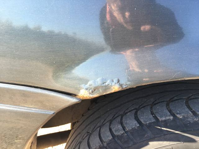

Guest vendemmian Posted October 11, 2018 Posted October 11, 2018 Пади ржа на арках - это сквозные дыры или около того. А значит варить. Готовься тратит $$$. Тысяча баксов - это тьфу для таких машин. А так поздравления и прочее)))
marquis98 Posted October 11, 2018 Author Posted October 11, 2018 Фоты будут завтра. Днём помою, пофоткаю и выложу. Дыры только на двух арках. А две только ржавые. Маляр уже предварительно оценил в 150000р. Поэтому только весной) сейчас не потяну. Тем более по механической части нужны вложения.

marquis98 Posted October 12, 2018 Author Posted October 12, 2018 Ну и обещанные фотки А это ржавые арки: Левая задняя Левая передняя Правая передняя Правая задняя
