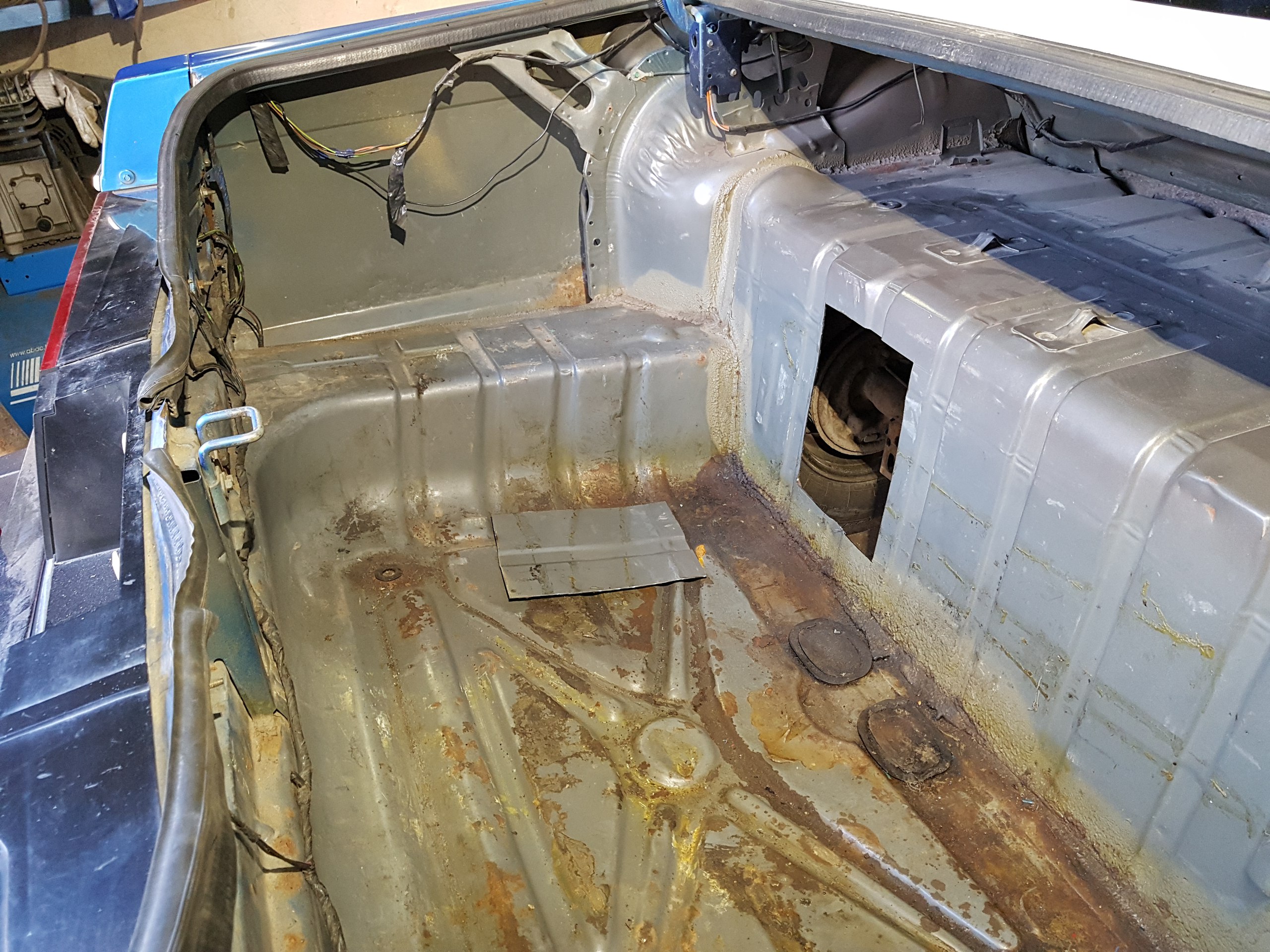

gessor Posted May 2, 2018 Author Posted May 2, 2018 За две недели до праздников символически открыл сезон поездкой к Роме Эшли. Проинспектировали шаровые, ступичные, задние тормоза - все в порядке. Решили менять бензонасос, который гудел еще у старого владельца, и коробочка с запасным тоже перешла по наследству. Скрипя сердцем, я согласился резать в багажнике дырку под насос для повышения ремонтопригодности в будущем. Надо сказать, что это было одно из самых лучших решений по машине. Новый насос не подошел, поэтому Рома поставил б/у из своих запасников. На праздники я отправился на дачу, и насос начал гудеть громче чем старый, а через полчаса езды машина перестала тянуть и адекватно реагировать на газ. На дачу я ехал уже с полным багажником запчастей, который забрал накануне у Кирилла Arcane. За 50 дней с момента того, как запчасти начали поступать на их склад в США, я все получил уже в Москве. Многие запчасти были заказаны на будущее, без цели их сразу устанавливать. За праздники удалось поменять бензонасос на новый, который купил в соседнем городе. Бош от Волги. Поменял масло/бензофильтры и само масло. Поставил новенький клапан холостого хода, подключил спидометр, начал неспешно разбираться с проводкой. Оказалось, что утечка тока через генератор следствие не неисправного генератора, а неверно подключенной лампочки на приборке. От генератора идет сигнальный провод на приборку через лампочку, у которой в параллель стоит резистор. У меня этот провод висит на плюсе генератора и через него и появляется утечка. Но если сбросить этот провод, то пропадает заряд. Сейчас предстоит найти родной провод который все таки идет именно на приборку на эту самую лампочку. Потом в планах заставить работать всю электрику - стеклоподъемники и проч. Печка сейчас работает только в режиме "зажарить все живое", поэтому хочется и с ней разобраться. Задние пружины оказались неродными и они неправильно закреплены, теперь буду выписывать из Штатов новые.
