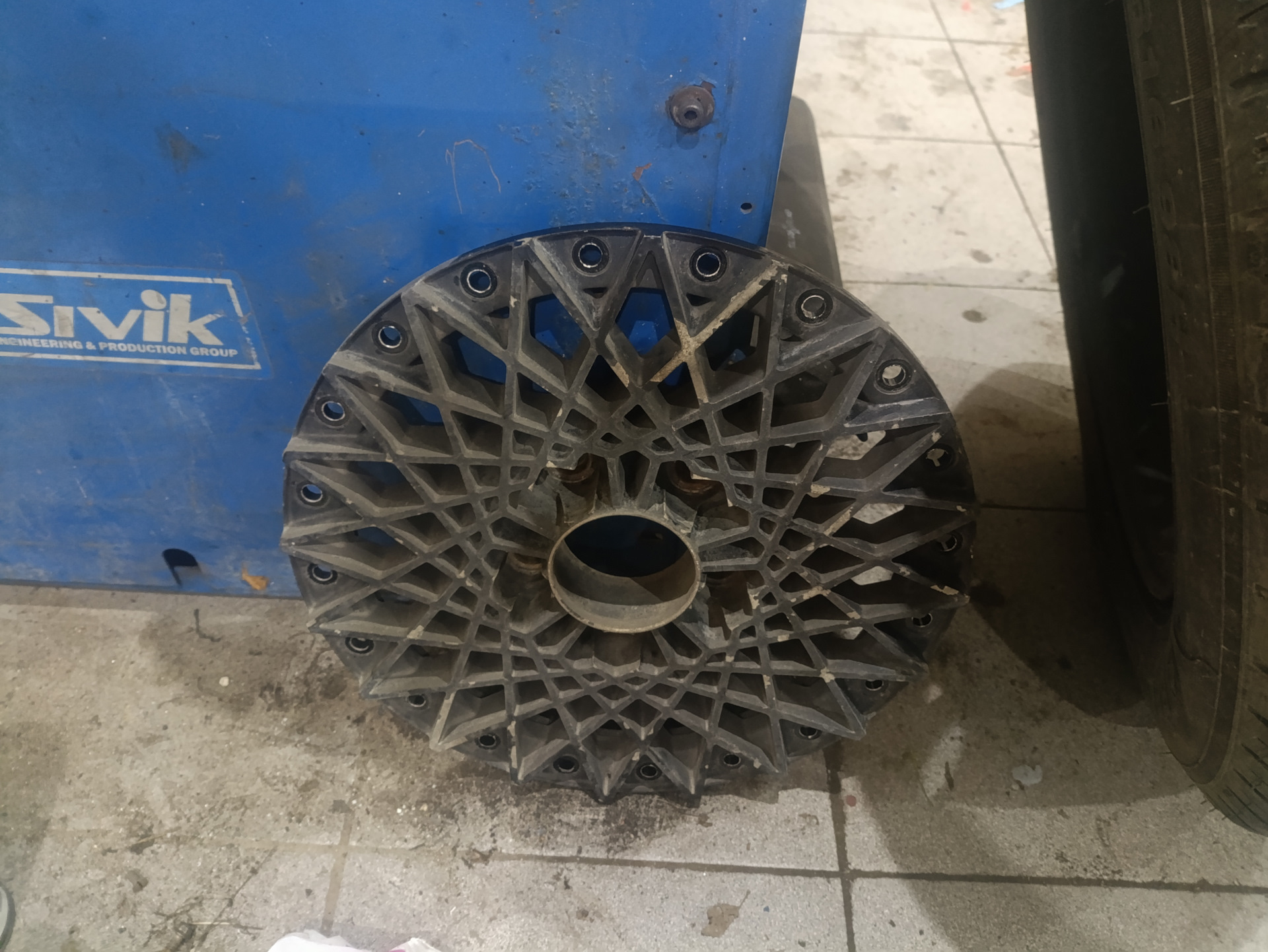

Давно, сразу после покупки каравана были приобретены диски, ну чтоб не переобуваться каждый раз на шинке. Покупал у Игоря Глума.

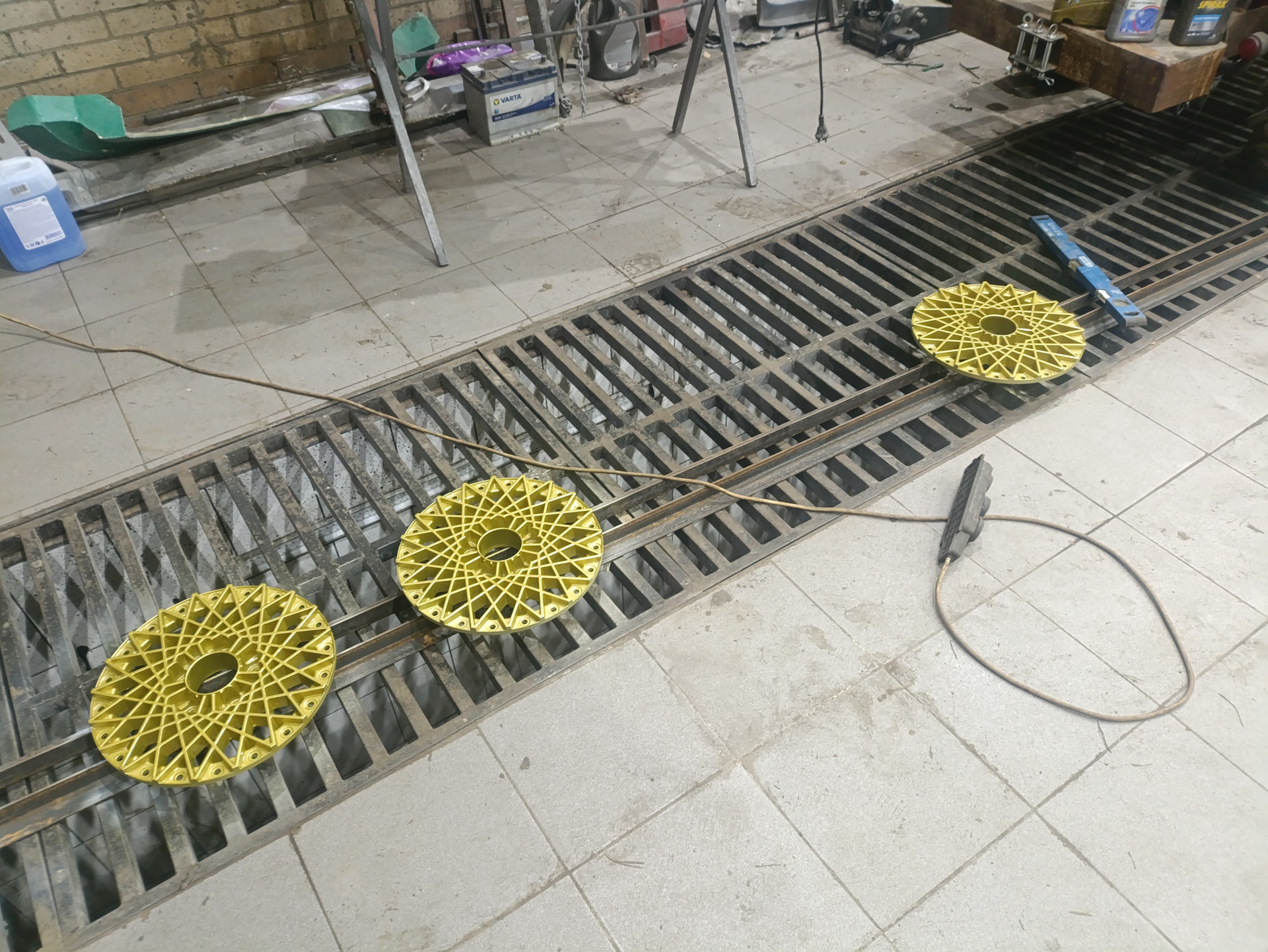

Снял покрышки, открутил по кругу 20 болтов что соединяют центра с ободом.
Отвез центра на песочку, за 2500 отпесочили.
Задул акриловым 2к грунтом,
200 гр золотой краски
потом в стакан с лаком намешал золотых флейков
задул, ну и потом еще раз просто лаком
Получились весьма блестящие новогодние игрушки. Да, и пол в гараже приблизительно тоже новогодний получился).

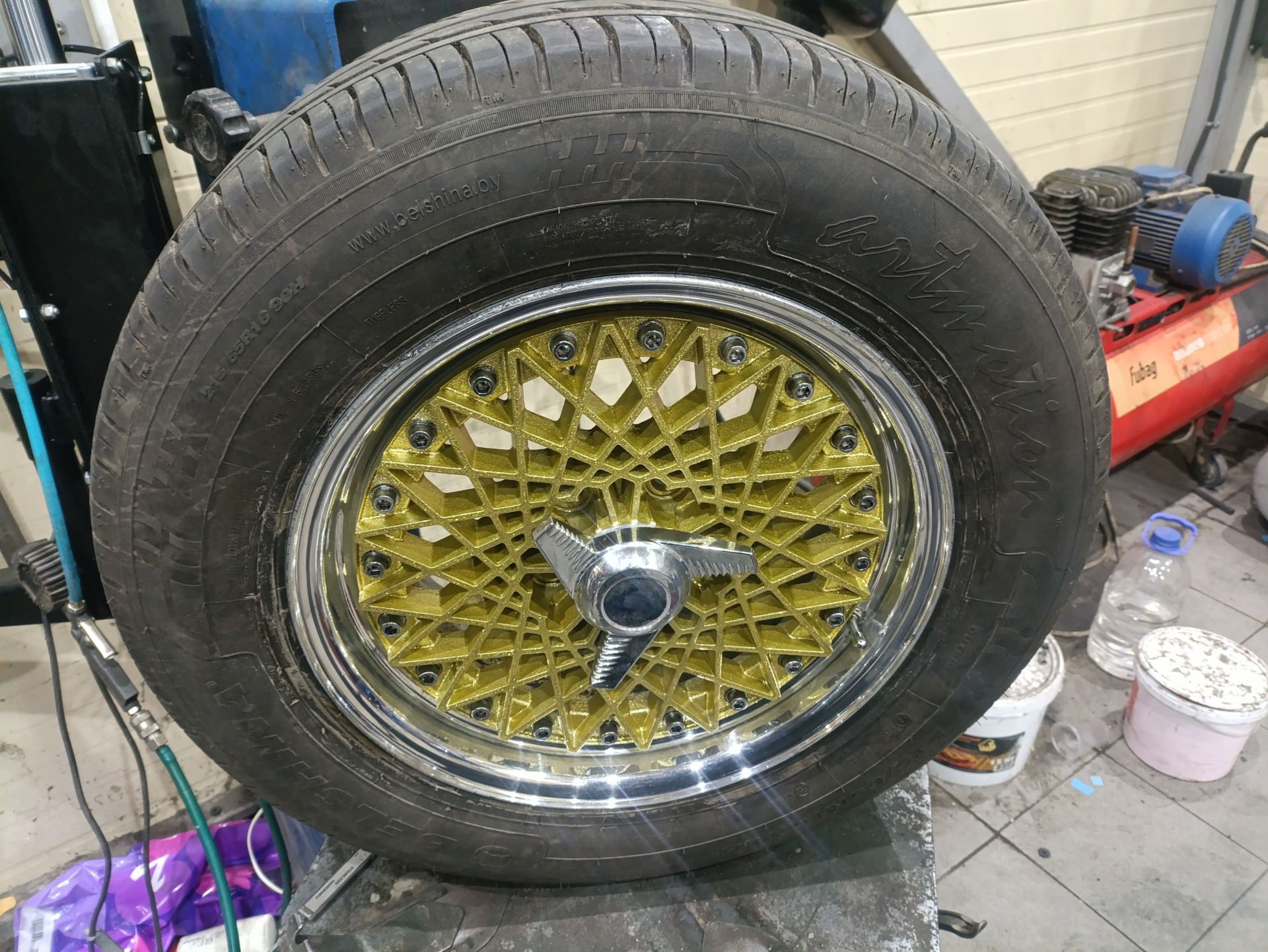

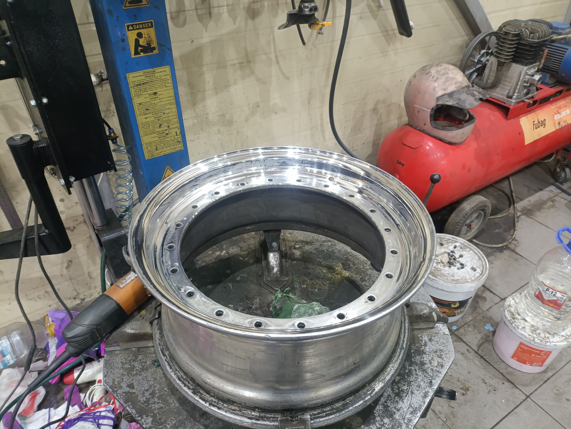

Обод зажал в шиномонтажном станке, болгарку с войлоком и пастой ГОИ — и час развлекался полировал лицевую полку. Блестит как хромированная.
6tTCTIAyoMvX6Ncbhe4YQiv8Vjs-1920.jpghp_g5BxR3jjjQZzetG5loloYB_A-1920.jpgtP7xfsAhIcqB8g9w9M9U_2Ae2TA-1920.jpggoZS7ye4Z8fw58kPPWK3HJY8dYQ-1920.jpgAhO60VWHhjKGCIsxZA2MuAXwIes-1920.jpg

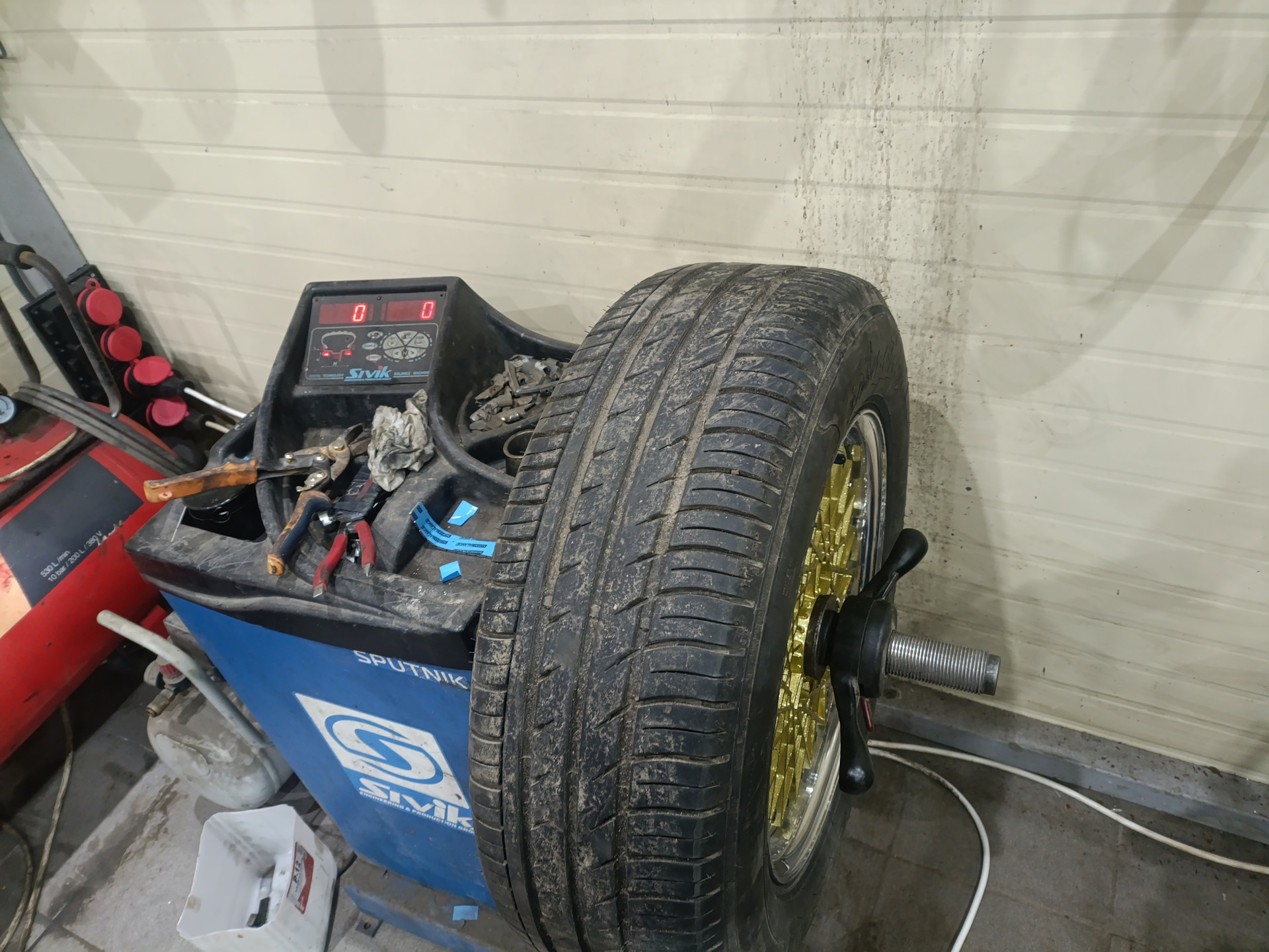

Отмочил болты в солярке, каждый болтик почистил с зубной щеткой ну и скрутил обратно центр с ободом. Одел покрышку. Отбалансировал. Получилось четко.
Тут я развлекался с вторым колесом.
Также отполировал обод, соеденил с центром, одел покрышку и потащил на балансировочный станок. А на балансировочном станке обнаружилось что колесо кривое, обод бьет и внешний и внутренний — замяты местами.
Снимаю покрышку и марш на дископравный станок. полчаса развлекался с диском — сделал. Биение не более одного милиметра.

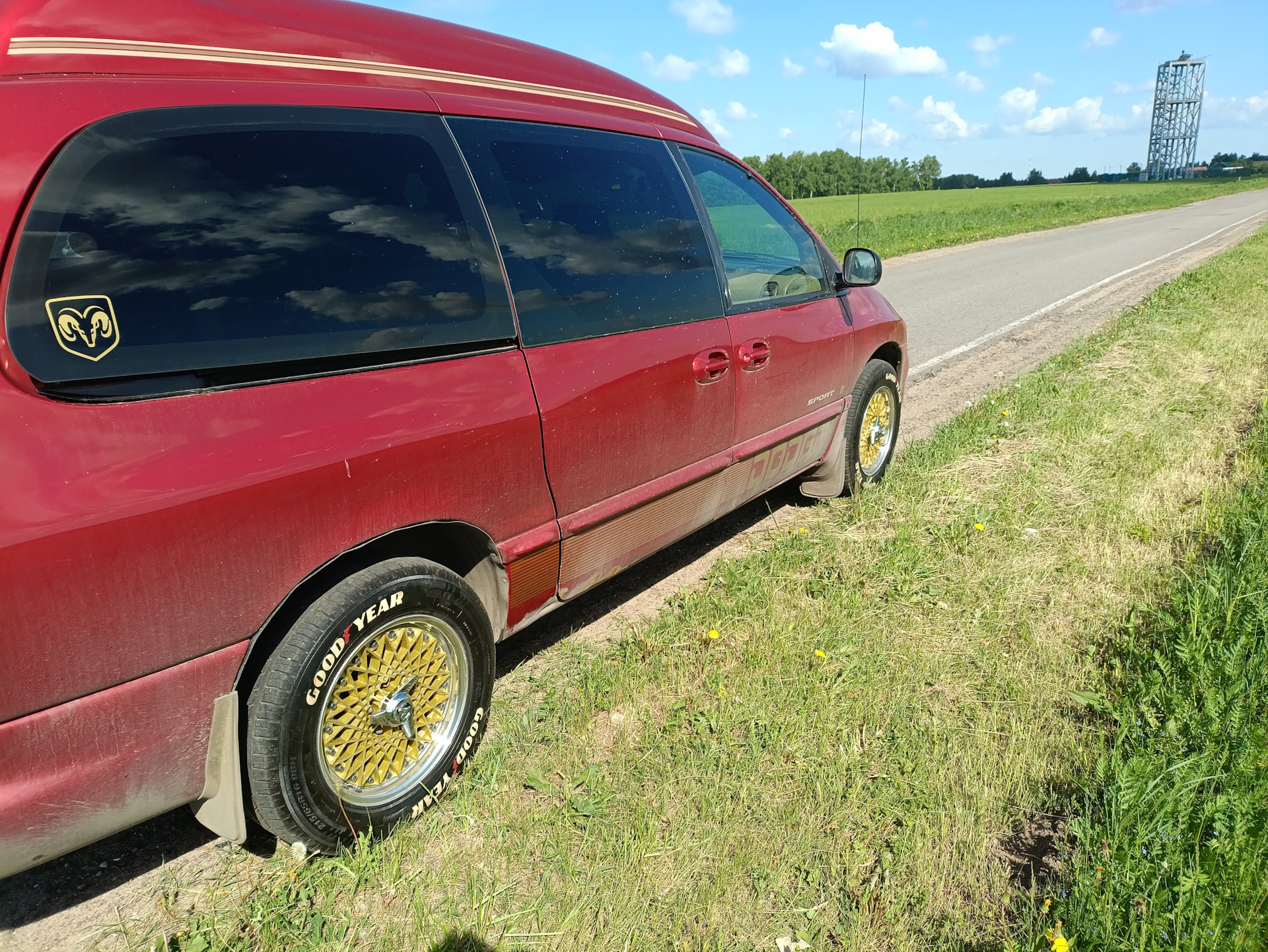

И на автомобиле.
rOs76yaBlN2HVGRGn3RuHpK3d1M-1920.jpgqeeYM-j41isX2uOprz8hYVG3zmw-1920.jpg7TwhIP-p7v8T7Ae3xZgqc1RRUeU-1920.jpg

оч классно диски оживил!
Красота страшная сила.
ЗЫ
А где это в наших огродах Панцирь на вышке стоит?
Edited by knjaz (see edit history)
"Как пройти к ракетной установке?!"
ЗЫ
Кажется это дорога от Орловского до Кармолино
  • Like 1
8 часов назад, knjaz сказал:
Точно. И уже с 7 на 8е мая срабатывала. Всей деревней ночью подскочили...
Однако
В 24.05.2026 в 10:26, motovoz сказал:
 После полировки покрывать чем-то нужно?
На Бонневиле к "золотым" дискам идут комплектом "золотые" буковки SSE на дверях и багажнике. Надо на караване золотые надписи добавить)
Я ничем не покрывал. На мойках есть агресивная пена к полированному люминию - быстро тускнеет полировка прям сразу после мойки серая может стать.

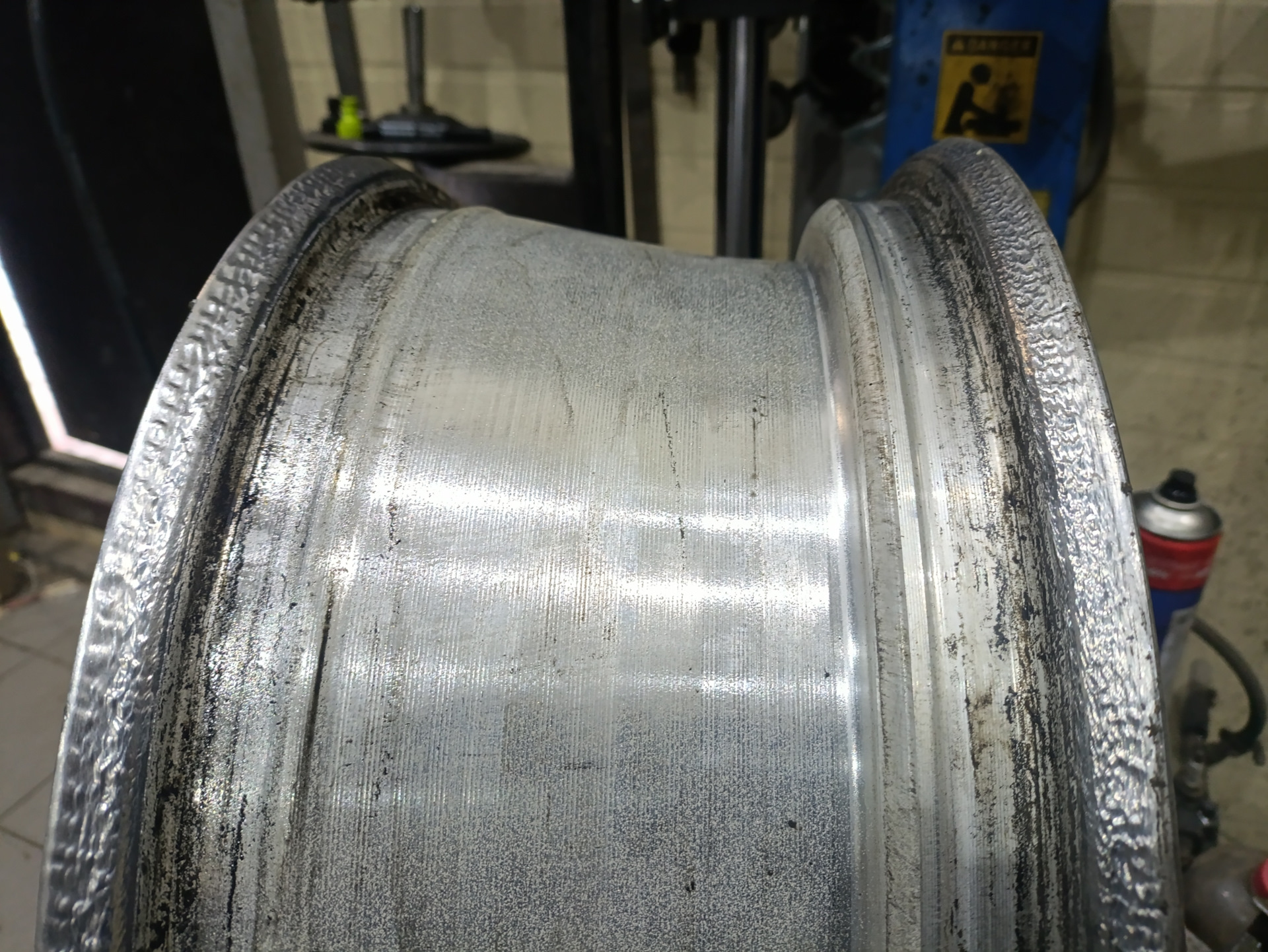

Разобрал сегодня зимние колеса, для покраски дисков.
Прокрутил на балансировочном — биений нет. Всё бы здорово, но крайние кромки всех дисков, что внутренние, что наружние кромки — имеют большую выработку. Штангелем туда не подлезть, но на ощупь пальцами — там стенка прям чуть чуть осталась. Ещё немного и кольцо просто треснет и отойдет по окружности.
Позвонил в местную колесную мастерскую — мол наварите и на станке проточите. Отказ. Не делаем. Купите мол другие диски.
Ладно — дай позвоню в РЛД. Тоже отправил фотки — тоже отказ. Не делаем. Мол так катайтесь, а когда сломаются — другие купите.
На рисунке — якобы диск в разрезе — заштрихованное — стерлось.
И что с этим делать…
Q_MZYzxX7tIs9DzW_2SkrMYWx_Y-1920.jpgT5oriHhSwQjHiqbnAr7k0y01QA8-1920.jpgdxmpKZ8ILKFRsDfgiJpYX31Uwqg-1920.jpgDkuE_idcYJXUCwygvD-MhQJbYVI-1920.jpgns-yfkPbBEyaAoLbT6gT5syoFnA-1920.jpgz_Fn7PE_yysB5AGLL1bfP0808O0-1920.jpg
мне думается, что если кто и возмется, то захочет много денег.
У меня на Навике один комплект дисков весьма нехорош (трещины), варили несколько раз, сделали, но недешево. А у тебя надо по кругу металл наварить, а потом к форме привести. Я думаю нерентабельно. Может и правда найти бушный комплект приличный проще и дешевле?
