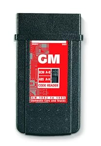

ammiak Posted April 4, 2016 Posted April 4, 2016 гы, у меня еще осталась 1 новая кодочиталка на это ведро
Guest Posted April 4, 2016 Posted April 4, 2016 гы, у меня еще осталась 1 новая кодочиталка на это ведро Скрепка?
ammiak Posted April 4, 2016 Posted April 4, 2016 Скрепка? хуже/лучше = коробочка! ее главный плюс - наличие книжки с расшифровками кодов

Guest Posted April 4, 2016 Posted April 4, 2016 хуже/лучше = коробочка! ее главный плюс - наличие книжки с расшифровками кодов Очень похоже на шкрльный калькулятор из коробка спичек-после вычислений в уме он дает ответ " Правильно"
ammiak Posted April 4, 2016 Posted April 4, 2016 Очень похоже на шкрльный калькулятор из коробка спичек-после вычислений в уме он дает ответ " Правильно" это фордовский а джиэмовский на все отвечает "конечно"
