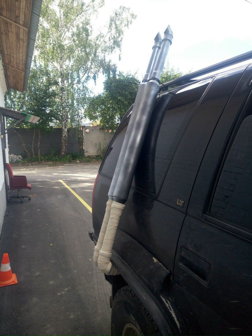

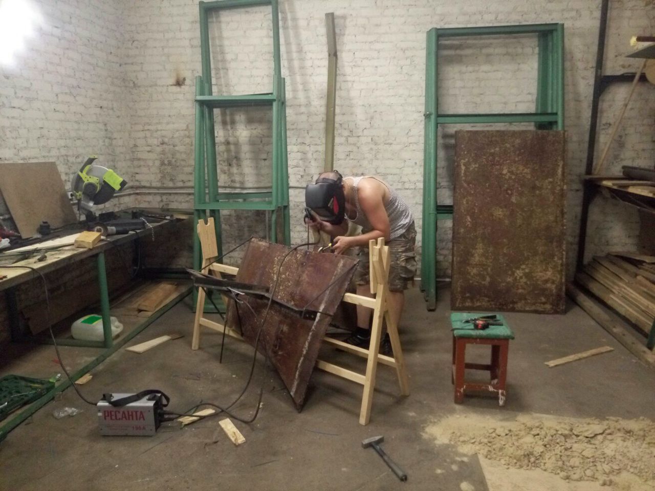

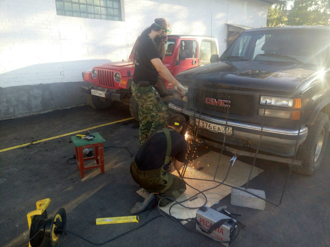

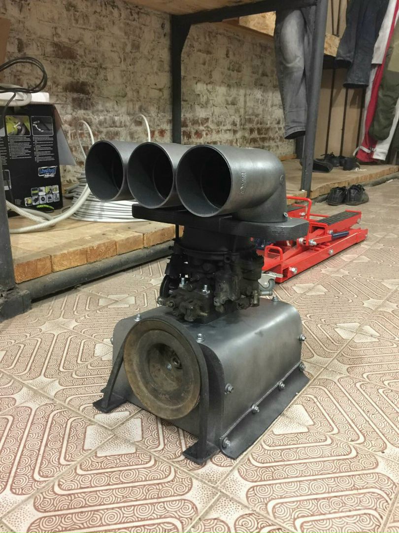

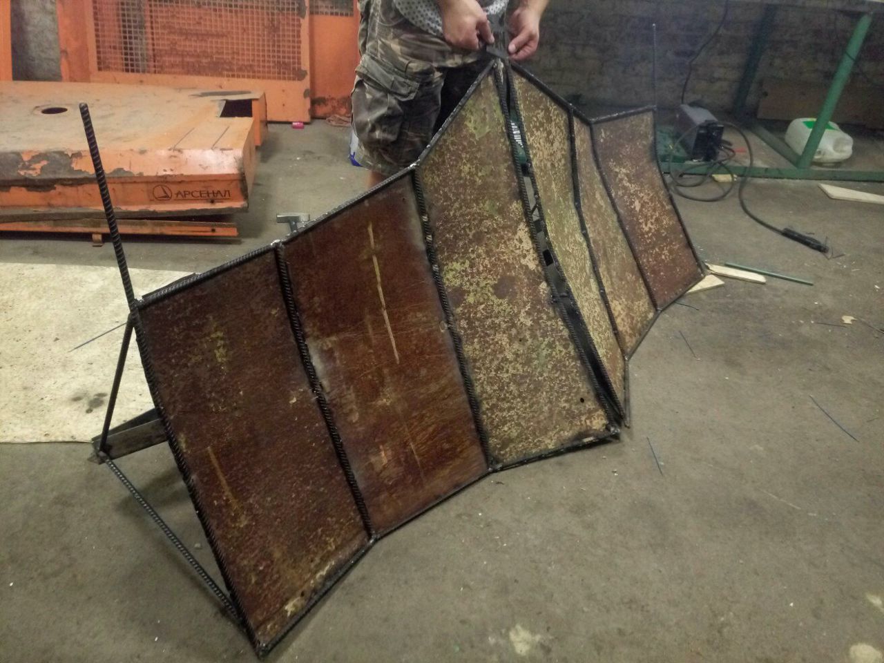

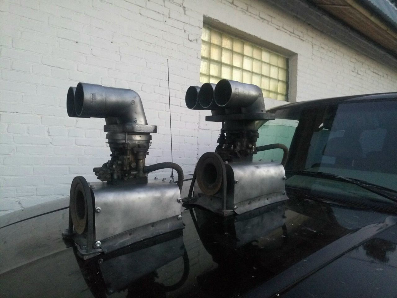

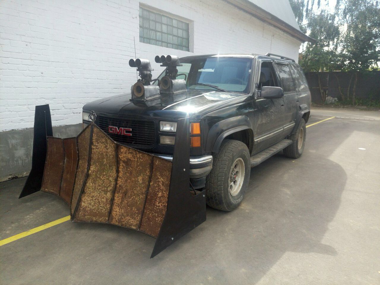

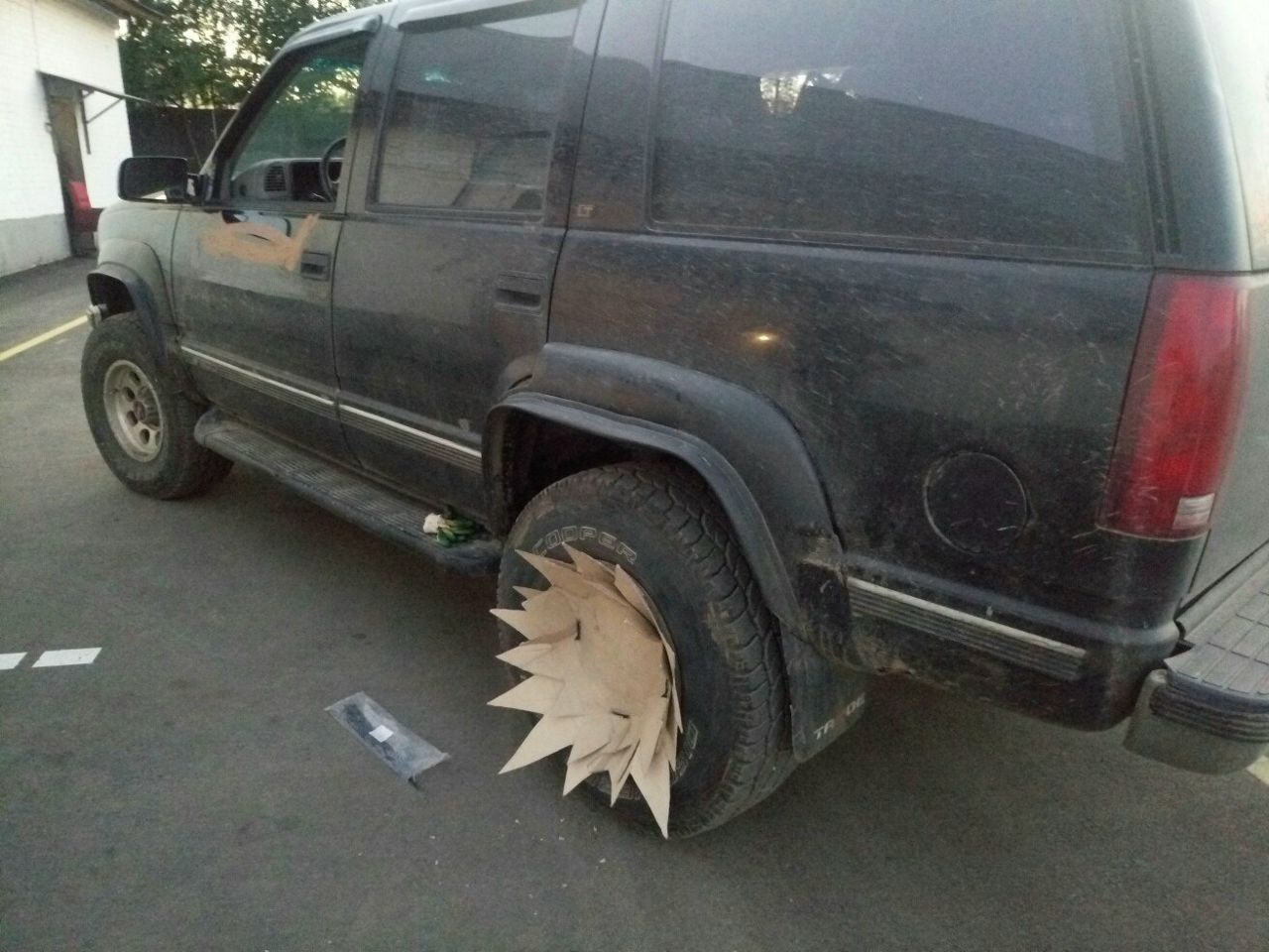

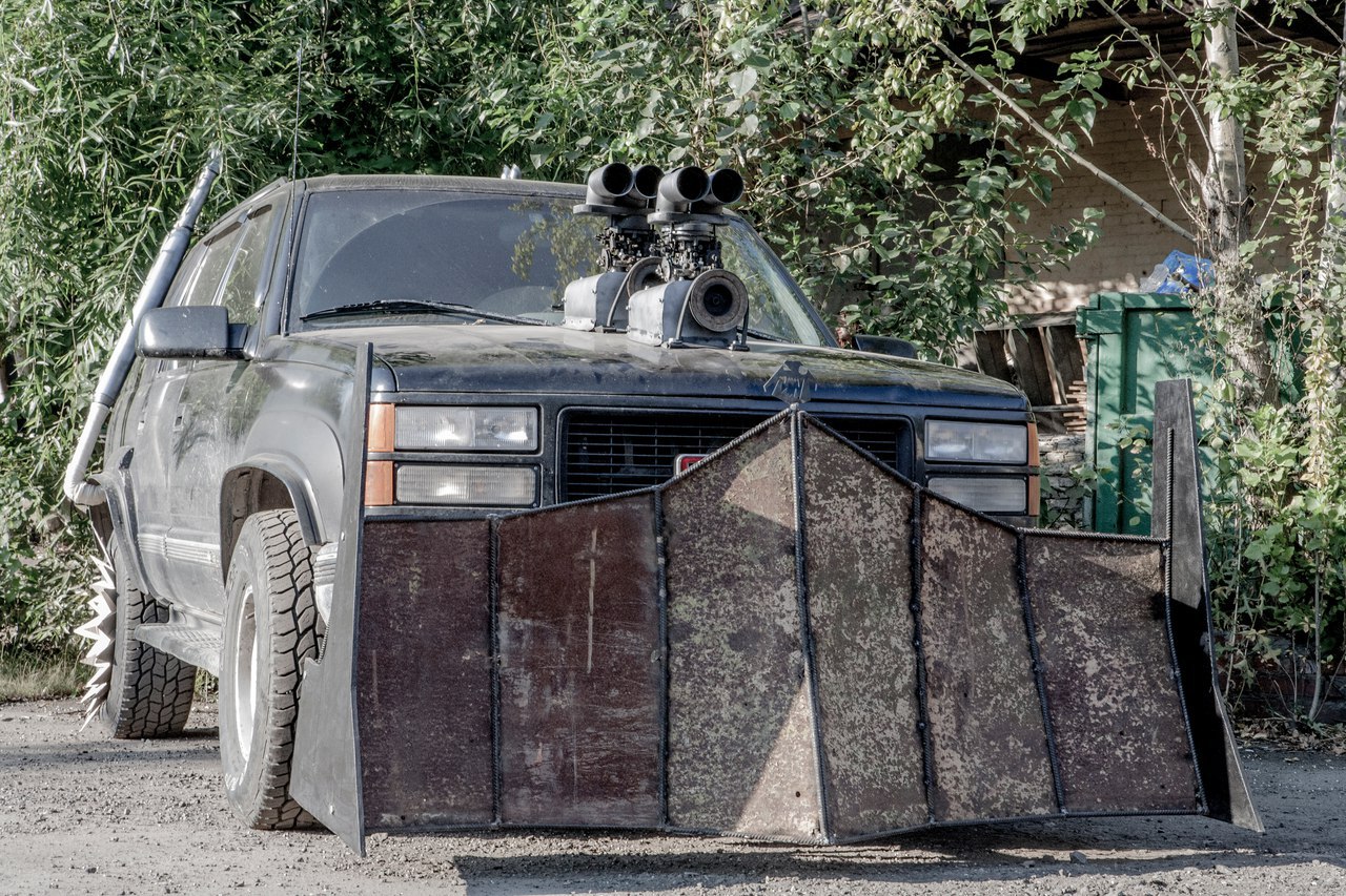

Andante Posted August 13, 2017 Author Posted August 13, 2017 Как я писал в своей теме, на постап-фестиваль мы решили ехать на двух машинах. А это значит, что Тахе нужно будет придать правильный вид. Было решено стилизовать её под Боевую Фуру из последнего МэдМакса. Для начала был подготовлен краткий план работ и список характерных черт, которые отличают War Rig от любой другой машины. Используя свои корявки и карандаш, я набросал примерный конечный вид Тахозавры в обвесе: Вот список самых необходимых элементов: 1. Это отвал. Самая яркая и характерная черта Боевой Фуры, на мой взгляд.2. Два чарджера на капоте. По сюжету там стоим два мотора с нагнетателями, один с двумя ноздрями, второй - с тремя. Устанавливать настоящие нам пока не позволяет бюджет, но соорудить нечто похожее нашим любимым копродендрическим методом (сиречь из говна и палок) - за милое дело.3. Сдвоенные глушители, выходящие на крышу, с каждой стороны.4. Шипы на колёсах5. Бочка воздушного фильтра. В начале фильма их было две, но одну в процессе очередного побоища фура утратила.6. Нарисованная костяная рука на водительской двери - символ Фуриосы. На рисунке не представлена.Работы предстояло много, вопросов по воплощению отдельных элементов было валом, но мы решили, что нужно немножко упороться и попробовать. Быть унылыми фекалиями мы всегда успеем.Начать решили с отвала. Прикинули конструкцию и определились с материалами. Так как отвал на фестивале наверняка вызовет желание забираться на него всем, кому не лень, решили сделать силовую конструкцию из металла. Да и на случай зомби-апокалиписа или уборки снега он нам всегда пригодится. Сварили конструкцию, которая крепится на раму под бампером (там как раз удобно расположенные отверстия для кенгурятника).Из вот таких двух половинок сотоит подрамник отвала. Почему из двух? Для того, чтобы разобранный отвал можно было без проблем транспортировать до места мероприятия на самой Тахе, ибо ГАИ в последнее время очень скептически относиться к любому роду подобного тюнинга.Каркас отвала сделали из арматуры, симметрично согнутой при помощи точечного удара ноги. Когда прихватили обе половинки для относительно симметричного расположения, усилили укосинами из той же арматуры. Чтобы не расстроить аккумулятор, массу с машины перед варкой прикрученных к ней элементов скинули.Из листа 15мм фанеры вырезали боковины отвала вроде тех, что были у Фуры. Сооружать гидравлические подъёмники, даже бутофорские, времени уже не было, поэтому ограничились этим. Результат в сборе, без металла и покраски:Фанеру крепили при помощи болтов и приваренных гаек - опять же в угоду быстроразборности.После этого осталось только покрасить боковины и зашить отвал металлом. Для последнего как нельзя кстати был найден листовой металл, который 30 лет считал себя крышей дачи. Вид у него был очень постапокалиптичный - ржавый металл перемежался с остатками выцветшей облупившейся краски.Нарезав его кусками примерно по форме сегментов, мы подогнали их при помощи молотка и приварили. Итоговый результат без боковин:Получилось, на мой взгляд, отлично. А по центру украсили небольшим маскотом:Далее - чарджеры. Конечно, пилить капот мы не собирались, но хотелось сделать их хотя бы издали похожими на оригинал. Пошурудив по закромам, мы извлекли несколько старых шкивов, ремней и карбюраторов от волги, остатки фанеры, уголки труб - и начали импровизировать.Выпилили из фанеры основу для корпуса чарджера, прикрутили шкивы. Не то чтобы начало напоминать нагнетатели, но начало неплохое.Зашили короб листовым металлом, сделали имитацию натянутого ремня, водрузили карбюратор, площадку с воздухозаборниками - и покрасили в серебрянкой с чёрной подложкой. Края замаскировали резиной - она, во-первых, не повредит капот, а, во вторых, скроет щель.Таха с отвалами и чарджерами. На мой взгляд, это успех. Боковины отвала, к слову, покрасили остатками той краски, которой делали Кугуар чёрным. В идеале их бы сделать более металлически-ржавыми, но это уже на будущее, времени не хватало катастрофически.Поближе. Крепится всё это на мощных ниодимовых магнитах в 4х точках, по краям. Несмотря на высокий (из-за карбов) центр тяжести, конструкция получлась довольно устойчивая - на небольшой скорости с ними можно ездить, не боясь потерять. А большего нам и не надо было.В перспективном будущем, если нам эта тема не надоест, было бы круто раздобыть где-нибудь старый тахокапот, который не жалко, и сделать в нём настоящие пропилы и закрепить чарджеры как следует. Ну там можно и более реалистичную стилизацию сделать.Глушители были сделаны довольно быстро и без затыков. Пластиковые сантехнические трубы и переходники к ним были закуплены, пошинкованы и соединены в конструкцию, напоминающие глушак с банкой.После этого покрашены по той же методе, что и чарджеры - чёрная основа и серебрянкаНижняя часть была замотана каким-то бинтом, делающим вид, что он термолента.Прикинули к машине - как и в оригинале, увели их под арку, закрепив там стяжкой за винт расширителя. Наверху ей же притянули к рейлингам.По первоначальному плану шипы на колёсах было решено сделать из старых покрышек.Эксперименты в этом направлении показали, что треклятая резина режется далеко не так легко, как хотелось бы, после распила становится липкой и маркой а, самое главное, конечный результат получается так себе - из-за её толщины к дискам её нельзя было притянуть так, чтобы она топорщилась правильно. Угробив на осознание этого факта уйму сил и времени, мы решили сделать быструю стилизацию из картона.Он и топорщился, как надо, и по виду напоминал ржаво-пыльные шипы оригинала, а уж насколько проще его было сделать - словами не передать. В идеале, конечно, его бы сделать из чего-то вроде линолеума и покрасить. Но в качестве экспресс-решения сгодится.Добавили бочки, руку и небольшую дудку над водителем (из-за отсвета видно плохо). На этой фотке шипы ещё\уже сняты. До косплея это, конечно, не дотягивает, но стилизация признана успешной.
only GM Posted August 14, 2017 Posted August 14, 2017 Вы внатуре чокнутые!!! Но это, реально круто! Молодца!
ecstazz Posted August 14, 2017 Posted August 14, 2017 Надо было ещё измазать ее всю )))) а то какая то чистая
Andante Posted August 14, 2017 Author Posted August 14, 2017 Да, согласен в этом аспекте - в будущем, если энтузиазм к теме не угаснет, с остальной частью машины тоже поработаем. Есть разные мысли в этом направлении =)
Sunchz Posted August 14, 2017 Posted August 14, 2017 Епишкин кот, чож делается-то!О_О А сей фестиваль намеренно столь засекречен, что о нём даже в узкоспециальной сфере никто слыхом не слыхивал?
Andante Posted August 15, 2017 Author Posted August 15, 2017 Епишкин кот, чож делается-то!О_О А сей фестиваль намеренно столь засекречен, что о нём даже в узкоспециальной сфере никто слыхом не слыхивал? Таки же нет, ничего секретного или супер-Илитарного в ём нет совсем! Вот клуб, который мероприятия проводит уже несколько лет, там можно будет чекать анонсы следующих. Немножко фоток с мероприятия для затравки:
