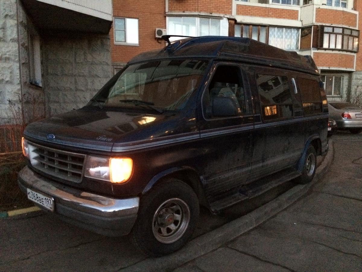

Island Bear Posted December 31, 2013 Posted December 31, 2013 Приветствую коллег по палате. Решил наверное стоит завести свой бортовой журнал. Прошу сразу не забрасывать тапочками, бус был взят как бы для двойного назначения. Первое это перевозка мотокроссовогомотоцикла и поездка на соревнования по мотокроссу и второе это путешествия. Данное двойное назначение накладывает определенные особенности. Первое это съемный задний диван и совсем не "сексуальный" металлический пол, просто нельзя ковер зимой превратиться в труху, зимой на мотокроссовом мотоцикле стоят шипы. Когда выбирался бус то искали именно с высокой крышой, в бус с низкой крышой мотоцикл не влезет у него высота в руле 130 см. Резину поставил новую шипованную. После покупки бус был загнан к дяде Реверсу для дефектовки и лечения особо критических болячек. Простоял там 3 недели, долго ждали запчапсти. Привожу список того что сделали: 1. Ремонт проводки звукового сигнала. 2. Замена высоковольтных проводов. 3. Стартер, ремонт крепления. 4. Охлаждающая жидкость, замена. 5. Амортизаторы передние, замена. 6. Амортизаторы задние, замена. 7. Мост задний, диагностика, замена масла. 8. АКПП, замена масла. 9. Замена сальника переднего вала. 10. Лобовое стекло замена и зачистка поверхности от ржавчины. 11. Фильтр топливный замена. 12. Фильтр воздушный, замена. 13. Ремонт проводки датчика температуры. 14. Замена АКБ. 15. Колодки тормозные задние барабанные, замена. 16. Замена свечей. 17. Перестановки спинки сидений. 18. Арматурные работы. 19. Подрулевая контактная группа, подшипник (вообщем переборка и восстановление рулевой колонки). 20. Замена датчика температуры охлаждающей жидкости. 21. Замена фар и поворотников. 22. Установка магнитолы, колонок и камеры заднего вида. (убрали магнитолу и поставили с выезжающим экраном). Зря сделали, не продумали. 23. Удаление нештатных блокировок сигнализаций, восстановление штатной сигнализации. 24. Ремонт шлангов задней печки. Что еще планируется (по рекомендации дяди Реверса): Замена поддона (полный геморрой). Замена передних суппортов. Замена передних колодок. Замена тормозной жидкости. Восстановить работу ручного тормоза. Восстановление работоспособности кондиционера (но это поближе к лету). Замена порогов (в принципе есть рем комплект). Разобраться с укреплением и вообще понять нужны они или нет, это я о внешних порогах, те что пластиковые. Ну и главное переделка салона. Ну и в дальней перспективе: Перекраска кузова хотелось бы в черный цвет. Перешить сидения 3 штуки и диван или установка других сидений (рассматривается вариант с установкой сидений от ренж ровера, очень мне нравятся. Ошибки допущенные на начальном этапе. Хотелось поставить камеру заднего вида и поставили магнитолу с выезжающим экраном из возникших проблем когда выезжает экран то задевает ручку переключения скоростей, да и качество камеры убогое. НУ вот и все вроде. Планов грамодье, но зависит от денег и здоровья моего и машины. Хотел добавить ателье Тиана или Тиара. А можно расшифровать вин, чтобы типа знать что внутри. 1FMEE11HXPFA01228 Еще вопрос, хочется типа американского номера с надписью MotoCross типа на фоне американского флага. Фотки что то не хотят прикрепляться с планшета.

Island Bear Posted January 1, 2014 Author Posted January 1, 2014 Буду зашивать пол алюминием! И возможно стены до окон! Пока думаю как лучше сделать, крепить пока будем на растяжках. Немного фоток!
