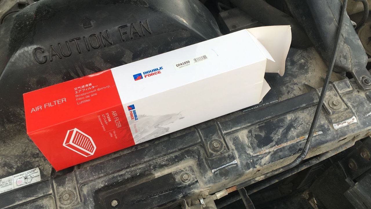

chevrol Posted June 17, 2022 Posted June 17, 2022 В 06.06.2022 в 13:04, VladimirSh сказал: Вов, DFA1050 не встанет вместо А1135С, он другой формы, видимо ты немного перепутал картинки... Я довел твою идею до логического завершения, Stellox 7101110SX встает вместо A1135C (высота фильтрующего элемента выше примерно на 5мм, в остальном - идентичен по размерам) Белый фильтр - Фрам, аналог штатного A1135C, а желтый - стеллокс.
VladimirSh Posted June 17, 2022 Posted June 17, 2022 (edited) Твои на фото все два встают? Edited June 17, 2022 by VladimirSh (see edit history)
catdog Posted June 17, 2022 Posted June 17, 2022 39 минут назад, chevrol сказал: Вов, DFA1050 не встанет вместо А1135С, он другой формы, видимо ты немного перепутал картинки... Я довел твою идею до логического завершения, Stellox 7101110SX встает вместо A1135C (высота фильтрующего элемента выше примерно на 5мм, в остальном - идентичен по размерам) Белый фильтр - Фрам, аналог штатного A1135C, а желтый - стеллокс. Дфа1050 встает как родной! Это мои фото выше. Прям плотно встает и все отлично защелкивается
chevrol Posted June 17, 2022 Posted June 17, 2022 (edited) 34 минуты назад, catdog сказал: Дфа1050 встает как родной! Это мои фото выше. Прям плотно встает и все отлично защелкивается А, ну хорошо. Я его фото найти смог только такое в интернете - а на нем совсем не то изображено. UPD: я лоханулся, это вообще аналоги, просто в лоб не перебиваются! Edited June 17, 2022 by chevrol (see edit history)
