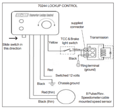

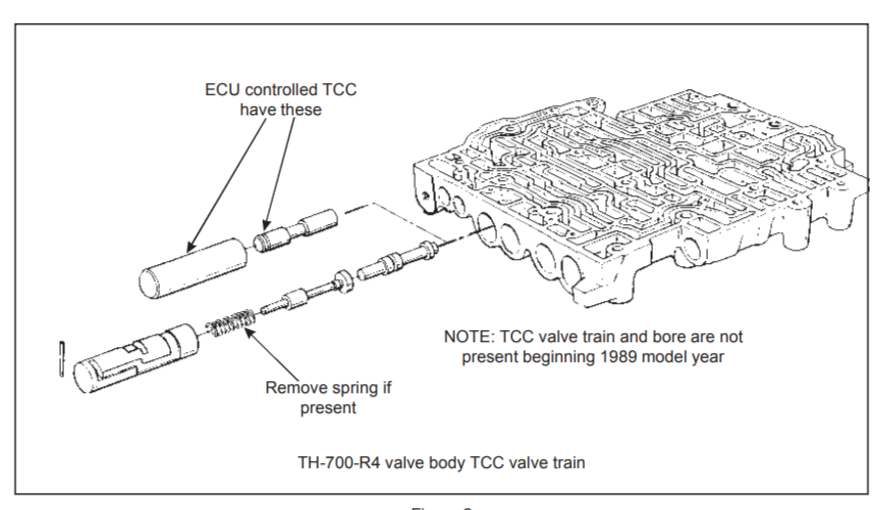

pain Posted August 14, 2012 Posted August 14, 2012 (edited) двигатель 307 олдс 87 года. И так начнём.... Имеем комплект регулировки блокировки гидротрансформатора для коробки TH700R4/ 4L60 вот такой http://www.summitrac...arts/BMM-70244/ перевел всю инструкцию по установке на русский. доступно тут: Инструкция по установке.doc В инструкции сказано следующее: Деактивируйте фильтрационный клапан муфты гидротрансформатора, удалив пружину, удерживающую клапанный механизм в положении ВЫКЛ. Это позволит фильтрационному клапану муфты перейти в положение ВКЛ, обеспечив тем самым, постоянный доступ воздействующего давления к проводному клапану муфты гидротрансформатора после переключения 1ой передачи. На рис. 2 показан фильтрационный клапан муфты гидротрансформатора ТН-700 (как пример.) Также, вероятно, потребуется удалить масляный поддон, чтобы определить какого типа электромагнитный клапан и какая схема электропроводки в вашем конкретном случае. имеем схемку из инструкции Теперь вопросец. Как это осуществить? Снимать поддон, демонтировать плиту и разбирать на коленях? В сервисе сказали что нельзя вынуть фиксатор из гидроплиты если её не располовить. Так ли это? Проще купить гидроплиту, вынуть пружину, собрать и уже тогда установить на коробку? Edited August 14, 2012 by pain (see edit history)
Guest Posted August 14, 2012 Posted August 14, 2012 Плита не половинится,беги из этого сервиса.Сними поддон,сними плиту,выкинь пружинну.Работы часа на 2.Только в начале запасись прокладками под плиту и прокладкой поддона.Очень большая вероятность что разбита шариками пластина-сепаратор-запасись новой или ремкомплектом.
pain Posted August 14, 2012 Author Posted August 14, 2012 Плита не половинится,беги из этого сервиса.Сними поддон,сними плиту,выкинь пружинну.Работы часа на 2.Только в начале запасись прокладками под плиту и прокладкой поддона.Очень большая вероятность что разбита шариками пластина-сепаратор-запасись новой или ремкомплектом. опа на.... а стопор снимается вверх? и только для это надо снимать плиту?
Guest Posted August 14, 2012 Posted August 14, 2012 Плита не половинится,беги из этого сервиса.Сними поддон,сними плиту,выкинь пружинну.Работы часа на 2.Только в начале запасись прокладками под плиту и прокладкой поддона.Очень большая вероятность что разбита шариками пластина-сепаратор-запасись новой или ремкомплектом. опа на.... а стопор снимается вверх? и только для это надо снимать плиту? Да.

pain Posted August 14, 2012 Author Posted August 14, 2012 а там система плиты та же? или лучше поискать 700 коробас и его поставить?
pain Posted August 14, 2012 Author Posted August 14, 2012 Не так все просто. дай пожалуйста развернутый ответ.на 307 олдс больше ничего не поставить кроме этой коробки? на 200 коробке принципиальные различия в устройстве клапана блокировки от 700?

pain Posted August 15, 2012 Author Posted August 15, 2012 Поддон у всех семисоток одинаков,не бывает длинного или короткого.Скорее у тебя 200R4. точно. она( вот то-то и оно нашел схему расположения данной пружинки на 200й коробке. теперь закажу прокладки на плиту и буду ждать( может сразу бублик с фрикционами и сальниками поменять? нет у кого нет коробки такой на продажу?
