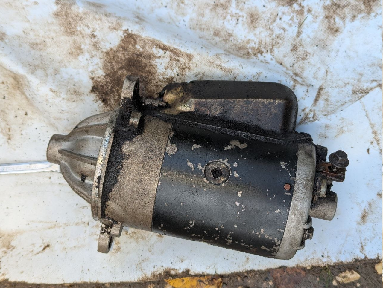

gessor Posted September 6 Posted September 6 (edited) Коллеги, помогите найти до среды место, где могут вменяемо починить стартер старого образца. А то написал на авито в десяток контор, и большая часть ноет, что не будет запчастей на такой. Я может по-простому рассуждаю, но в моем понимании ремонт стартера это: перемотка, подбор щеток и подшипников, выточка втулок и тд. А не просто замена рассыпухи из ремкомплекта. Ну или может у кого на продажу есть. Сегодня поставил более свежий стартер с редуктором - получилось то, что на видео. Шлицы на маховике живые, маховик вроде не открутился) video_2026-09-07_00-35-23.mp4 Edited September 6 by gessor (see edit history)

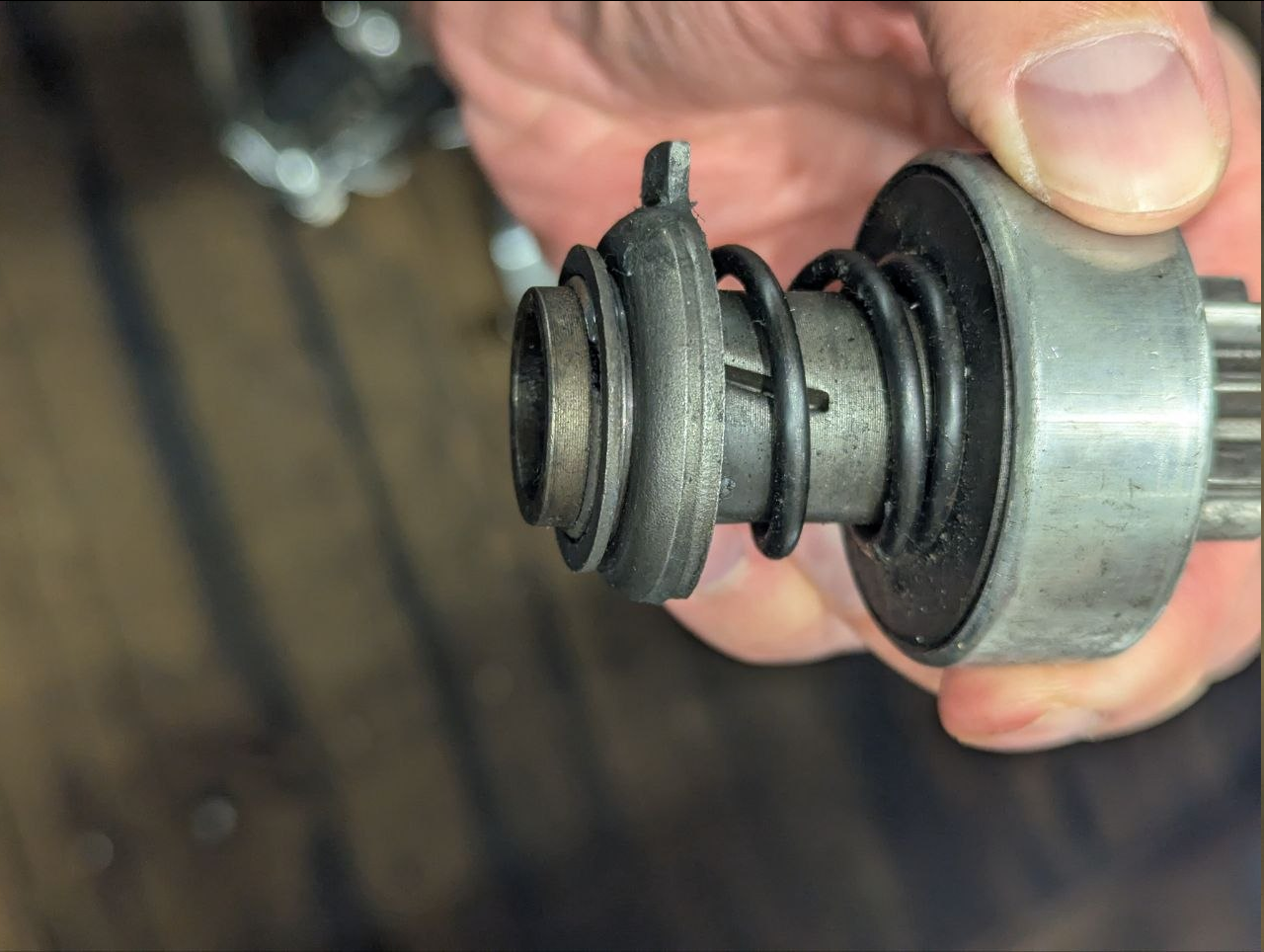

gessor Posted September 8 Author Posted September 8 8 часов назад, Gangstagram сказал: Привет! а что со стартером "старого образца" стало не так ? На видео в теме поста есть: скрежет металлический и мотор не крутит. Но я еще вчера днем отвез стартер в АГС по совету камрада ЛюбительФордов. Они отзвонились, сказали, что рычаг бендикса вроде как сломан. Ремонт 4200 деревянных, ждать пару дней.

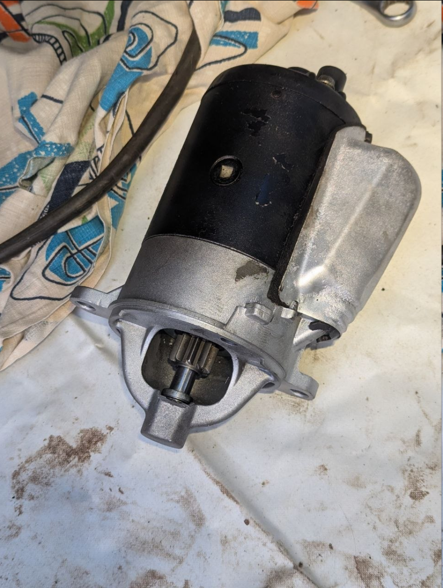

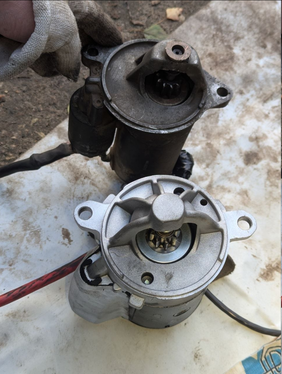

gessor Posted September 9 Author Posted September 9 23 часа назад, Gangstagram сказал: дык на видео результат внедрения оного, не?) Тут я запутал вас, да. У меня начались точно такие же звуки как на видео. Я нашел в закромах редукторный стартёр от ЛТК (90 года +-), который шел вместе с донорским мотором. Прикрутил этот стартер (перед этим проверил, разумеется), но звук остался тот же. Ещё я поменял провод на стартёр и попробовал провернуть вал спереди, чтобы маховик поставить в другое положение. И попробовал завести кидая провод стартера напрямую на АКБ + с бустером. Теперь план на выходные вернуть родной стартёр который прошёл ремонт, поменять провод массы. Я надеюсь, что эти манипуляции мне помогут.

dmm Posted September 10 Posted September 10 В 07.09.2026 в 10:28, gessor сказал: тут маловероятно https://voltag.ru/catalog/group/voltag_stf0814_starter/?q=3180n https://voltag.ru/catalog/group/voltag_stf0866_starter/ Бендикс на маске редукторного смещён относительно крепежа
gessor Posted September 12 Author Posted September 12 Ещё раз спасибо товарищу ЛюбительФордов! АГС прям фирма-мечта: перебрали за 1.5 дня, взяли 4200 и даже освежили краску снаружи. А так сказали, что провели ему ТО и заменили бендикс - сломалось одно ушко, и при срабатывании реле вилка его перекашивала А со вторым стартером не завелось потому, что камрад dmm тоже оказался прав - бендикс на донорском стартёре оказался смещён. А мне ума проверить перед установкой не хватило Теперь ещё и с новым проводом стартёра Маркиз заводится как никогда раньше. Всем спасибо! 1 1
