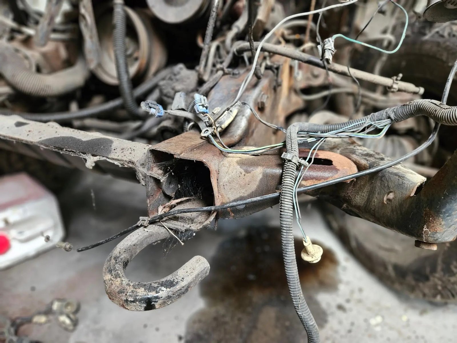

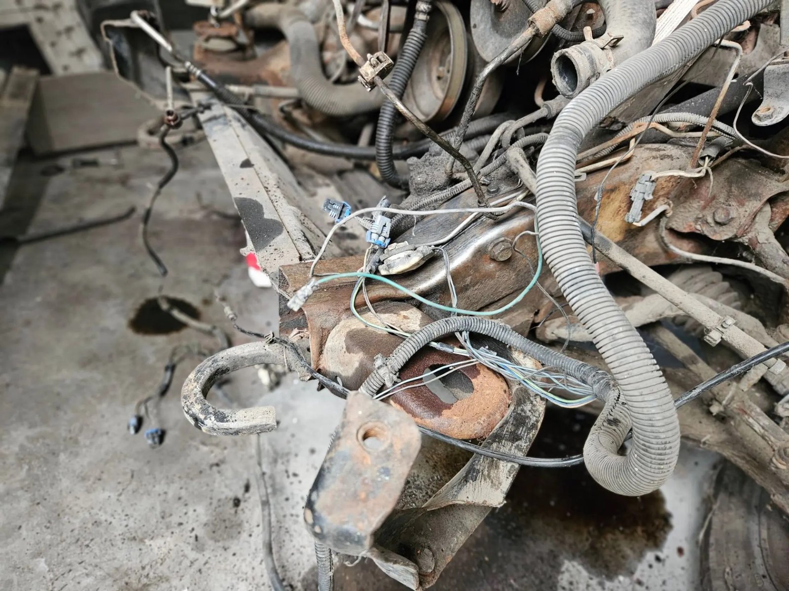

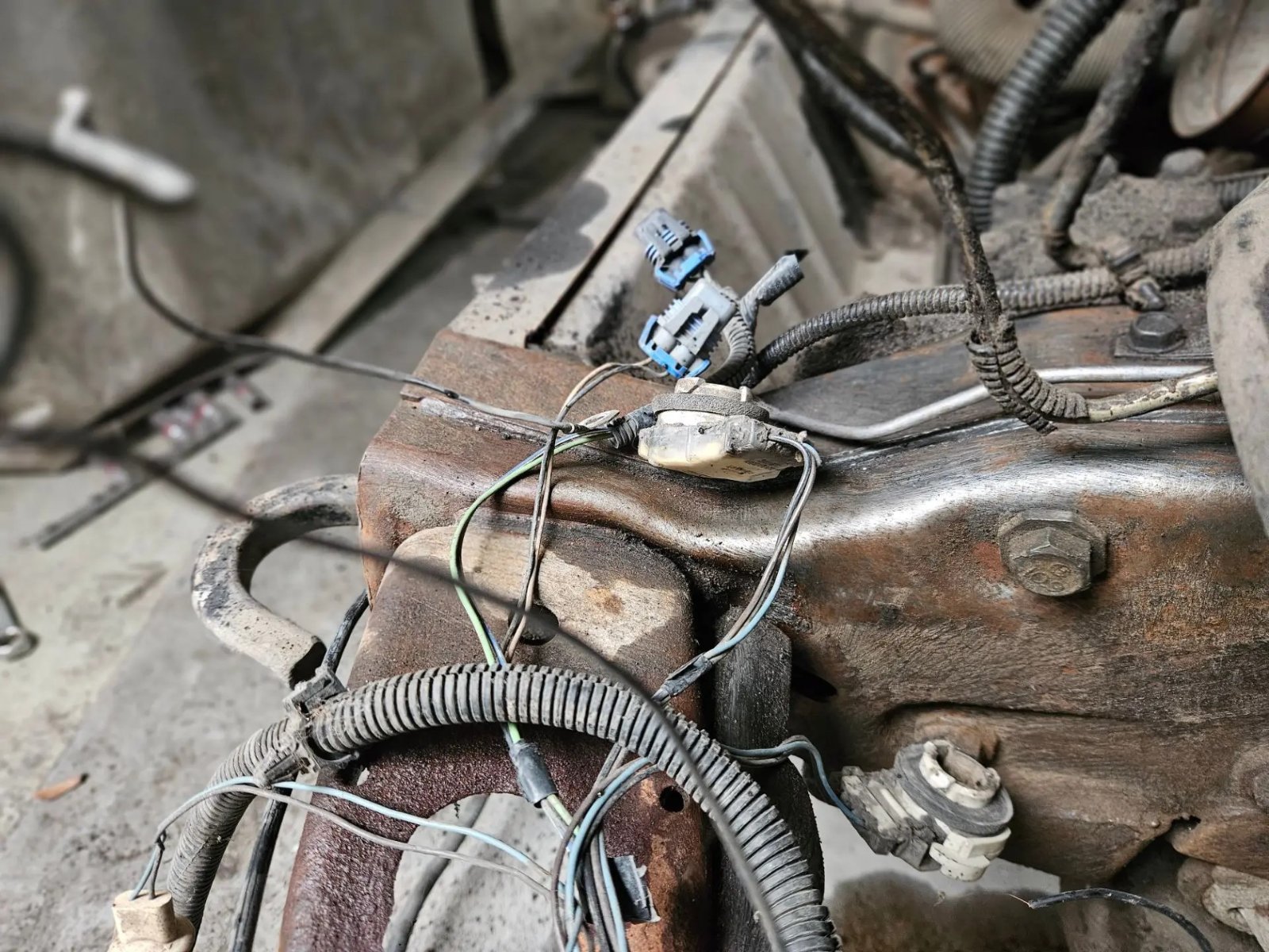

33fil Posted September 4 Posted September 4 (edited) После удара в угол переднего бампера, колесо сместилось назад на 1,5 см. Править раму в нашем городе проблематично. Перебрать авто на другую раму возможно. Просим оказать нам посильную помощь. Edited September 4 by 33fil (see edit history)
nobodi87 Posted September 4 Posted September 4 Она за колесом на изгибе сложилась, скорее всего. Только резать и переделывать. У меня на 12 самнтиметров ушла, это я в бетонный отбойник под углом неудачным впоролся.
33fil Posted September 4 Author Posted September 4 Нам сказали в сервисе, что раму греть и резать нельзя. А Вы по итогу как поступили?
nobodi87 Posted September 4 Posted September 4 (edited) Если соображать по сталинским канонам - можно даже целый кусок вырезать, и приварить из полосы 12 мм нужные куски внахлёст по 15 см, затем ещё и болтами прикрутить насквозь. Поперёк варить нельзя, только вдоль. Я никак не делал. Вернее разрезал, проварил арматуторой чтоб доехать до разборки, и продал на запчасти недорого. Но 150 км проехал без проблем. У тебя там труднее найти - что именно разгибать, и каким образом. А так-то вона японские кузова из двух сваренные только при дтп ломаются, без всякой рамы и усилитилей. Edited September 4 by nobodi87 (see edit history)
