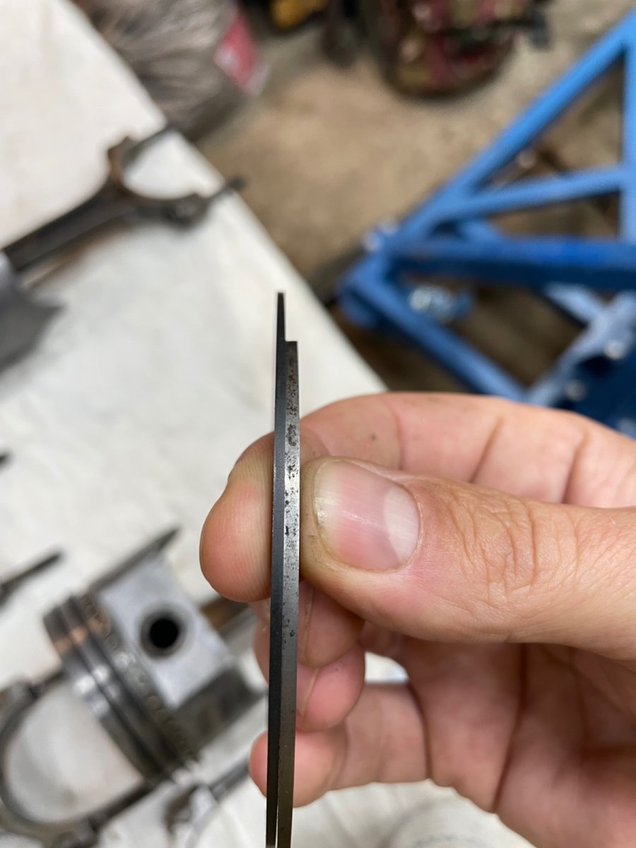

Faradeus Posted May 28 Posted May 28 Вы уверены, что канавки именно 2 мм по всей глубине, а не трапеция 2/1.5 мм от износа канавок кольцами?
ThunderBird87 Posted May 28 Author Posted May 28 (edited) 11 минут назад, Faradeus сказал: Вы уверены, что канавки именно 2 мм по всей глубине, а не трапеция 2/1.5 мм от износа канавок кольцами? Да. В канаде тоже подтвердили, что это двигатель в годах 82-87 шёл с поршнями под кольца 2мм На фото слева новое кольцо, 1.5, а справа то, что стояло, 2мм Edited May 28 by ThunderBird87 (see edit history)
