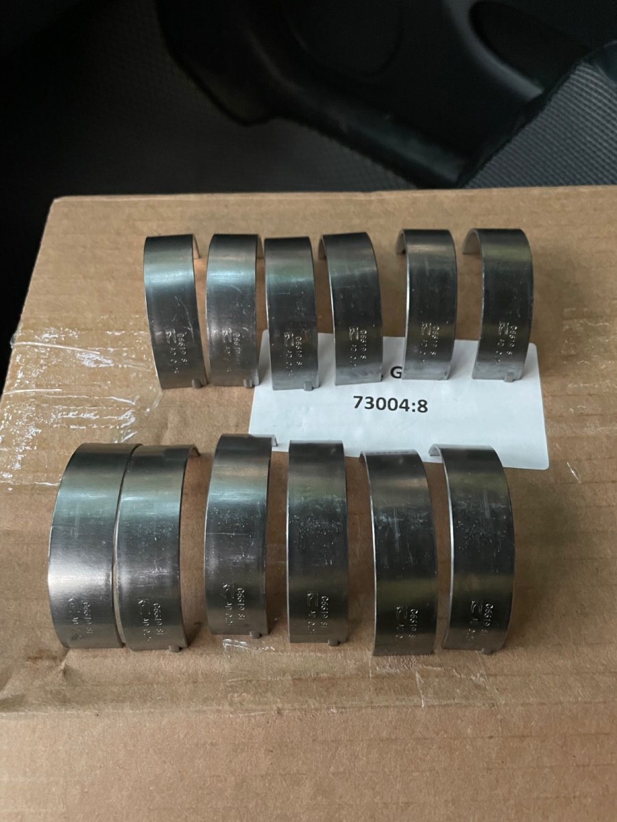

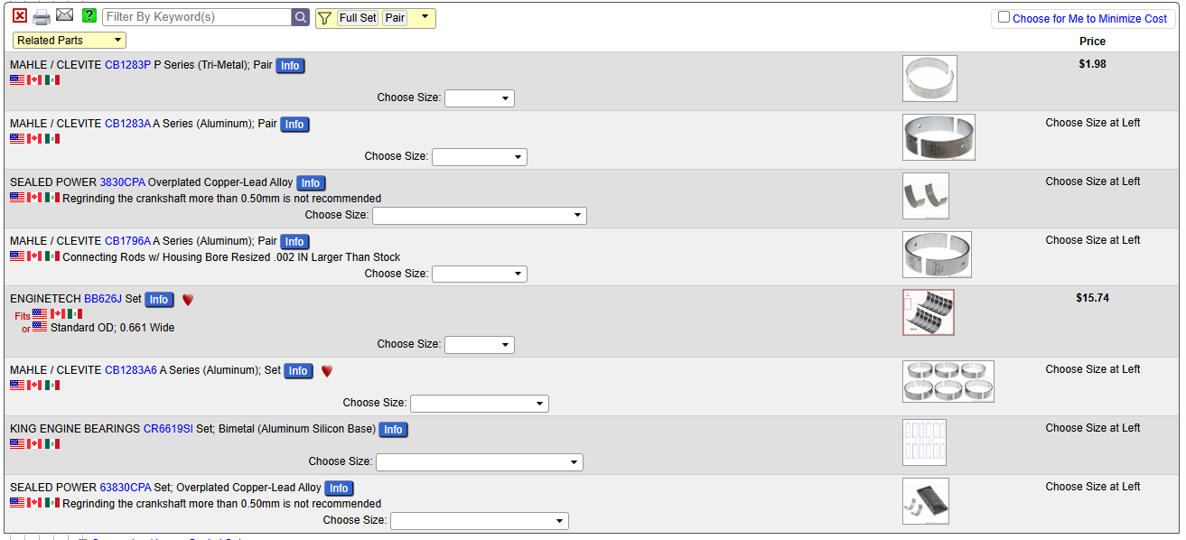

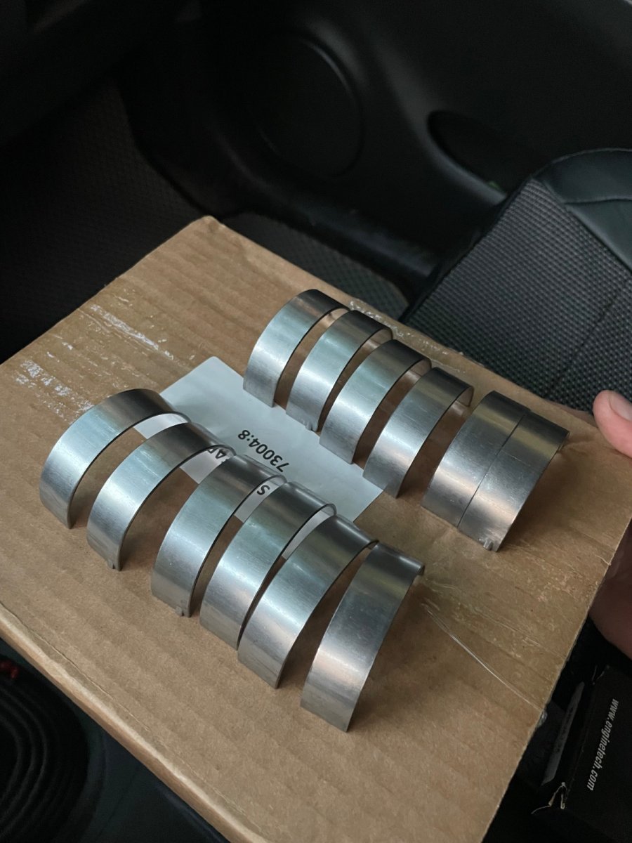

ThunderBird87 Posted May 25 Author Posted May 25 Мужчины, подскажите. Собираю двигатель 3.8 на своего тандера, заказал с Канада Моторс вкладыши на шатуны, а там нет отверстий.. На шатунах есть маслоканал, а на вкладышах нет. На прошлых вкладышах также не было отверстий, там они будто были заварены/запаяны. А как должно быть то по итогу? По идее, если есть маслоканалы, то и в вкладышах должны быть они? Ничего не понял, может кто прояснит ситуацию ? Может шатуныт неродные уже?
nobodi87 Posted May 25 Posted May 25 Вкладыши будут дольше работать, а поршни быстрее сточатся. Всё равно выкидывать, выбирай сам.
ThunderBird87 Posted May 26 Author Posted May 26 7 часов назад, nobodi87 сказал: Вкладыши будут дольше работать, а поршни быстрее сточатся. Всё равно выкидывать, выбирай сам. Чего чего?
nobodi87 Posted May 26 Posted May 26 5 часов назад, ThunderBird87 сказал: Чего чего? На выборы запишись, ага.
ThunderBird87 Posted May 26 Author Posted May 26 7 часов назад, nobodi87 сказал: На выборы запишись, ага. А есть тут, помимо шизоидов, адекватные люди? Вроде одногодки, а крыша смотрю течёт знатно
Faradeus Posted May 26 Posted May 26 (edited) В Тандере чо, форсунка-омывайка цилиндров есть в шатунах? Edited May 26 by Faradeus (see edit history)
Faradeus Posted May 26 Posted May 26 (edited) Даже на Рокавте всё перепутано. На версию 3,8 Supercharged предлагают вперемешку и с дырками и без. Что уж тут говорить о продаванах в Канаде... Edited May 26 by Faradeus (see edit history) 1
nobodi87 Posted May 26 Posted May 26 5 часов назад, ThunderBird87 сказал: А есть тут, помимо шизоидов, адекватные люди? Вроде одногодки, а крыша смотрю течёт знатно А в каком месте тебе адекватный ответ неадекватен? Тебе написали - что будет без дырок - вкладыши будут работать дольше, а поршни сотруться раньше. (или ты тупое?)
