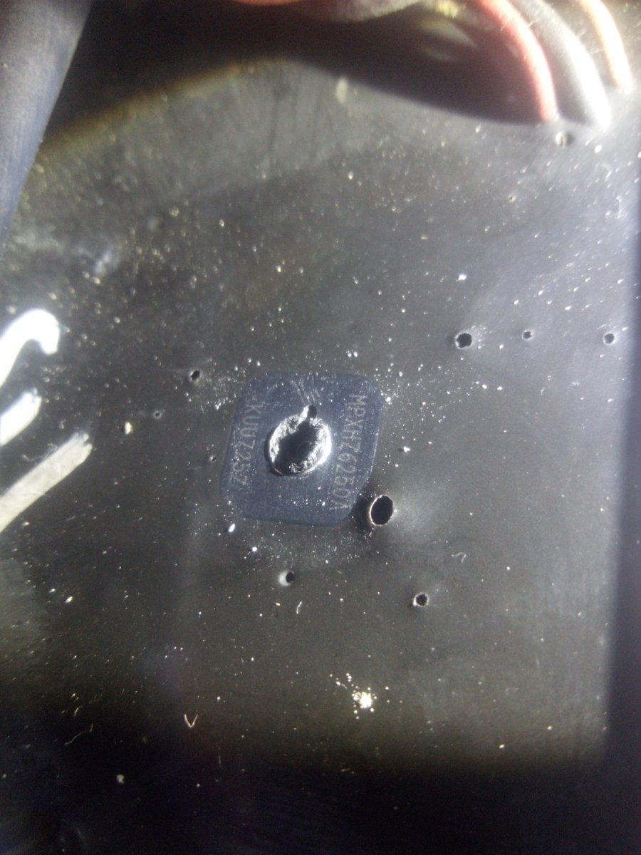

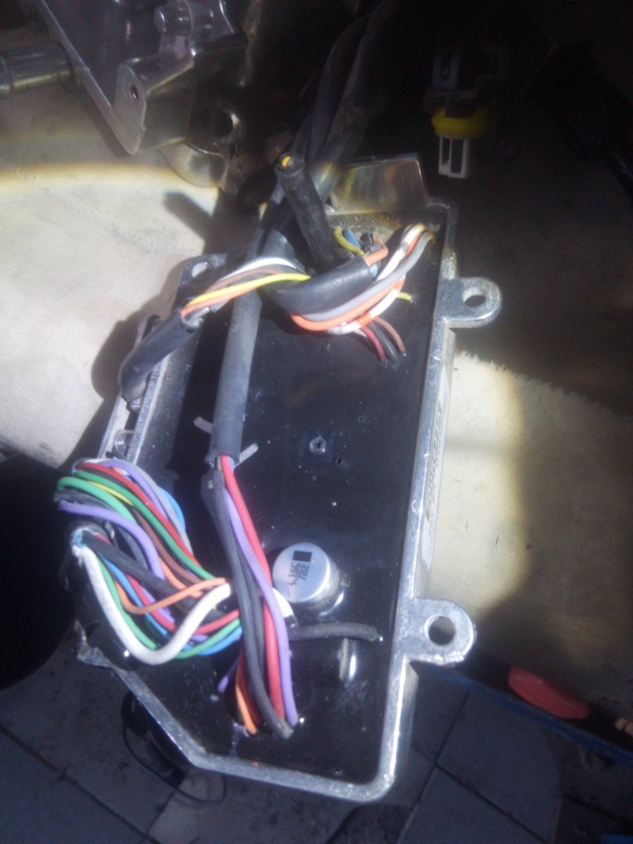

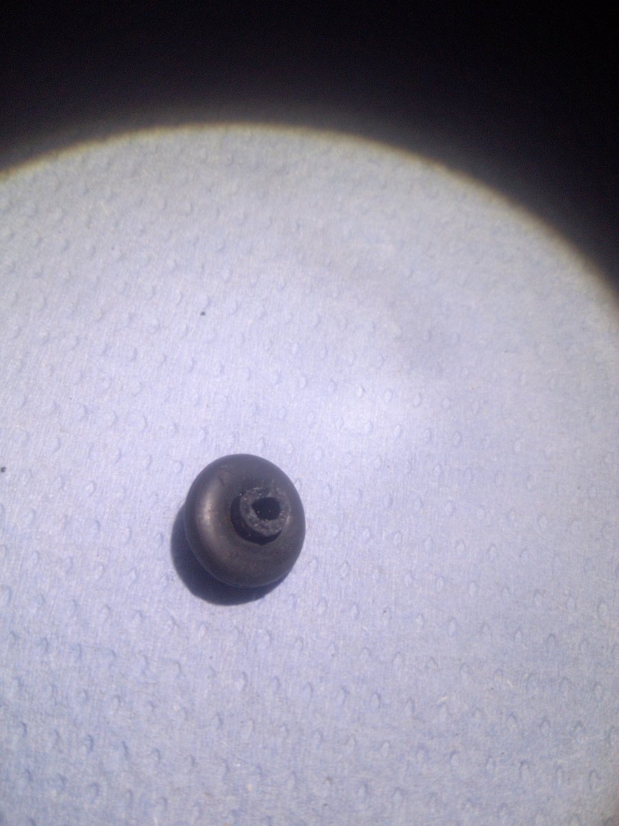

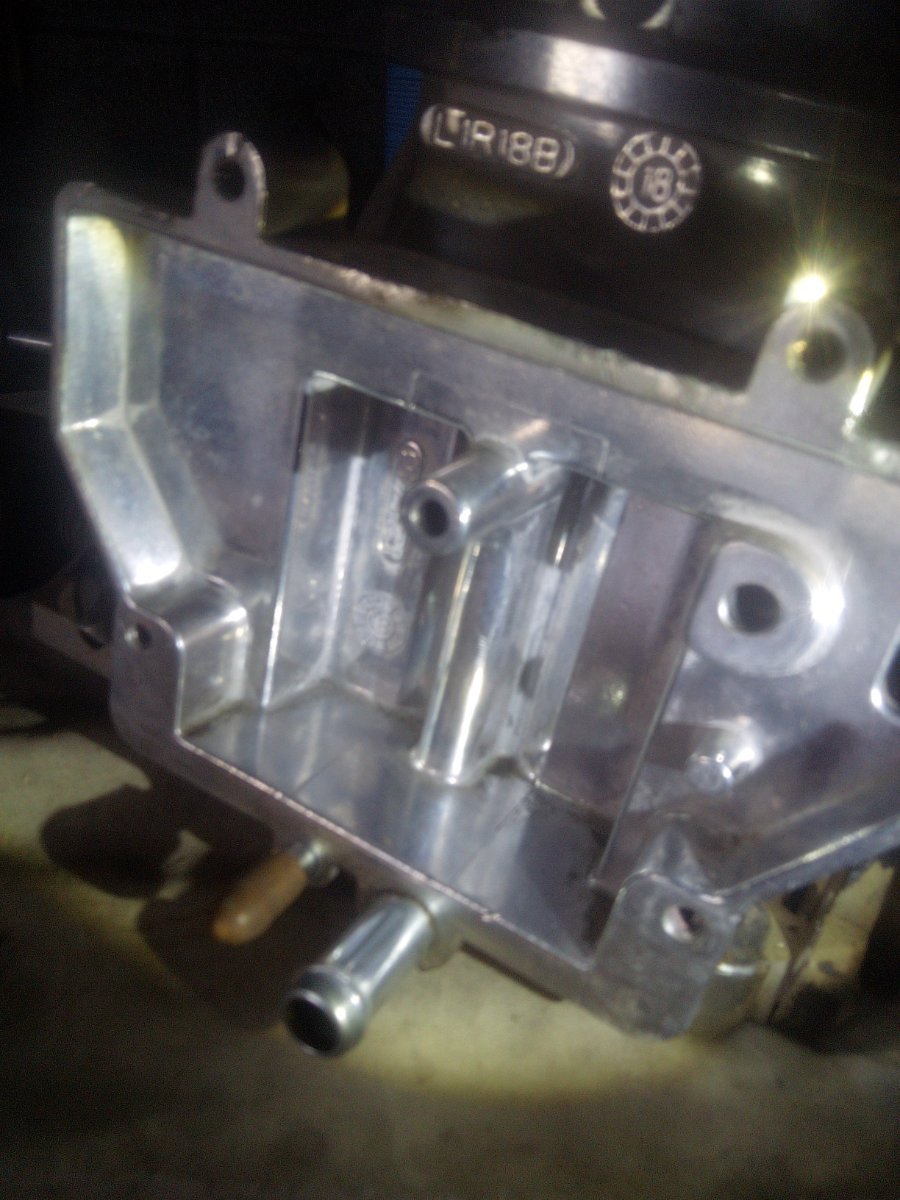

Короче, дело было вот в чём:
Маахонький писюнчик МАР-сенсора неизвестно почему оказался отломанным. Кто-то лазил и неаккуратно собрал...
IMG_20260314_155958_941.jpg.8e9bb898fe18c0add6e8492dbceaf640.jpgIMG_20260314_155930_065.jpg.3760227395a94acb7db563a0fbe123c3.jpgIMG_20260314_155843_358.jpg.279716265ec61fc6aa8bb493b8063a5f.jpgIMG_20260314_155833_267.jpg.8238606f45a98deffbbb4f5fee37cc10.jpg

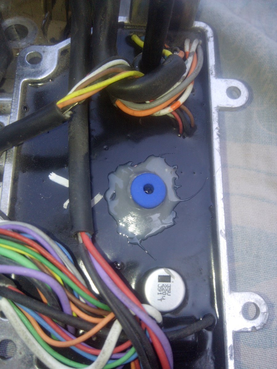

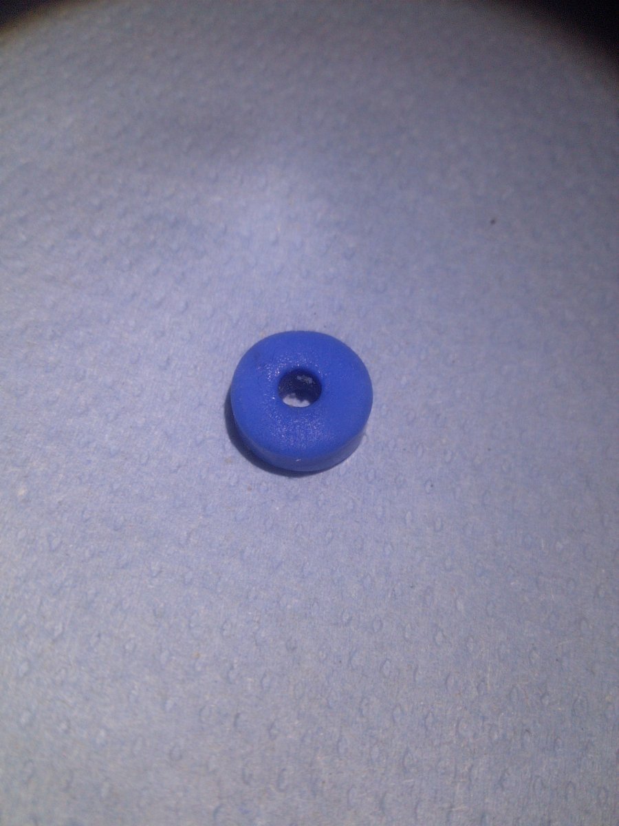

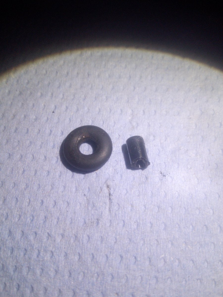

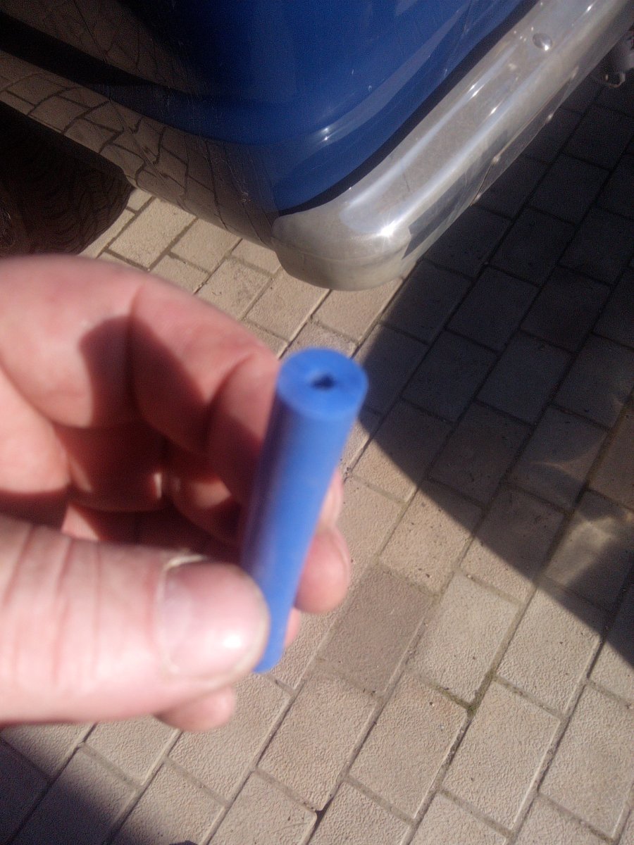

Ответная часть такая:
Волевым решением был отрезан кусочек силиконовага шланга, обшкурен и вклеен в этот пупок.
В итоге - всё работает. Показатели в норме.
