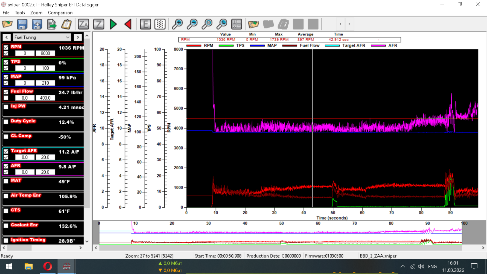

mrakobes Posted March 5 Posted March 5 Коллеги, кто-нибудь пользовал софт от Холли для прошивки/конфигурации? Подводные камни, особенности, есть о чем надо беспокоиться при попытках настройки? Проблема возникла в убежавшем в потолок Target AFR, из-за чего безбожно заливает мотор. Скачал софт, обновление, пытаюсь разобраться.

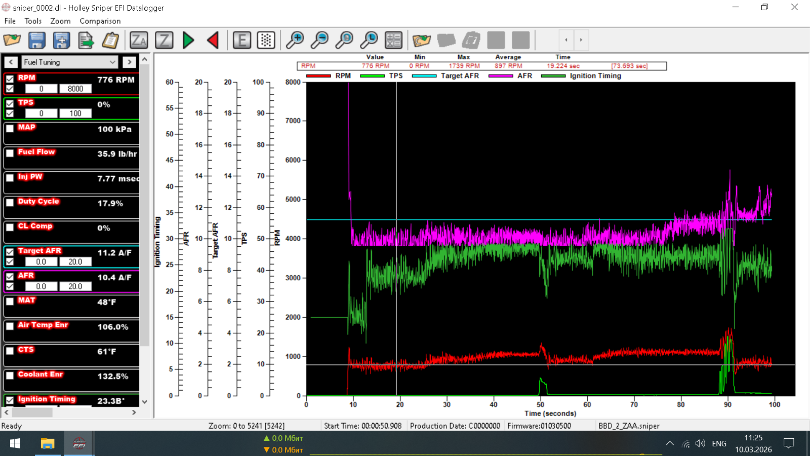

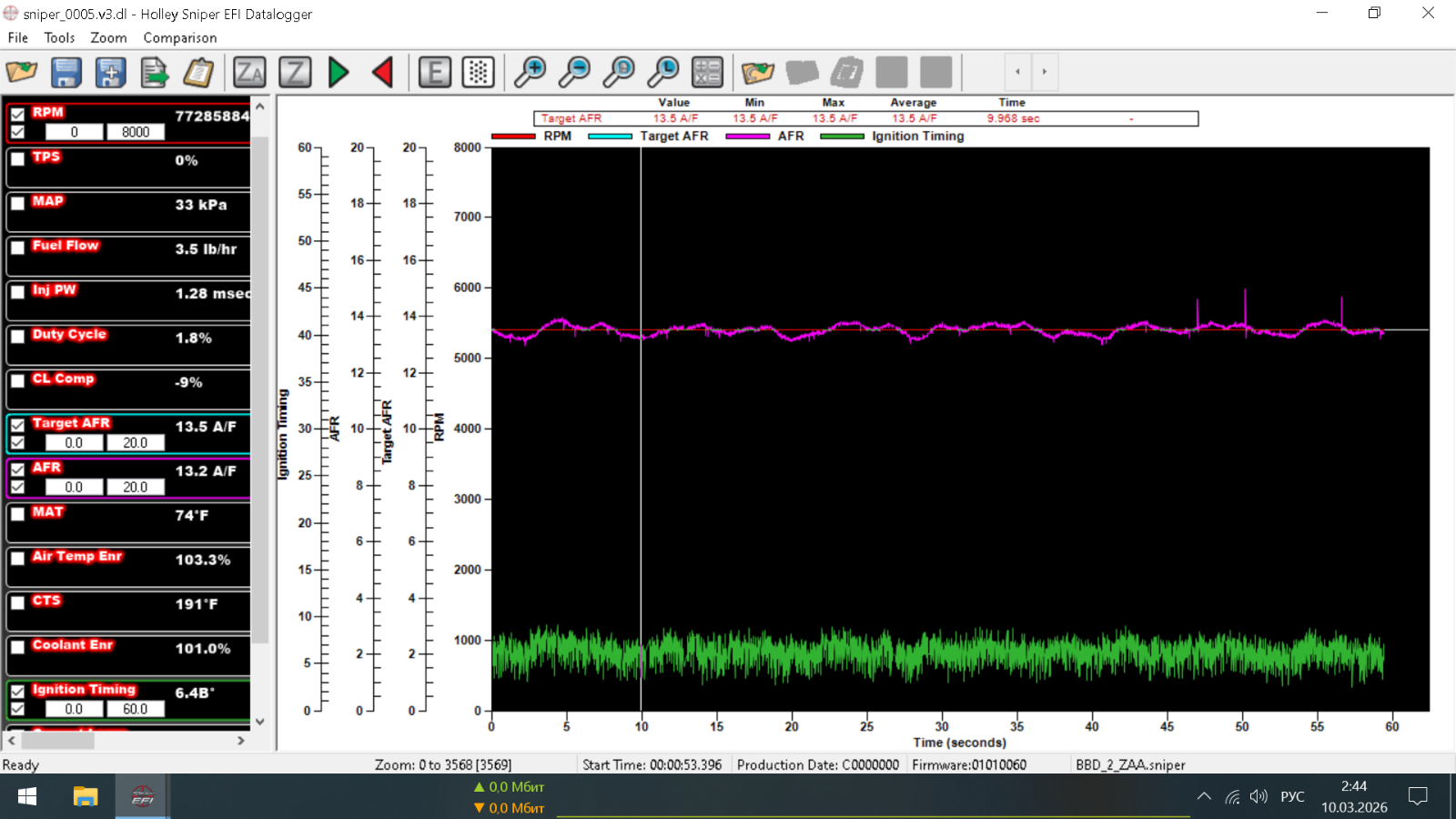

mrakobes Posted March 9 Author Posted March 9 У меня Target AFR почему-то заклинил в 11,2. Обновление прошивки не помогло, загрузка другого конфига - тоже. В конфиге прописан AFR 13.5 idle/14.0 cruise/12.5 WOT/ . А железяка тупо утверждает, что AFR 11,2 - единственно верный путь...
mrakobes Posted March 9 Author Posted March 9 (edited) Вот пример более-менее нормальной работы: А вот так он сейчас работает: Edited March 10 by mrakobes (see edit history)
ЛюбительФордов Posted March 10 Posted March 10 15 часов назад, mrakobes сказал: А вот так он сейчас работает: может прогревочное обогащение?
knjaz Posted March 10 Posted March 10 16 hours ago, mrakobes said: Вот пример более-менее нормальной работы: А вот так он сейчас работает: А c TPS тут точно нормально все?
mrakobes Posted March 10 Author Posted March 10 (edited) 50 минут назад, knjaz сказал: А c TPS тут точно нормально все? Да. Вон внизу зелёный. на 0 стоит, т.е. закрыт. Пару раз на газ нажал, по графику видно. Прогрев там работает просто увеличением смеси на 30%, отражено в показателе /Coolant enrichment/ - на первом графике мотор прогрет (101%), на втором холодный (132%). 10-11 AFR вместо 13,5 это вообще за гранью сгораемости... Первый лог - старый, года 3 назад записан, когда мотор работал нормально. Второй лог записан позавчера. Edited March 10 by mrakobes (see edit history)

root Posted March 11 Posted March 11 Что показывает MAP при включенном зажиганиии? И откуда взялся Target AFR 11.2? Есть таблица? P.S. Мотор может работать даже при 9:1, я на такой смеси тестил с карбом.
ЛюбительФордов Posted March 11 Posted March 11 3 часа назад, root сказал: Что показывает MAP при включенном зажиганиии? уместный вопрос, тк при работе 100 кажет. а это wot режим, при котором вполне может быть 11.2 таргет афр
mrakobes Posted March 11 Author Posted March 11 А МАР похоже что лежит, господа... И ногами не дрыгает.
root Posted March 11 Posted March 11 Если это GM, то MAP может быть 1, 2, 3 бар в одинаковом корпусе. Калибровку условно можно проверить сосанием из него воздуха. Если что, стандартная Анжела сосет около 1 бара)))

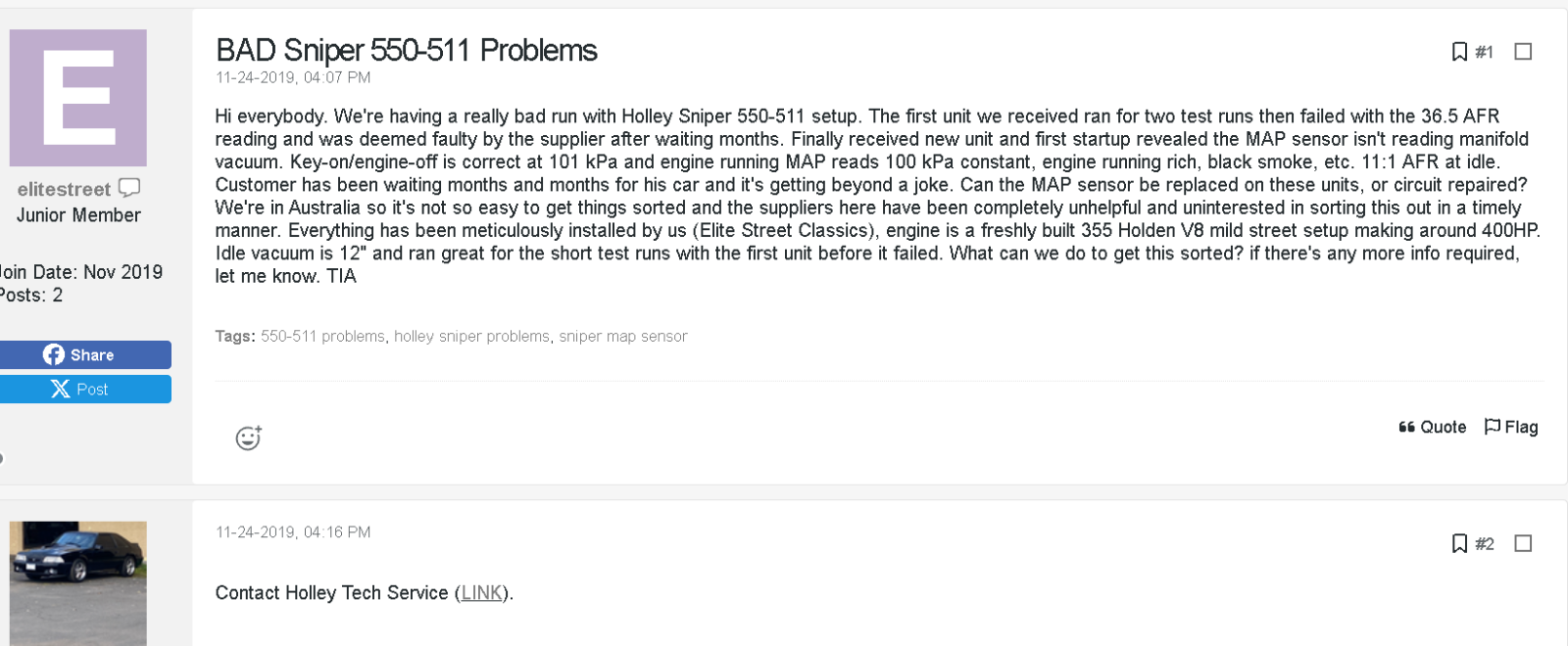

mrakobes Posted March 11 Author Posted March 11 В общем, печалька. МАР-сенсор залит эпоксидкой в корпусе и неизвлекаем. Холли меняют весь юнит целиком. Аналогичный случай нашёл на форуме техсаппорта. Но ребятам повезло, они живут всего-навсего в Австралии, и Холли отправил им по гарантии новый узел... Нам же не светит ни-ху-я.
