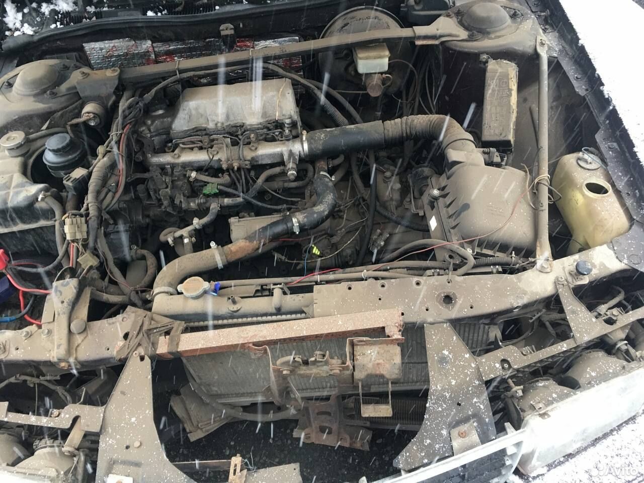

ant2173 Posted December 3, 2025 Posted December 3, 2025 Просто интересный свап для поднятия настроения: https://www.avito.ru/sankt-peterburg/avtomobili/cadillac_seville_4.6_at_1994_200_000_km_7839059147
Krest Posted December 3, 2025 Posted December 3, 2025 (edited) "... мужики решили, что если брать Теслу, то дизельную и на ручке" (с) Edited December 3, 2025 by Krest (see edit history) 1
sxpx Posted December 3, 2025 Posted December 3, 2025 такой хоть не подведет, товота) класс, обратный слипер

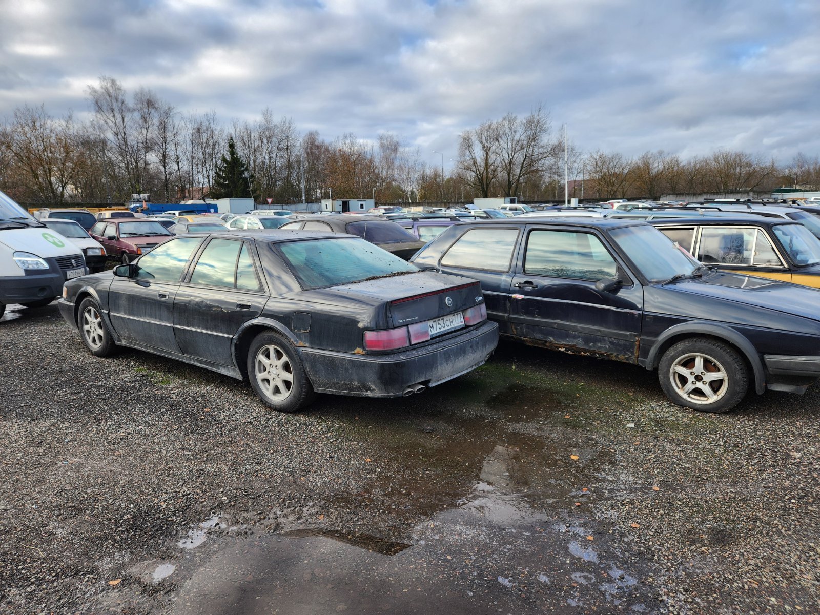

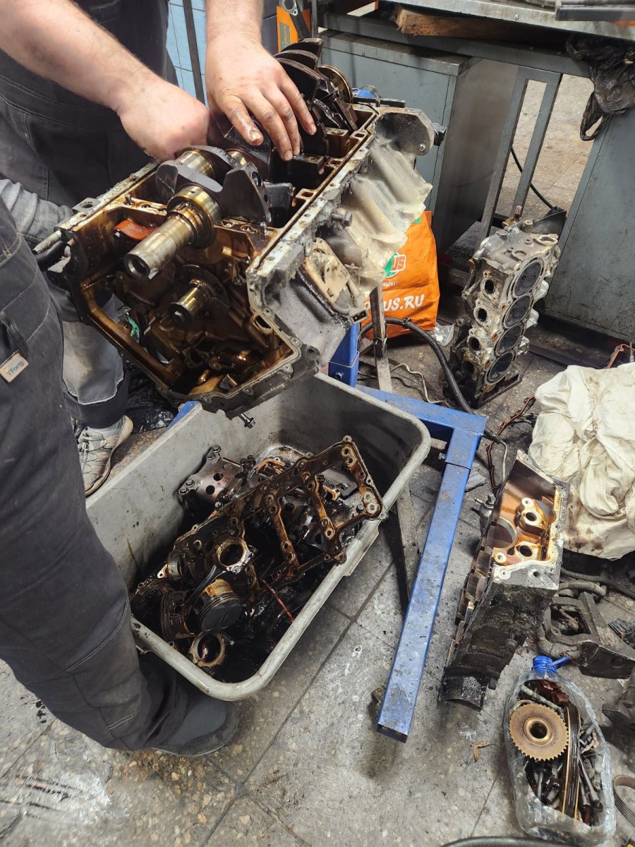

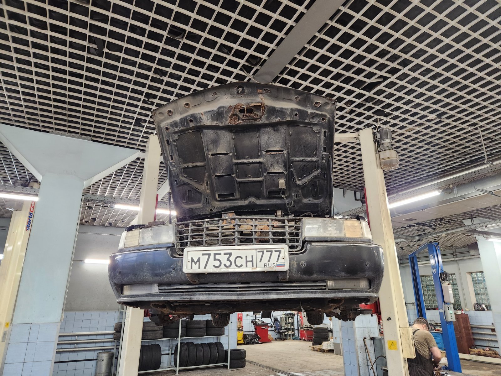

ant2173 Posted December 3, 2025 Author Posted December 3, 2025 2 hours ago, padla bear said: Ну а чего там сложного для побуждения? Отрыгнул Норстар,вставили то.чего много везде и не задорого. Вышло на порядок дешевле,чем ремонт .Правда с регистрацией геммор ,но если для себя,то ок. ЗЫ Вроде уж теме по втыканию рисовых двиглов во всё подряд уже очень много лет.Что тут может удивлять? Как человек, который на нордстарах с 2013 года, не вынимая... На нордстар и его PCM завязано абсолютно все. Окей, двигатель выкинули, коробку выкинули. Банально - как будет работать климат-кондей или банально печка греть, там без псм и сигналов с датчиков и дисплей с органами управления не включится. Выводить тумблер в салон и гонять воздух на одной скорости? Далее - спидометр, тахометр, температура двигла и прочие показометры - вся приборка электро, никаких тросиков. Как туда подать сигналы с датчиков? АБС, трекшн... Стандартная сигналка и ЦЗ... Молчим... Только что прошел это, вот буквально два дня назад. Год назад отрыгнул нордстар (трещина в блоке, асфальт заливало антифризом, год проездил на герметике, но трещина уже по всему блоку пошла), машину просто бросил во дворе, так как было не до нее. Утащили на штрафстоянку коммунальщики. Без всяких предупреждений. Просыпаюсь, а машины нет. Бесплатное хранение на штрафстоянке 3 месяца. Пришлось суетиться: - Куплен движок-кот в мешке на авито (20 тыс.); - Достигнута договоренность с мастером о работе (150 тыс.), сюда же входила аренда помещения и подъемника (25к в неделю); - Купленный движок вскрыт, осмотрен, заменены все расходники внутри, поставлены футорки, прокладки, сальники, кольца, колпачки (около 50 тыс. за запчасти и жидкости, большая часть запчастей уже была в наличии, так было бы дороже); - Машина пригнана в бокс, где двигатель перекинули. Итак, ровно неделя времени, около 250к денег, и машина в полном строю, можно ехать хоть на Луну. Ошибок нет, мотор шепчет, все работает в штатном режиме. Эксплуатация продолжается. А теперь посмотрим на японское двигло. Чтобы поставить японский дрыгатель, надо его сначала подобрать, рассчитать посадочные места, подушки на подрамнике, развесовку. Кто этим будет заниматься и за какие деньги? Кто будет варить, прикидывать хер к носу и чего-то там мудрить? Кто будет будет писать прошивку, чтобы совместить яповские и американские агрегаты, кто будет рассчитывать обороты тахометра, сращивать проводку по датчикам и т.п.? Тяги к МКПП мастырить, тросик и прочую дичь... Нормальное помещение для этого стоит от 100к/месяц + мастера дешевле 10-15к в день ковыряться не будут. И потом, как видим на примерах, всё это не работает. Думаю, нормальный свап ~ в 1 млн руб выйдет легко. Не проще ли починить родные агрегаты? В общем, это тяжелое наследие эпохи дефицита, гаражной романтики и кучи свободного времени. Вместо того, чтобы либо нормально решить проблему (перебрать нордстар у квалифицированного мастера), либо продать автомобиль, приглашается консилиум из корешей и нескольких ящиков пива, а потом получаются вот такие шедевры. Очень любопытное явление. Такое творчество должно выставляться в музее. Такого уже не будет. 1 2
