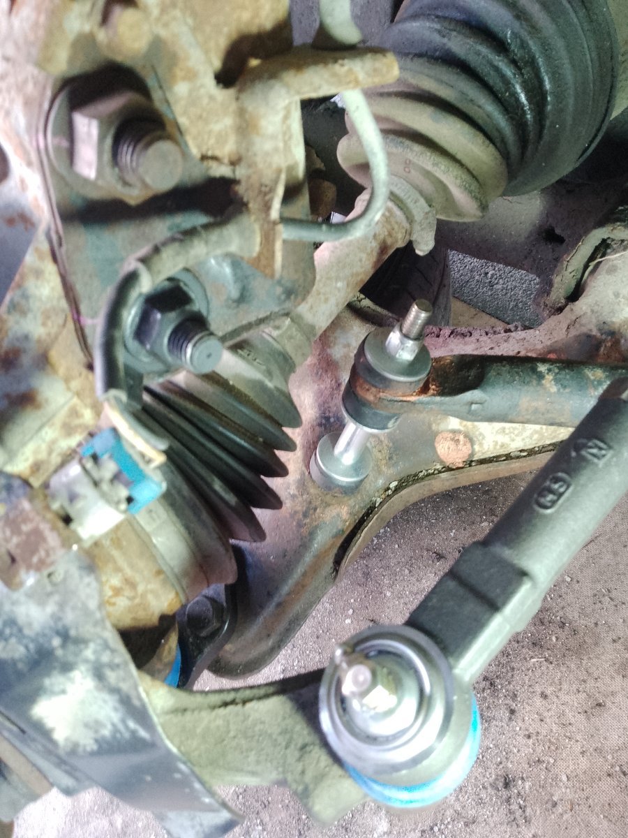

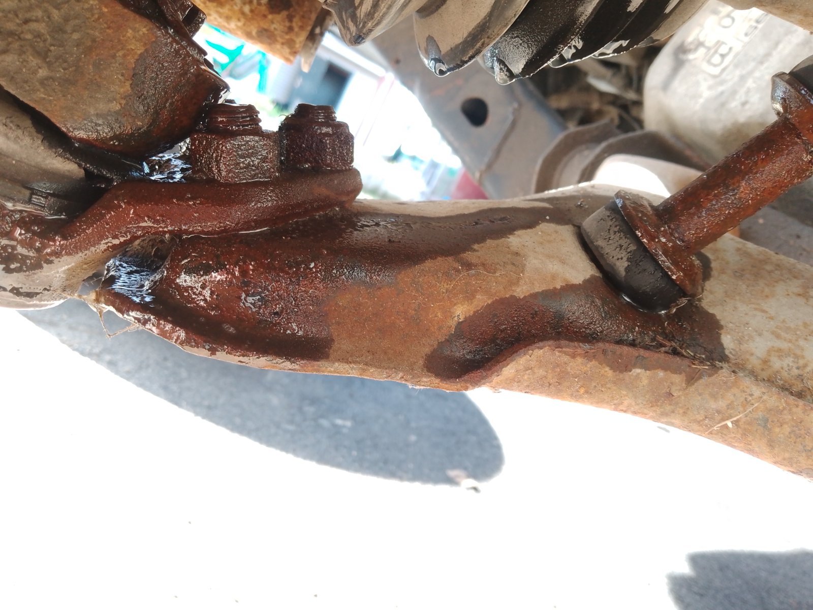

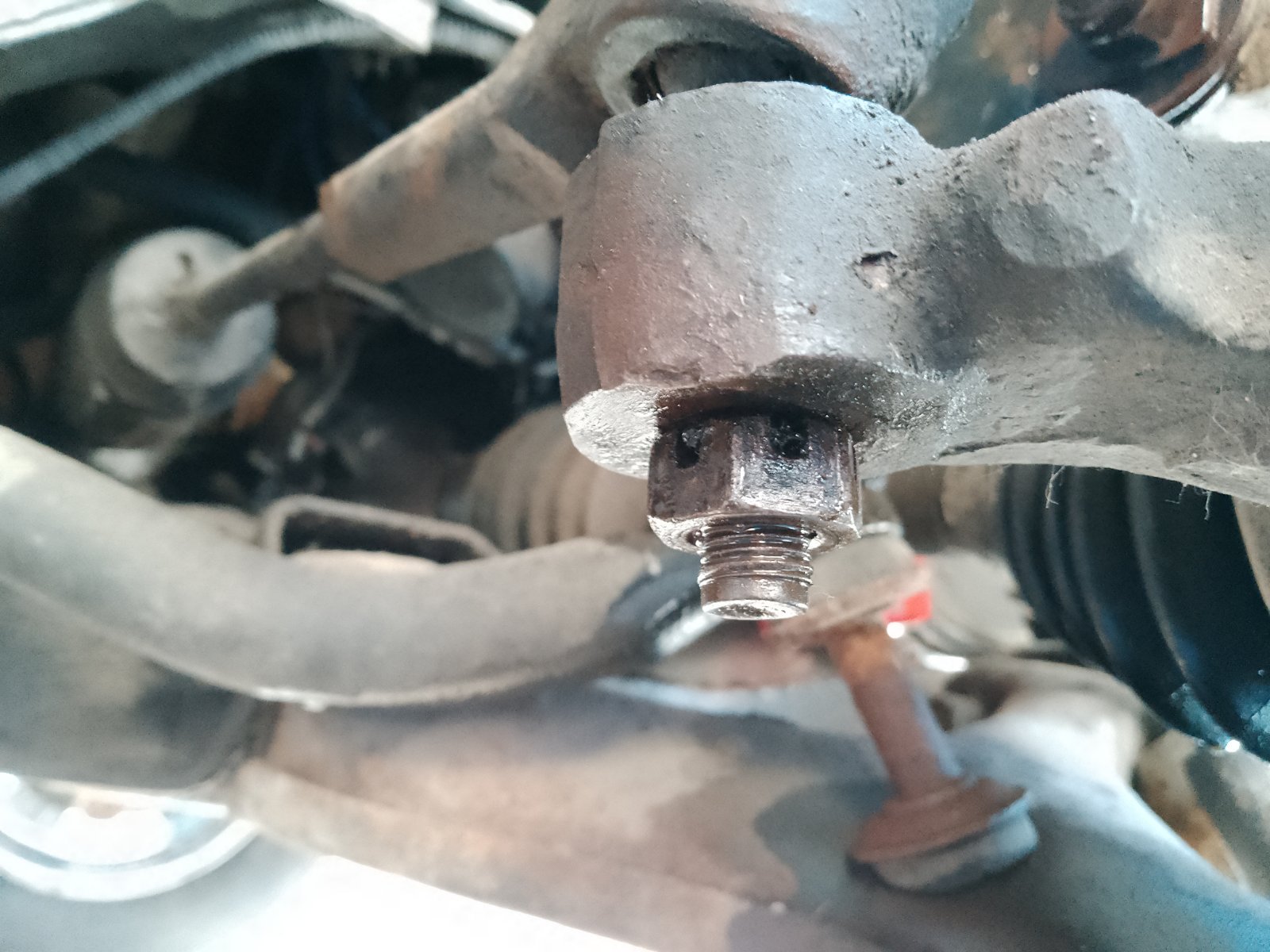

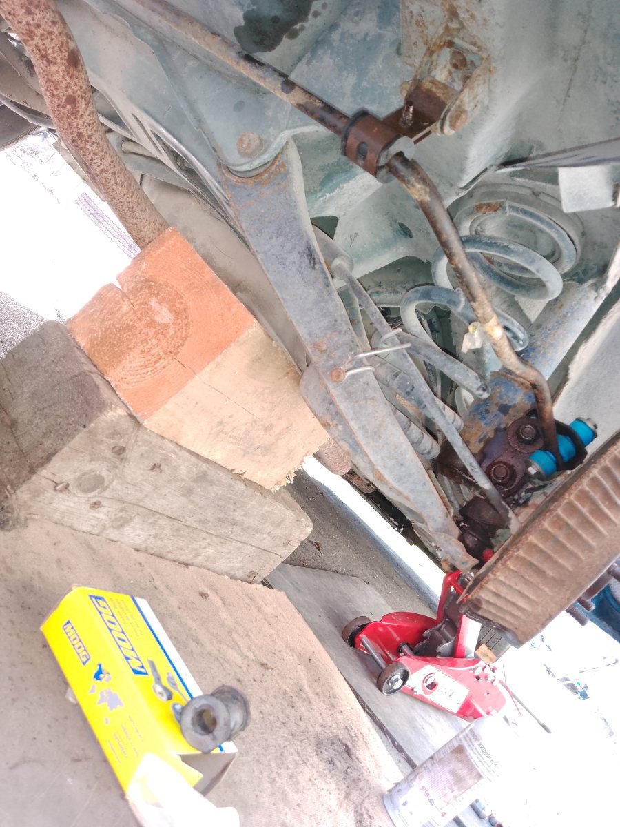

Полез в переднюю подвеску. Начал с пассажирской передней стороны. Шаровой-кабздэц, люфтит палец(понятно почему его кидало на дороге). На рулевом наконечнике нет пыльника и внимание на способ закрутки гайки...
Это эпично..шплинт для лохов!
Но, до всей этой радости я так и не дошел потому что на пути встали гмовские суппорта с внутренним 6 гранником на 3/8, которого у меня не оказалось.
Заказал.

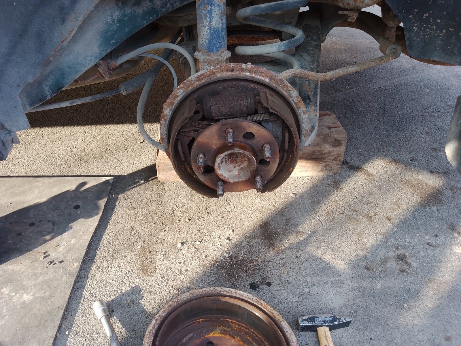

На следующий день полез в заднюю ось. Сняв барабан (не мешало бы покрасить его,кстати), взору представились вполне живые колодки. Все на месте, работает,соплей нет. Полил пружины смазкой для профилактики и закрыл.

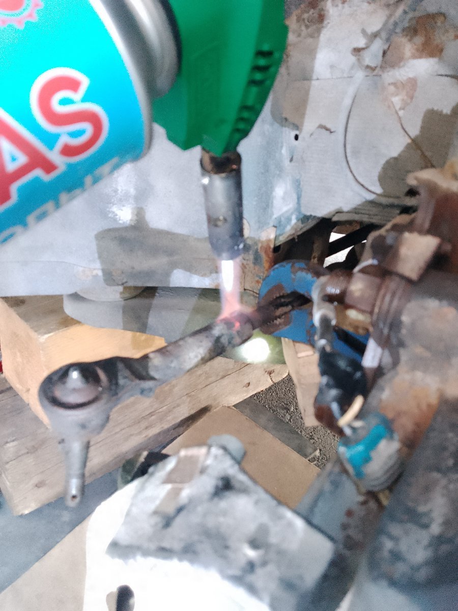

На заднем рычаге спереди зачем то стоит рулевой наконечник на тяге,которая крепится другим концом к краю рычага ближе к подрамнику(на конце что то вроде пыльника). Предназначение сие конструкции моя не понимать🤔Подруливающие задние колеса? Сомневаюсь..Быть может это связано с регулировкой развала как раз...
Шаровая и наконечник оказались живы(зря вез новые,выходит,но пусть будут). Прошприцевал их. Стойка стаба была с полопанными резинками, поэтому с помощью жены болгарина она была ампутирована,ибо там все закисло,а палец на другом своем конце имел не гайку, а винт под большую плоскую отвертку(не зацепиться нормально).
Предвидя поездку на развал-схождение решил расшевелить развальные болты. Чтобы по приезду не было "УВАСБОЛТЫЗАКИСЛИ! МЫНЕСМОООЖЫМ!". Жидкий ключ и полутораметровая труба за 15 минут решили этот вопрос.
Вторая сторона также оказалась с хорошими колодками, шаровой и наконечником. Стойку стаба заменил, и сменил резинки стабилизатора с обеих сторон.

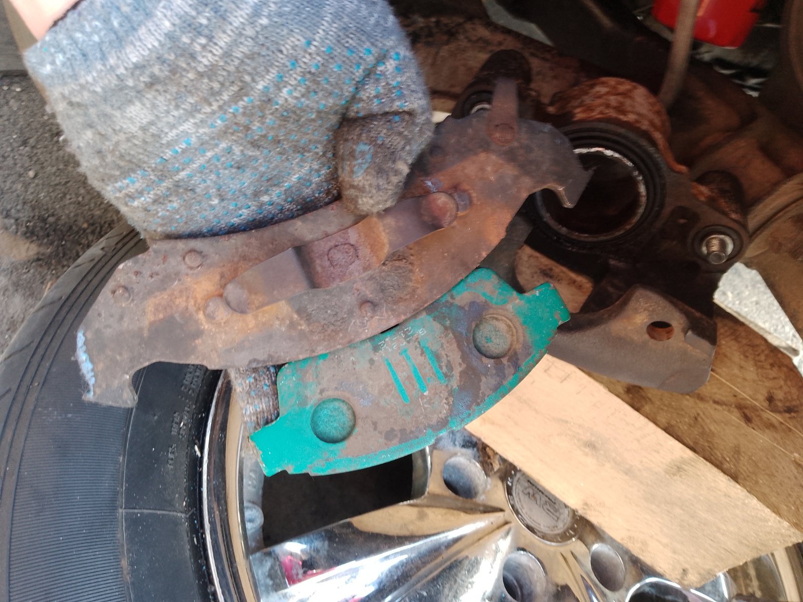

Итак, отжав шестигранник на 3/8 у компадрэ взялся за передние колеса.

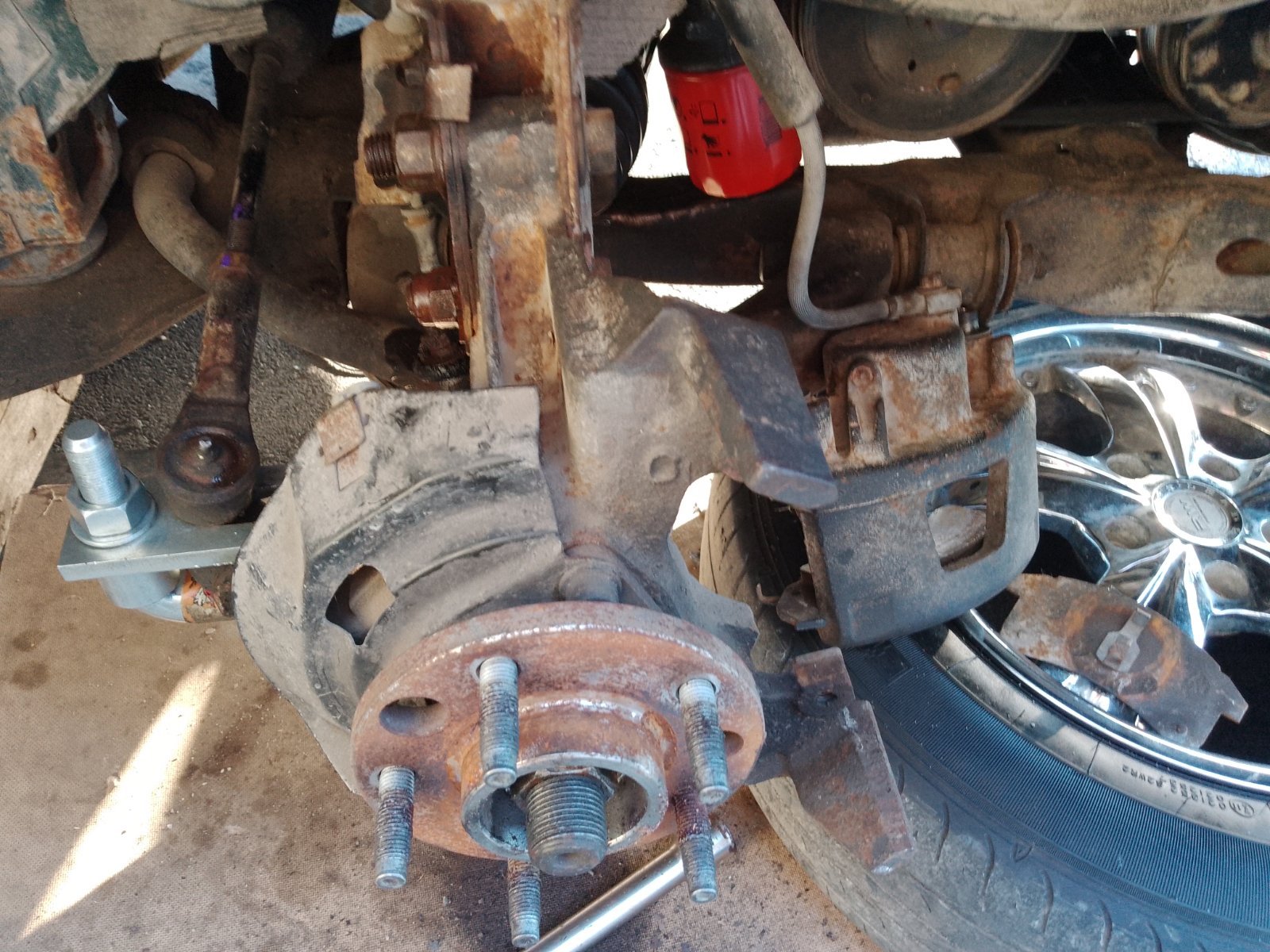

С пассажирской начал дербан.
Суппорт тяжеленный, огромный. (У меня на джипе меньше!)Для сравнения зеленое-это передняя колодка со среднестатистичеЗгой тойоты🤯. Именно ей я загонял поршень обратно т.к стандартная большая шайба оказалась мала.
Направляшки промазал, резинки целые в нем. Шланг тоже гуд. Шаровая и наконечник "в щи". Вот прям в нулину. Стойку стаба сменил. Наконечник рулевой пришлось подвергать термопытке т.к. он прикипел.
21 оборот и он в руках. Шаровая,бедолага, тоже слетела без особых проблем. Все заменил, собрал. Даже колесо стало попрямее стоять.

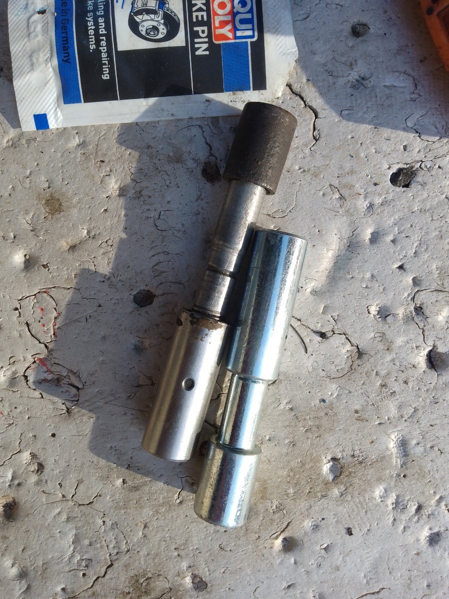

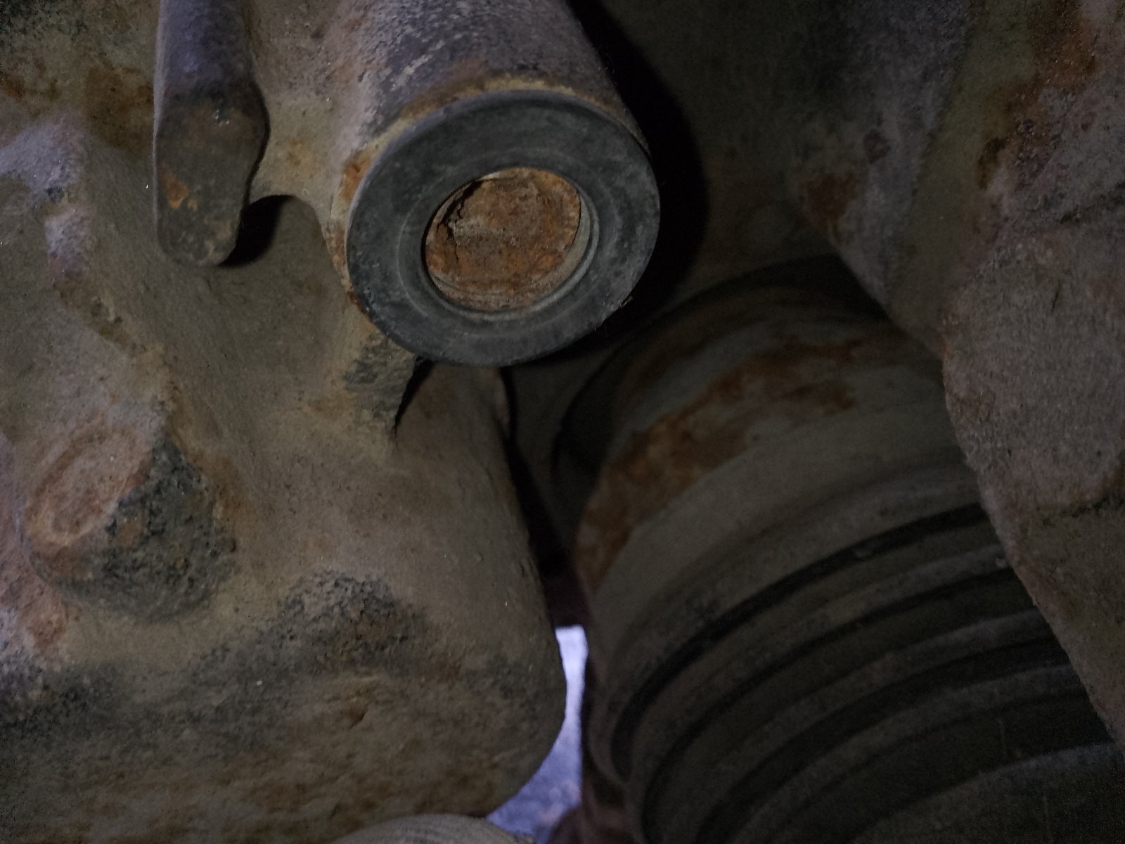

Заметил,что стоковые втулки в направляшках имеют внутри выштамповку по центру, видимо чтобы болт зашел внутрь с проворотом и случайно не вылетел.
Также на самом пальце есть прорезь для выступа,полагаю. Новодел же гладкий и по втулке и по самому пальцу.
Механизм подвода колодок закисает за несколько лет. Проверяли?)
По поводу перелива бензина - у меня на днях окончательно накрылась мембрана в регуляторе давления топлива - бензин потёк через вакуумную трубочку во впуск.
Да, как ни странно,но функциональность задних барабанов в т.ч. ручник это самая нормально рабочая часть оказалась, учитывая сколько он простоял. Помню на джипе как ручник "реанимировал". "Да там пружинка потерялась, вот и не работает" вылилось в полную переборку закисшего и приржавевшего механизма.

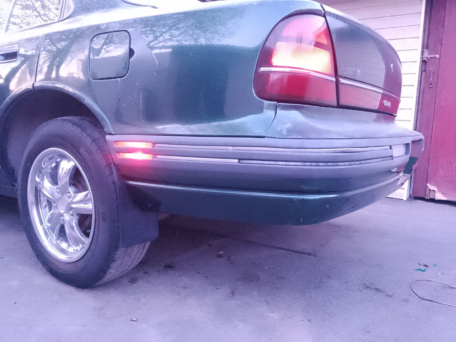

Задние габариты были грязнющие изнутри , а правый и вовсе лопнутый.
Все вымыл, заклеил стоп и отполировал. Можн было бы и прикупить другой,но шото ценник около сотни на ебау не сподвиг меня к этому.

Чем клеили? У меня от Понтиака "иак" отвалился. На капот смотрю - смешно).
Т.е на "Понт"-е ездите нынчые?))
На моментЪ кристалЪ. Вроде ничего так прилипли. По крайней мере сковырнуть их не получилось через сутки.
