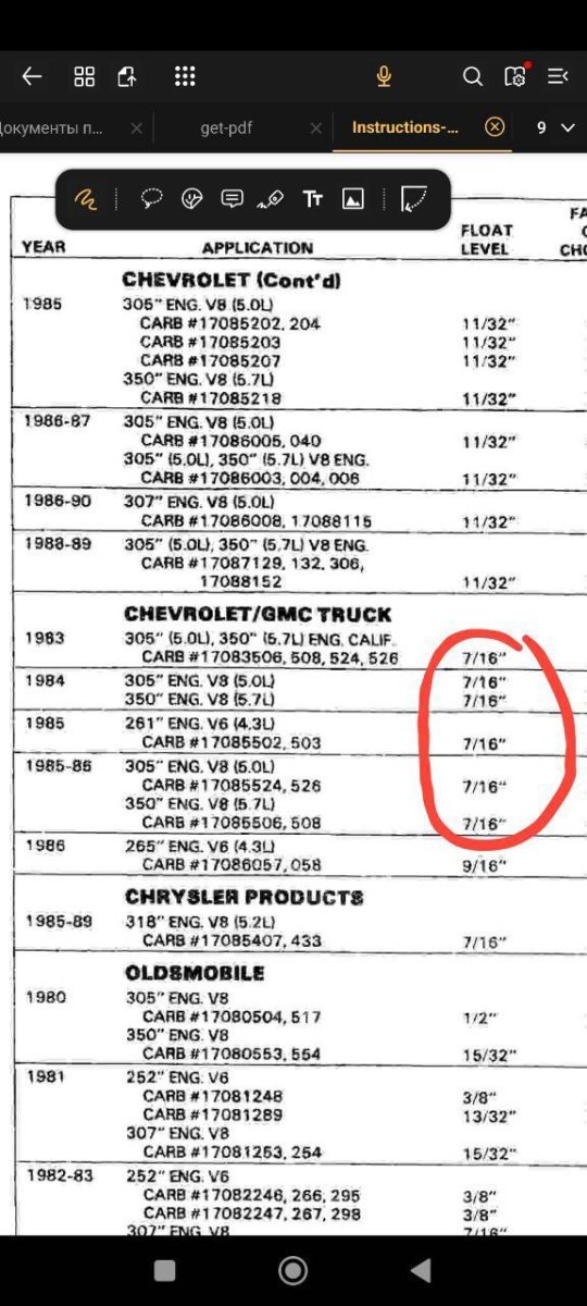

Доброго времени. Кто хорошо разбирается в Рочестерах, подскажите пожалуйста - имеем квадраджет модификация 1708 3292, установлен на 1500 субурбане 83 года. Не могу найти таблицу именно на эту модель. Отыскал две таблицы - одна общая по М4МЕ - там указан уровень 3/16. Вторая разбита по моделям автомобилей и напротив моей машины значится уровнень в 7/16, но моей модификации карба в списке нет, поэтому тоже сомнительно. Да и в целом мне показался странным такой, более чем двукратный, разброс одного и того же, достаточно фундаментального параметра в пределах одного семейства карбов. Подскажите, пожалуйста, кто знает, или ткните в таблицу. Также интересует хоть какая-то отправная точка для factory metering adjustment screw - винта, который задает нижнее положение игл первичных камер (его уже крутили до меня). Понятно, что в идеале нужно отстраивать по лямбде, но может хоть какую-нибудь усредненную начальную высоту подскажете. Спасибо.
Edited by Komissar (see edit history)
По мануалу, что есть у меня 3\16. Правда рассматриваются в основном 70-е. Но думаю это пох. 7\16 это точно рочестер? Может картер всё-таки. Блин, вот с иголками сложнее. Наверное проще если без лямбды померить глубину утапливания на какоим-нибудь хорошо рабочем карбе и от этого отталкиваться. По сути там даже карб разбирать не надо. Сверху есть окошко. Но это совсем не академический способ)
Спасибо за реакцию! 7/16 вычитал вот здесь
Судя по цифрам, это таки рочестеры, хоть и не такие как у меня. Может быть, 7/16 - это имеется в виду расстояние от среза корпуса до непосредственно жидкости? А не до верхней части поплавка.
