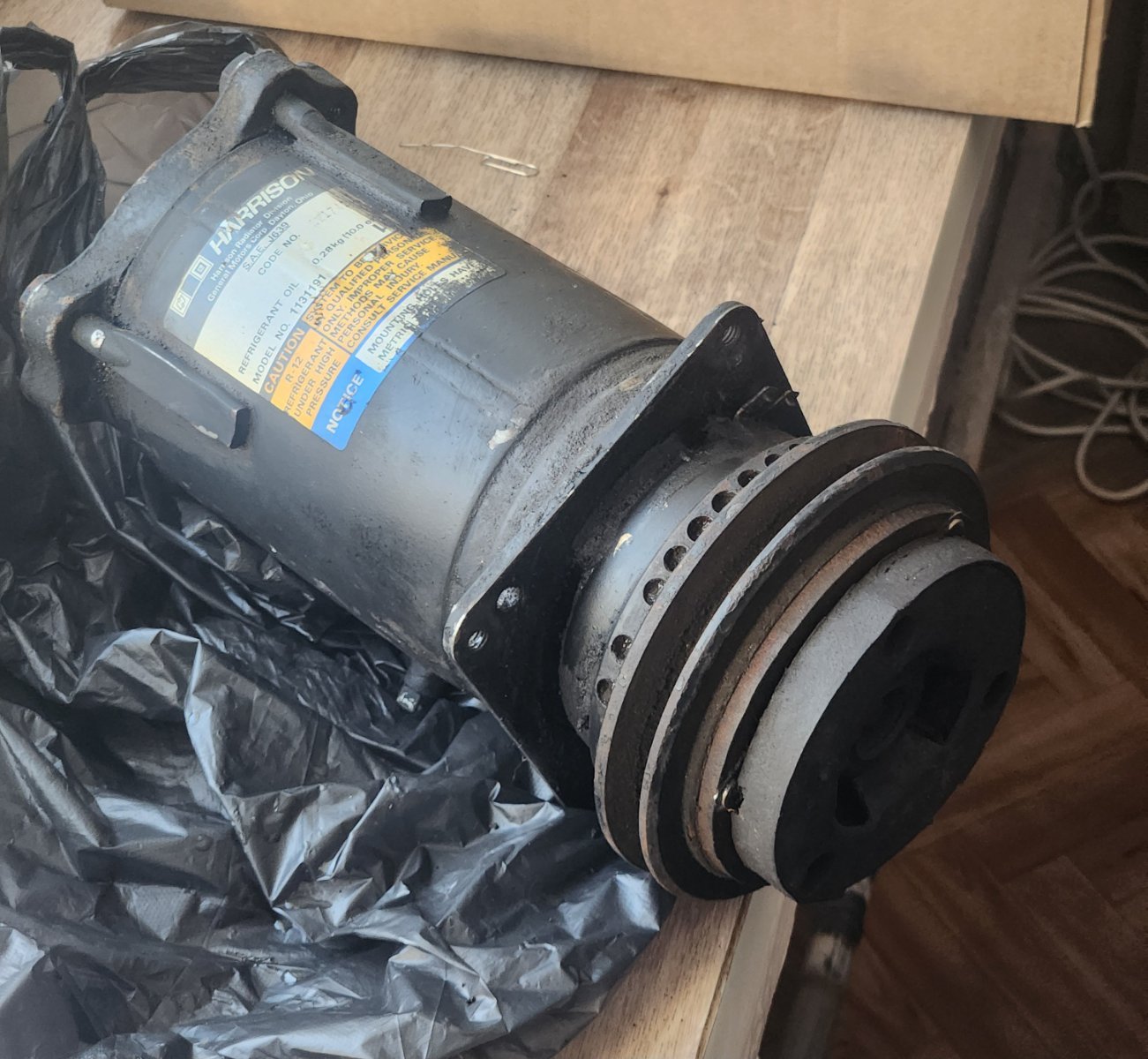

Настало время готовиться к сезону. Демонтирован компрессор кондиционера.

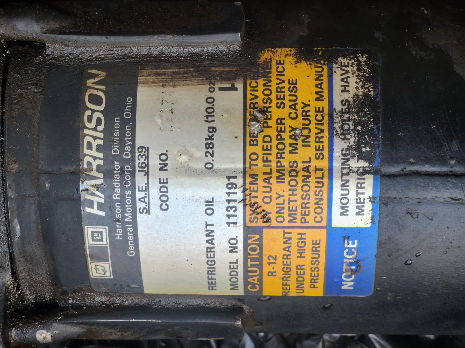

Да, это легендарный Harrison A6. так что теперь вы знаете, что общего между ауди C3 и каким-нибудь кадиллак 1976.
Проблема - муфта компрессора заклинила в замкнутом состоянии. То есть при вращении шкива компрессор постоянно работает, при подаче 12V на муфту только искры идут и никаких щелчков.
При этом внутри компрессор чувствует себя хорошо, создает и нагнетает компрессию даже если вращать шкив от руки. Обидно.
Нашел точно такой же компрессор на алиэкспресс, но китаец честно написал - муфта на 24V. Есть шанс, что заработает?
Вопрос - кто-нибудь сталкивался с таким ремонтом, что можно предпринять, прежде чем заказывать в сборе на рокавто?
а муфту снять разобрать/поменять? они есть в продаже
В России? Пока именно для A6 в продаже не находил, только оттуда.
Померил сопротивление муфты - 4.7 ом.
Муфта и шкив не прилипли намертво друг к другу, шкив свободно вращается пару мм, потом за что-то цепляется и тянет муфту.

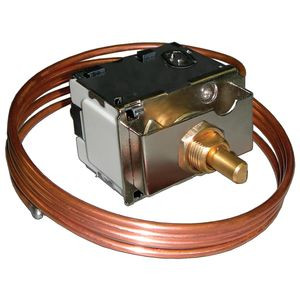

- Опытным путем выяснилось, что компрессор включался, если: а) перемкнуть датчик низкого давления (логично, залили всего 300 гр фреона вместо 1100 гр); б) перемкнуть термостат ака капиллярный датчик на испарителе:
AC Evaporator Thermostatic Switch 1978-1985 - Team Grand Wagoneer
Такой же датчик стоит и на моем кадиллак 1982. Предотвращает обмораживание испарителя и размыкает цепь компрессора при минусовой температуре. На ауди он стоит прямо под жабо, напитывается дождевой влагой, поэтому, видимо, вышел из строя.
Поскольку найти новый датчик - квест, решил на время экспериментов оставить его замкнутым, он не так критичен.
