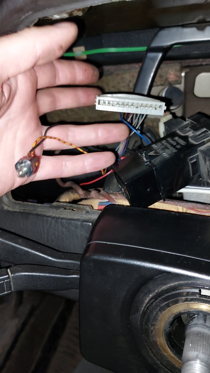

Сейчас занимаюсь поиском обрыва в проводке к лампочке генератора. Генератор возбуждается от лампочки на приборке, а она не горит.
Лампочка рабочая, а вот замыкание плюсового провода гены на массу ее не включает. Значит, где-то от гены до торпеды обрыв. Взорвал торпеду и ищу.
Чтобы генератор возбудился без лампы, надо газовать до 2-3 тыс. оборотов. А чтобы газовать на холодную до 2-3 тыс., нужна нормальная смесь. А у меня дед удалил пусковую форсунку, и смесь на холодную бедная настолько, что машина глохнет при малейшем нажатии на газ. Замкнутый круг :D
Что самое интересное, когда машина прогревается до 90 градусов (по приборке), обороты внезапно выравниваются, глохнуть при нажатии на газ внезапно перестает, и можно спокойно газовать и ехать. Как будто включается другая программа смесеобразования. Но это же К-джет, тут вообще нет никаких программ, чистая механика.

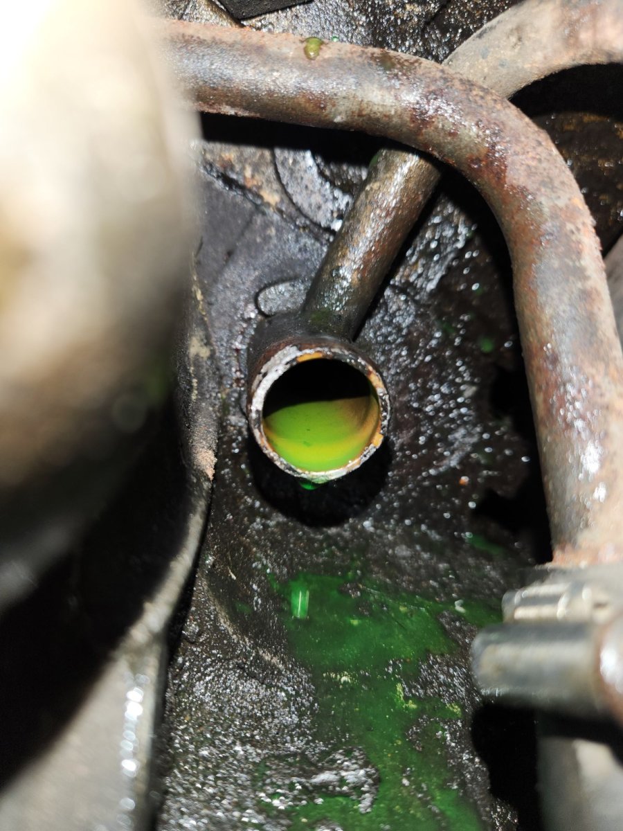

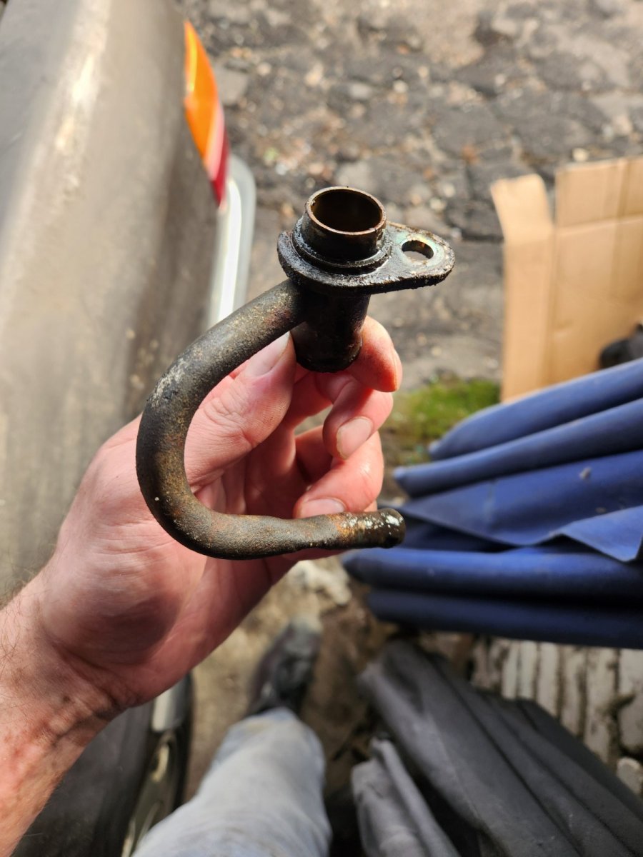

Победил течь гура. Дед действительно изготовил самодельную заглушку (чертежи выше), и она безбожно текла. Подобрал из универсального набора уплотнительное маслостойкое кольцо, закрутил "ударной" отверткой, пока сухо.

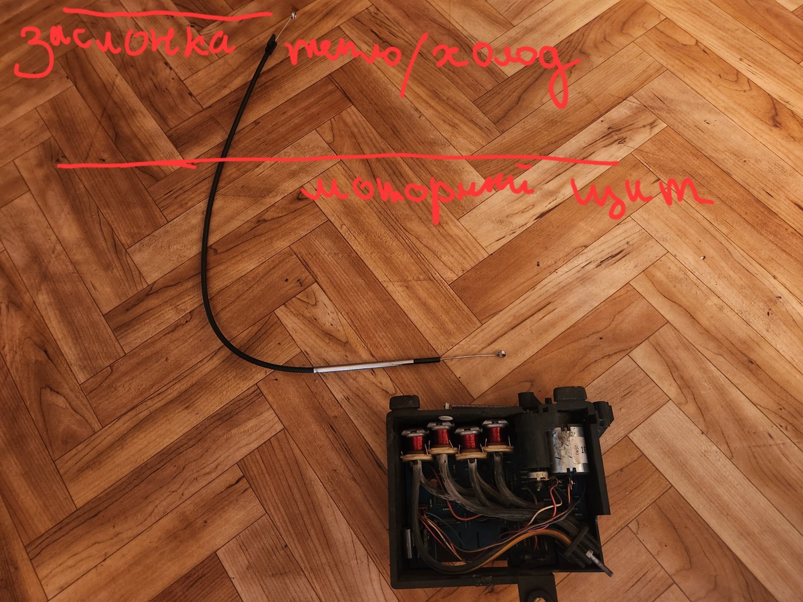

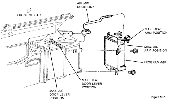

Это Air Mix Door Link на Кадиллак 1982:
Ауди C3 же с ее кузовом не предназначалась для этой системы климата и этого программатора, его внедряли позже. Как же вышли из положения?
Поставили к моторчику Air Mix и программатору длиннющий трос в оплетке через моторный щит и половину салона:
В отличие от флита, трос сцука гибкий и искривлен строго под определенным градусом.
Малейшее искривление троса, трос клинит в своей оплетке и убивает моторчик заслонки!
В случае с подопытным тросом на фото, резиновая оплетка от времени разложилась на плесень и липовый мед, трос к ней просто прилипал.
И картина следующая. Моторчик двигает этот тросик, разгоняется, тросик цепляет оплетку, все заклинивает и... нахрен стесываются шестеренки и выходит из строя механизм моторчика.
Как же поступили доблестные инженеры во второй ревизии? Новый моторчик? Новый трос?
Нет! Дополнительная ПРУЖИНА мать ее:
Теперь нашему моторчику точно ничего не угрожает.
Пружина увелияивает его КПД, и он будет снова и снова двигать заслонку (сарказм).

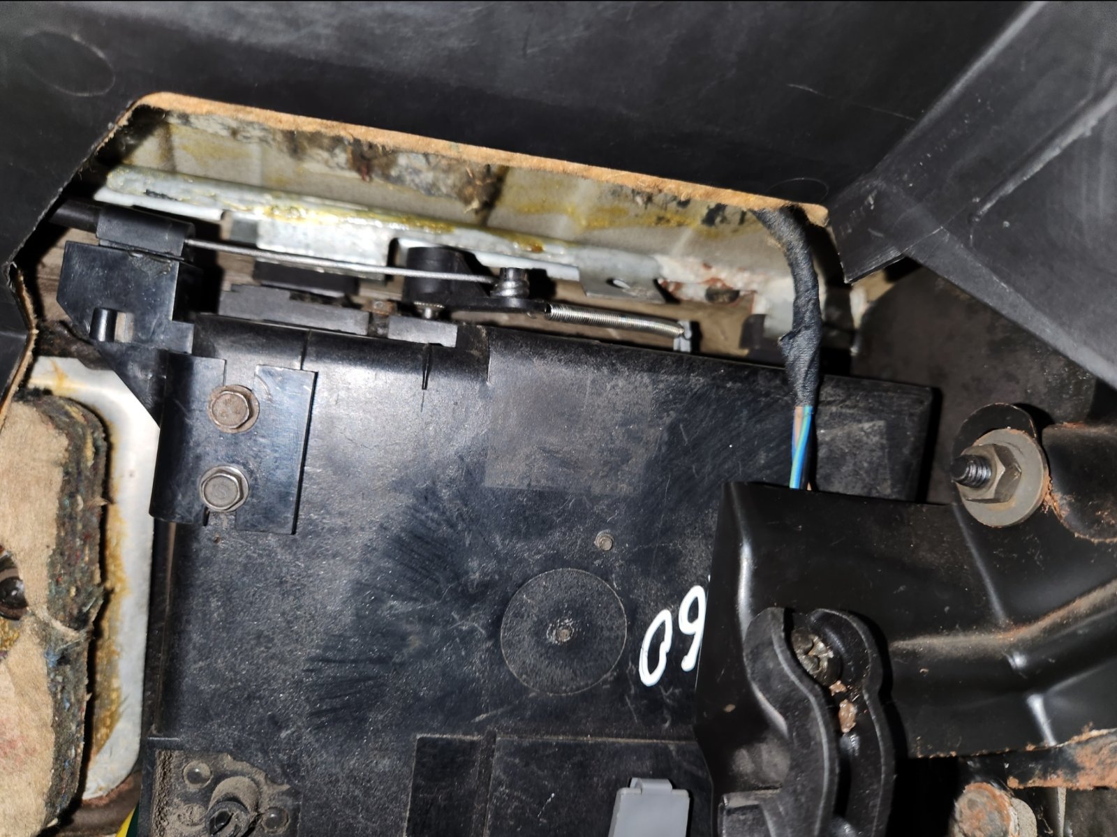

В принципе проблема решлась без колхоза, даже трос не пришлось менять. Донорский блок и моторчик оказались бодрыми и бодро двигают трос. Но трос смазан, таки да.
Вот так блок в сборе выглядит на своем месте:
Испытания показали, что все работает - заслонка двигается, соленоиды отрабатывают и воздушный поток перенаправляют, куда надо.

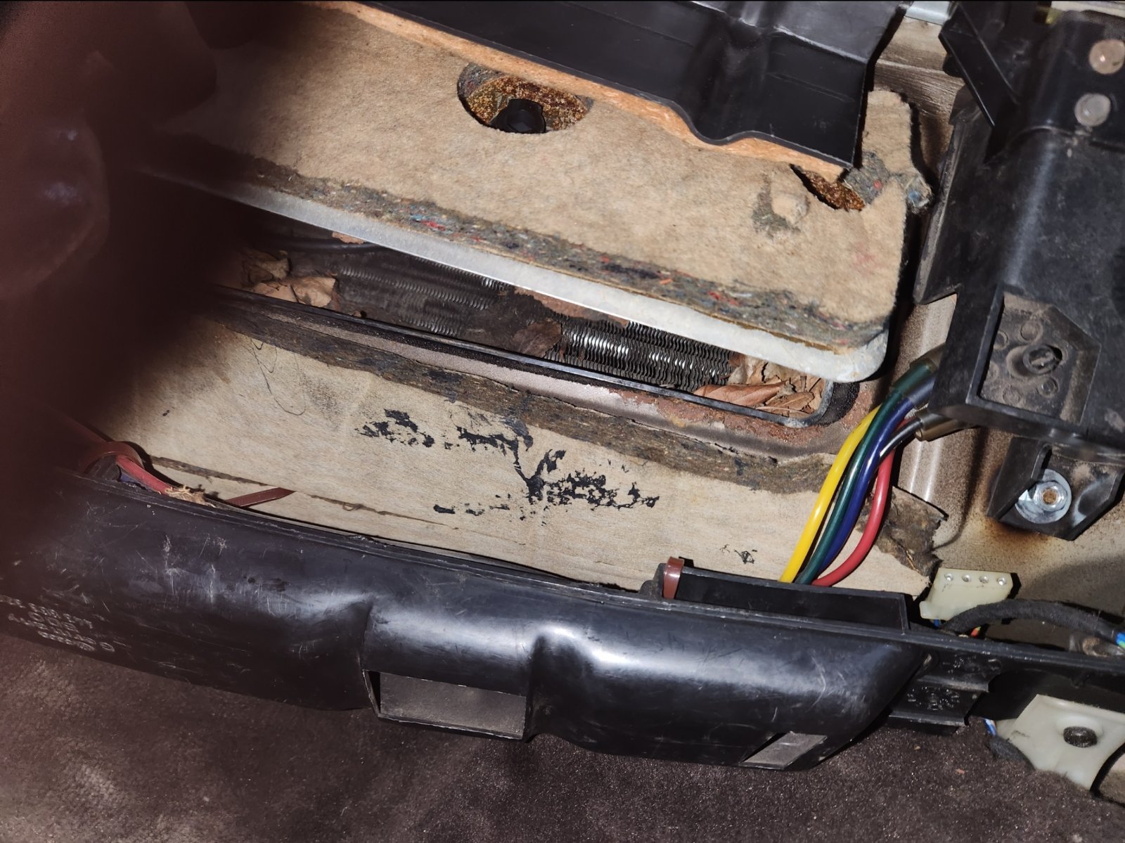

Исследуем следующую фишку. В режиме максимального охлаждения климат должен включать рециркуляцию. Вакуумный клапан должен открывать заслонку в салоне за бардачком. Вот она (сквозь щель виден испаритель и много листьев):
Фишка не работает. Заслонка подпружинена и открывается только от руки, хотя вакуум должен ее держать в открытом состоянии.
Проверил вакуум на трубке к соленоиду рециркуляции - есть. А сам соленоид спрятан в печке под капотом, вот тут:
Пришлось доставать эндоскоп и лезть в печку с ним.
Вот этот сосок - и есть соленоид, двигающий заслонку. При включении рециркуляции он втягивается внутрь, то есть, отрабатывает:
Но между этим соленоидом и заслонкой должна быть тяга, вот здесь:
А ее нет. Нафига ее выкинули, непонятно. Теперь еще и тягу искать.

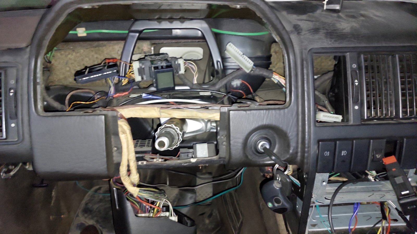

Раз уж торпеда и весь салон взорваны, нужно по максимуму поковыряться в электрике дальше...
Была побеждена лампа генератора, через которую идет первоначальное возбуждение. Просто плохой контакт на лампочках. Восстановлены все сигнальные лампы. Кстати, вот их изнанка:

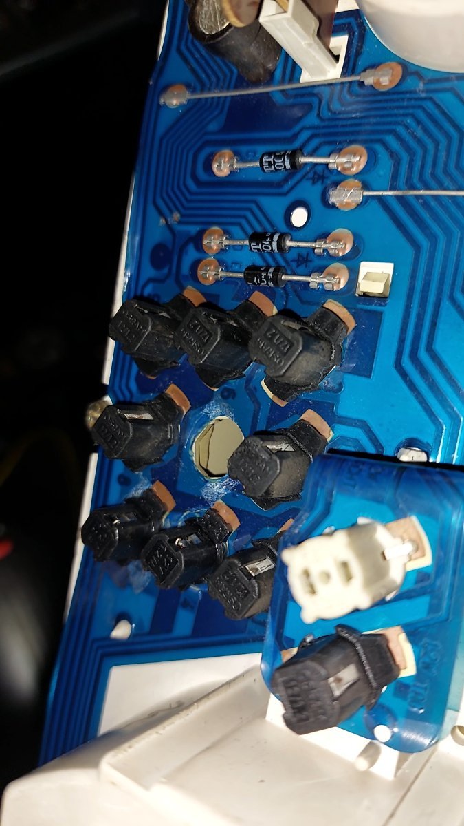

Обратите внимание на гнездо для лампы в центре. К нему не подведено никаких контактов. Я сначала вообще них не понимал, что это и зачем это.
А потом как понял...
Поскольку АБС на ауди была опцией, инженеры снова не стали не заморачиваться, а просто добавили лампу отдельным проводом к приборке. Ну то есть имеется приборка как единый продукт - к ней идет проводка, разъемы, все по классике.
И к этому всему отдельно, полуколхозно, добавлена "левая" лампа АБС со своими контактами. Потому что это отдельная система, не интегрированная в машину.
Оживление лампы АБС дало только понимание того, что АБС не работает - лампа постоянно горит. Этот вопрос пока стоит на паузе.
Через задницу работала индикация топлива и температуры двигателя. Оказывается, внутри приборки живет стабилизатор на 10V, который любит глючить. Поменял. Стало лучше.

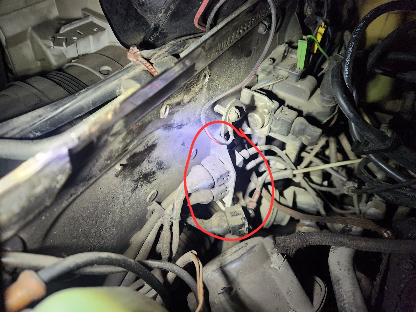

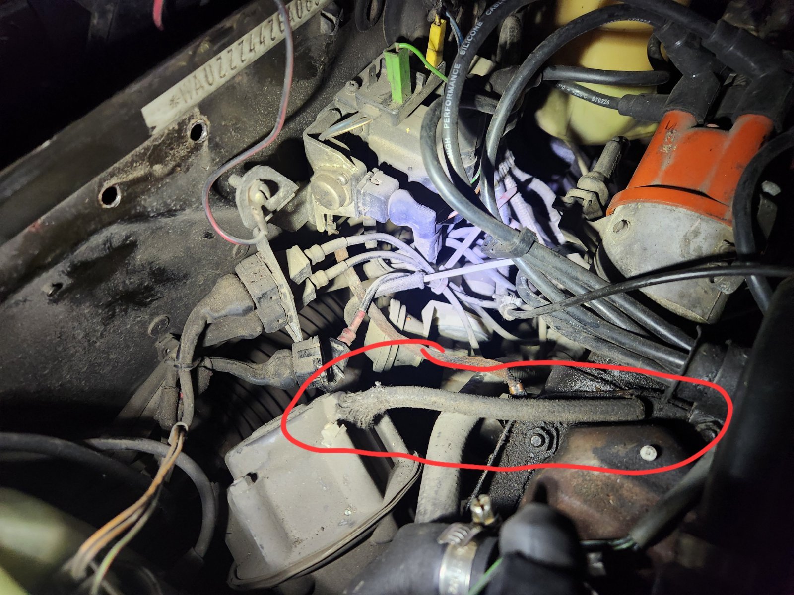

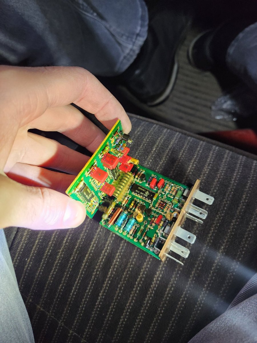

Появились новости и по впрыску. Я ввел вас в заблуждение - дед удалил не пусковую форсунку, а целый Клапан холостого хода!
Вот что должно быть, и что есть:
Вместо этого блестящего  клапана дед поставил уголок из медной трубки. А разъем аккуратно примотал рядом синей изолентой. Спасибо за это.

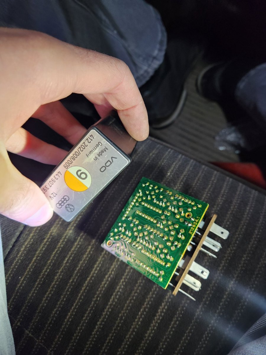

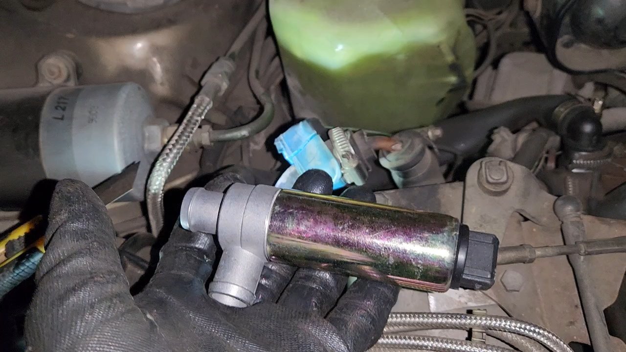

Начнем издалека. Под приборкой, в блоке реле, есть регулятор холостого хода. Его еще называеют "реле", но по факту это целый компьютер. Он очень часто горит, и я думал, что дед избавился от системы именно поэтому. Но нет - он абсолютно целый внутри:
Вот в это "реле" встроен ШИМ-генератор, который получает сигналы с датчиков и преобразует и в пульсации. И шторка внутри КХХ пульсирует и открывает канал для воздуха с определенной частотой.
Наш дед же просто выкинул этот КХХ и заменил его куском трубки. Как там замешивалась смесь - хз. Поскольку новый ориг клапан стоит 60 тыс, а бу лотерея, взял Китай на Озоне:
Хоть отзывы неоднозначные, но мой экземпляр заработал. Холостой ход упал на 100-200 оборотов, машина стала работать ровнее. Таких ужасов, как обещали (будет подкидывать до 3000 оборотов и не отлипать) пока не случилось.

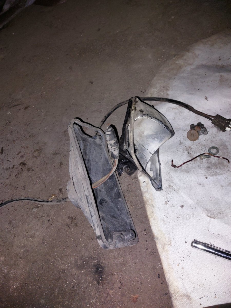

Не совсем удачный день в плане результатов.

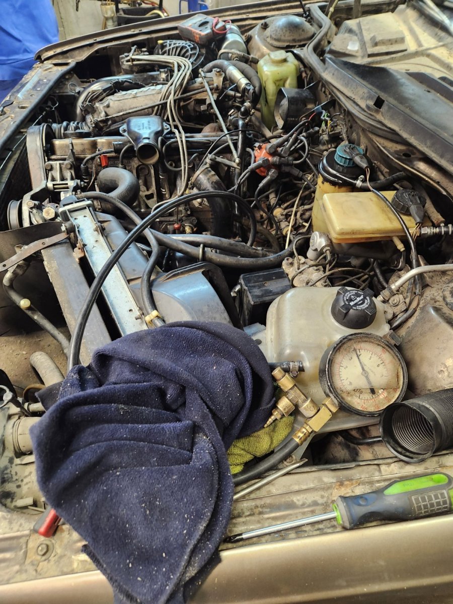

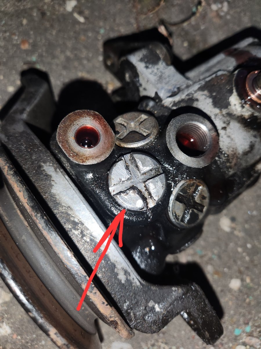

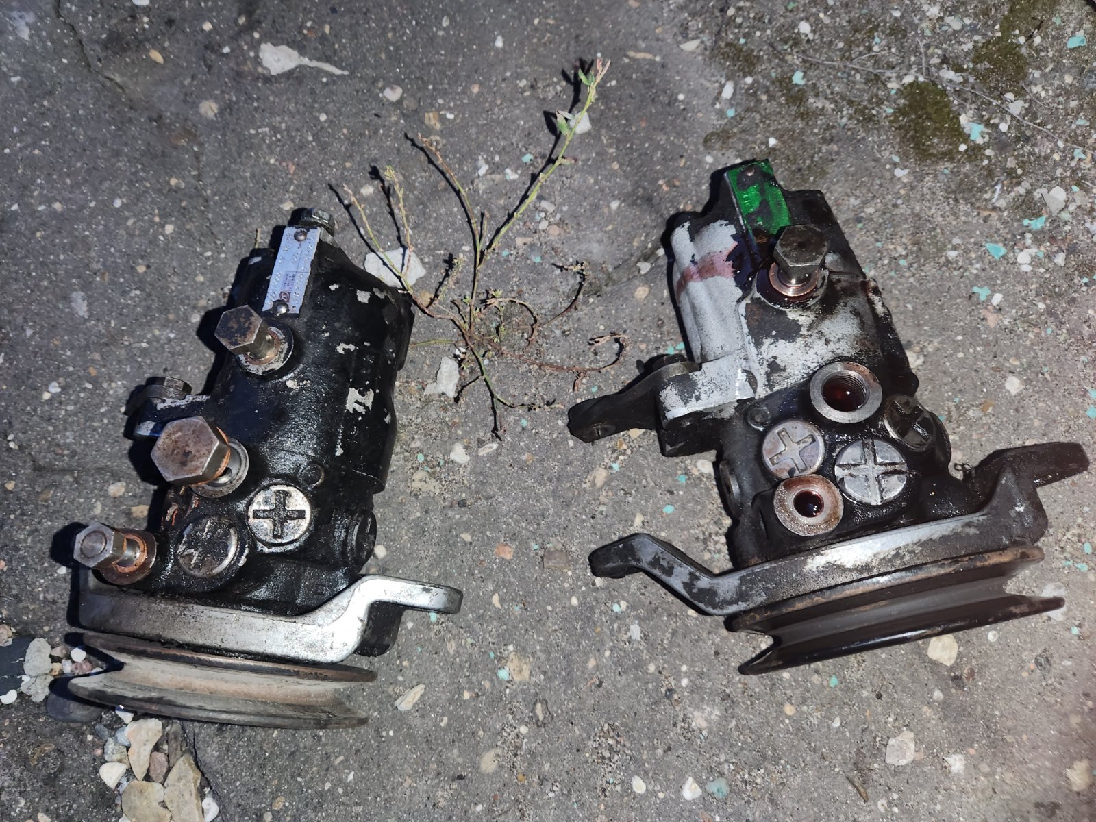

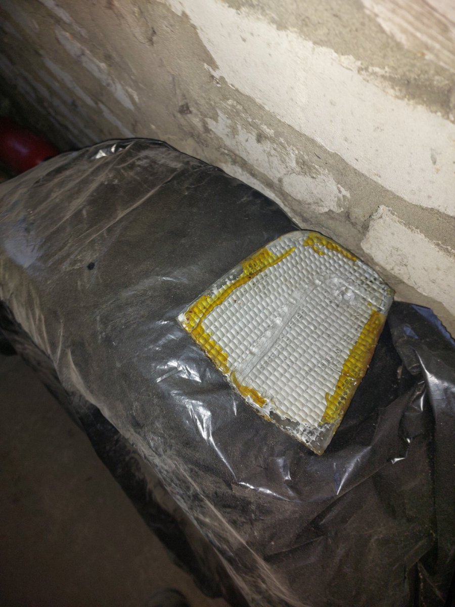

Не устраивала работа насоса гур. Туговато крутился руль, а также выскакивала ошибка по давлению в системе. И насос обильно ссал из-под одной из заглушек. Кстати, эта заглушка явно handmade.
Напомню, что насос гур в этой машине также отвечает и за усиление тормзов, у них один контур. В системе три основных ахиллесовых пяты - насос, груша (гидроаккумулятор), гидравлический исполнительный усилитель тормозов (вместо вакуумника). Давление в системе 150 бар. Решил начать с простого и купил "новенький" бу насос.
Увы, "новый" насос также ссыт из той же самой заглушки. А ошибка по давлению в системе при нажатии на тормоз не ушла. Надо копать дальше. Сначала освежить насос ремкомплектом.

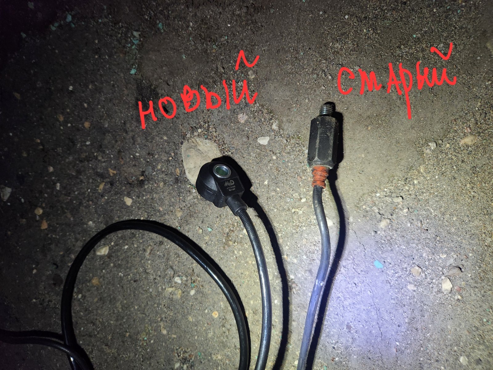

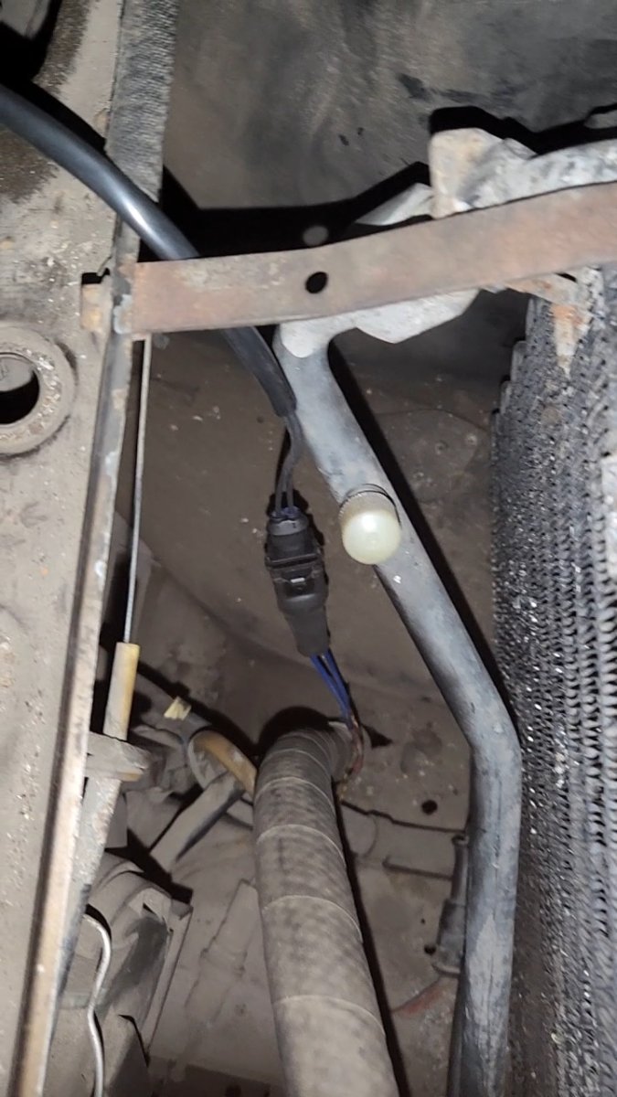

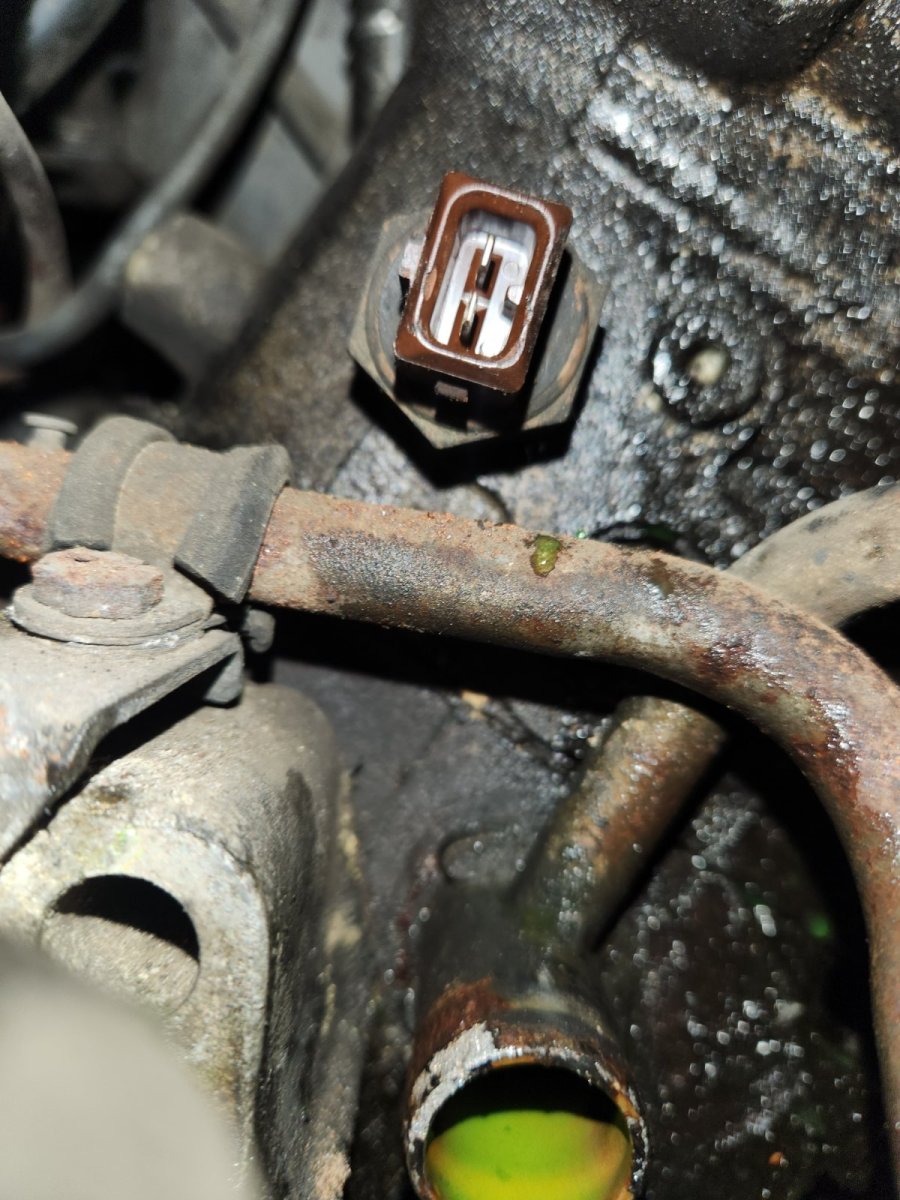

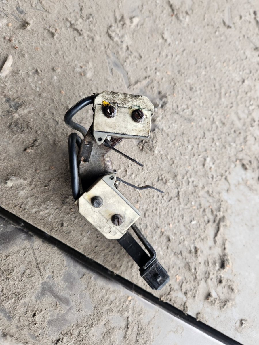

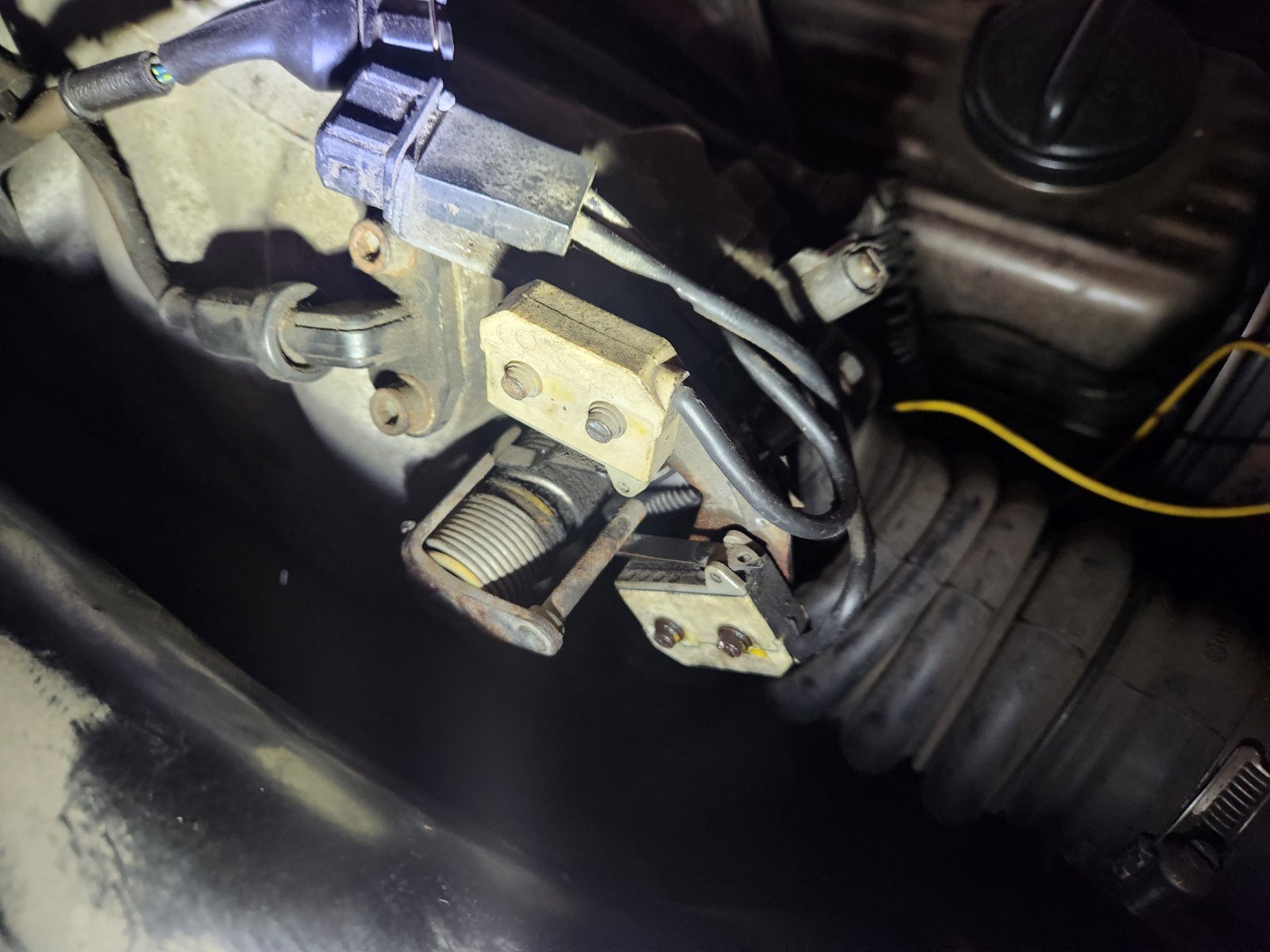

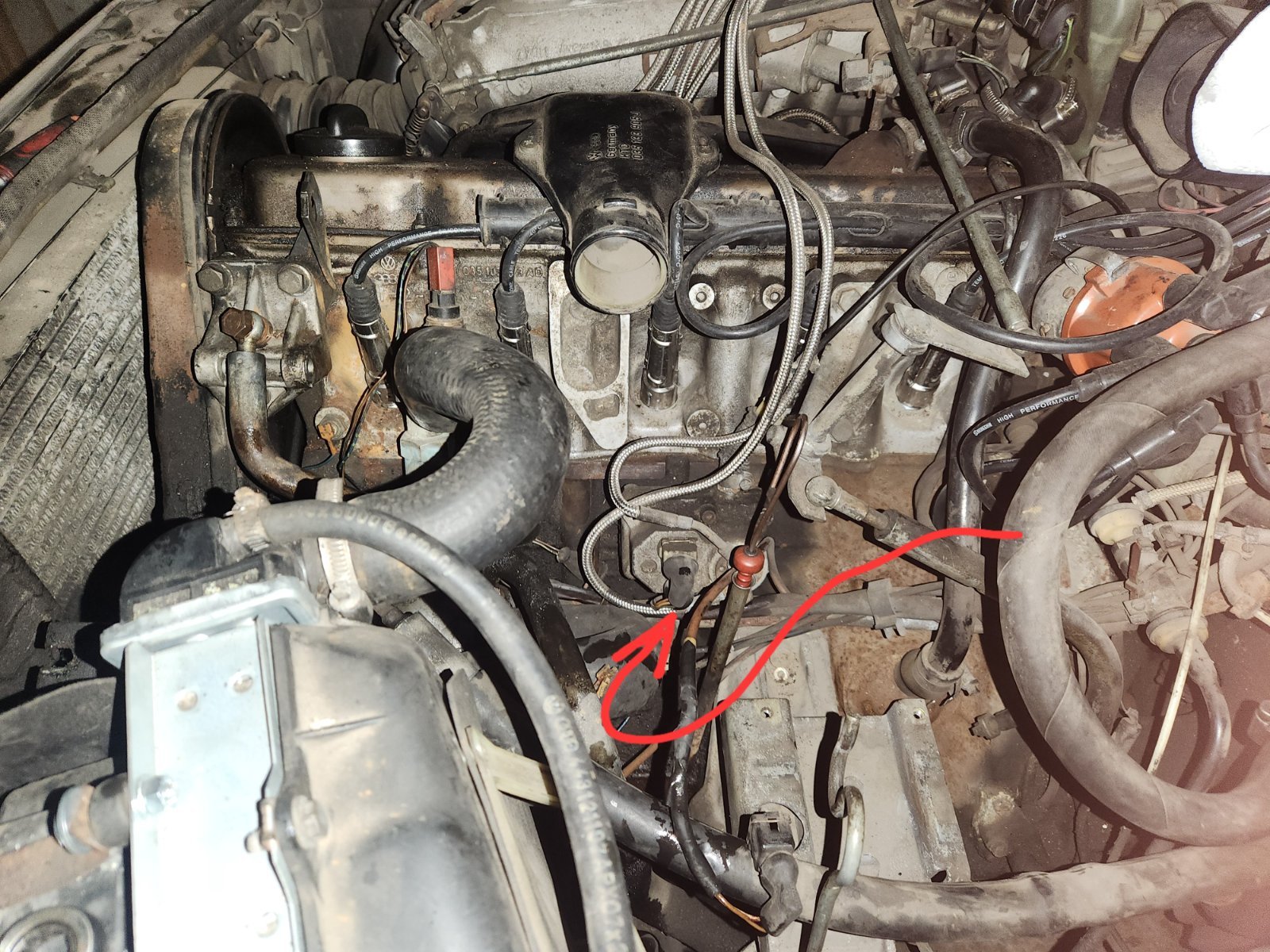

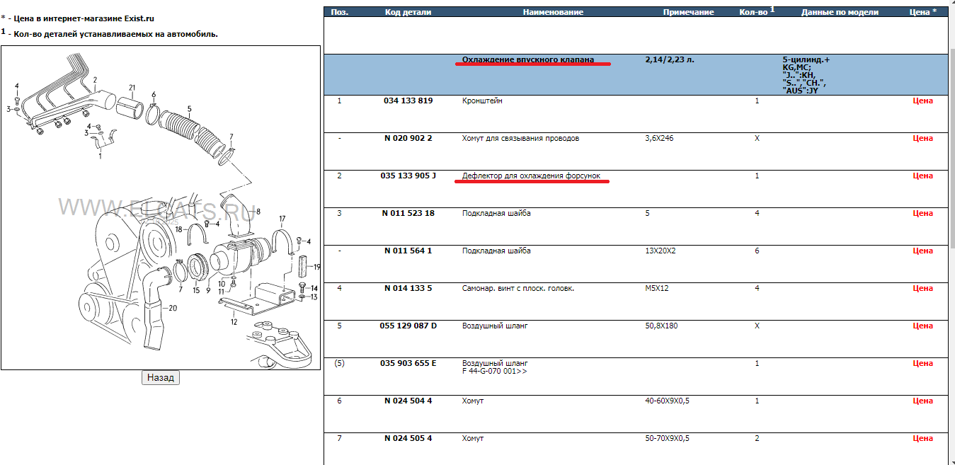

Также беспокоил чек, который загорается на горячую при оборотах более 3000. Чтение форумов и инета привело к идее, что это датчик детонации. Был куплен датчик и... начался процесс замены.
Снова раскидываем подкапотное и ищем датчик, который воон там, под РУД, под трубкой охлаждения и под одним из датчиков температуры.
То, что снят насос ГУР, сильно помогло.
Кроме того, прилось снимать систему охлаждения впускных клапанов. Это отдельный электровентилятор, от которого идет система трубок к впускному коллектору, и вся эта мандула создана для того, чтобы форсункам и клапанам не было горячо под капотом:
Сломав руку в трех местах, снял датчик детонации оригинальный. Сравните, кстати, старого и нового образца:
А это его ответный разъем к эбу:
Датчик нужно затягивать динамометрическим ключом с усилием 20 нм, что я и сделал.
После того, как все было собрано взад, ошибка после 3000 оборотов не ушла. Это запросто могут быть и другие датчики. Надо разбираться с чтением кодов через тахометр (есть у ранних машин такая процедура).

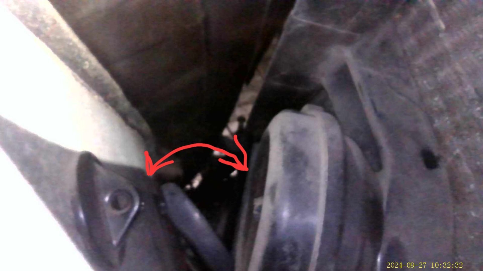

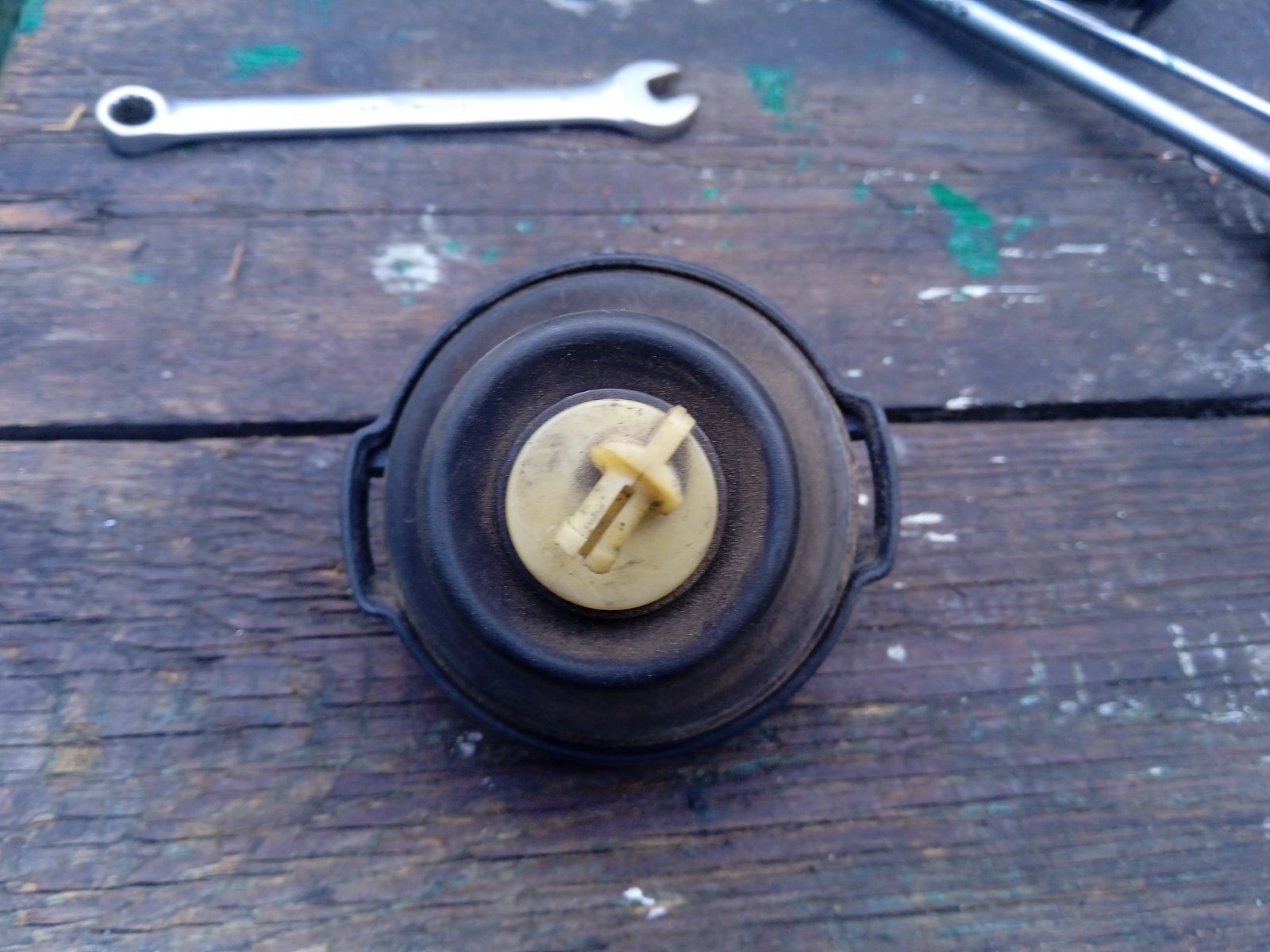

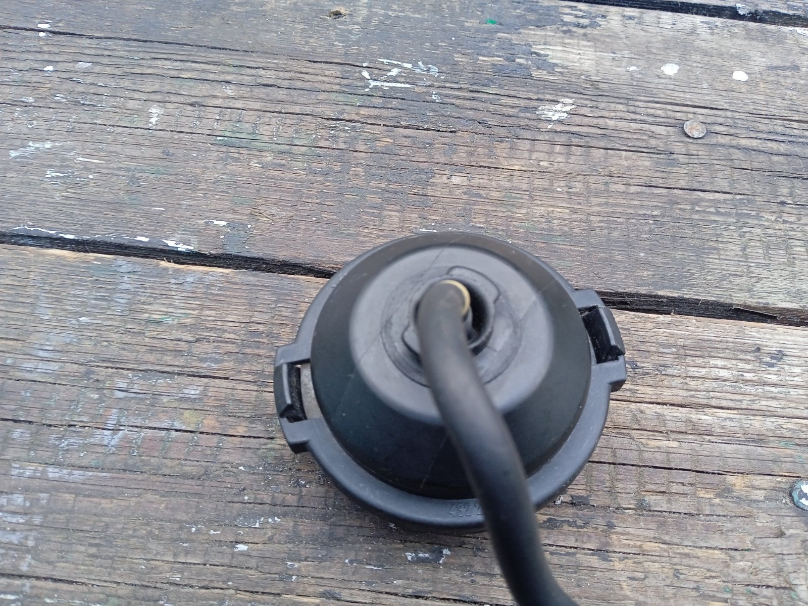

Кроме того, когда копался под капотом, обнаружил висящую в воздухе (судя по потрепанности - давно) трубку от задней части. Никто не знает, куда она должна идти?
Edited by ant2173 (see edit history)
Трубка похожа на шланг для управления вастгейтом, ищи вакуумную схему на KG.  В статьях на турбостарс вроде было это все, ссылку давал раньше.

Воздушный насос охлаждает форсунки, а не клапаны - после остановки мотора, если Т воздуха под капотом большая - для этого там отдельный датчик.
Все это описано на турбостарс, но похоже, ты ничего не читаешь.
Ну да, согласен. Насмотрелся на каталог запчастей, а там ее по разному называют.

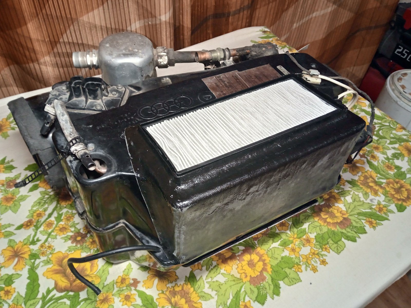

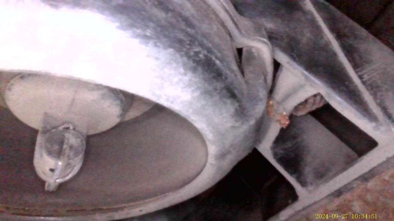

На пневмоприводе заслонки испарителя не должно быть тяги. Пластиковый крючок вставляется непосредственно в проушину заслонки. Но, бывает, что этот крючок ломается. Этот пневматик взаимозаменяем и одинаков с аналогичным от С4, то есть, найти можно. Меняется сверху, без разбора испарителя. Для снятия нужно привод немного повернуть, чтобы он вышел из пазов. Желательно не упустить вниз шланжик, потом неудобно его доставать, хотя, если салон разобран, этим пунктом можно пренебречь. Перед установкой нового пневматика желательно проверить резиновую диафрагму на герметичность.
От листьев хорошо помогает хенд-мейд салонный фильтр.

    Сам ВГ клапан перепускающий выхлоп в обход турбины=">" в итоге ограничивающий наддув. "Низ" (то,что ниже мембраны) соединен со впуском, иногда через тактовый клапан (3В-AAN), мембрана прижата пружиной, "верх" соединен или с атмосферой (WJ-WR-KG) или с тактовым клапаном (МС-1В) для регулировки наддува.
     Самая простая версия (WJ-WR-KG) работает так - по мере увеличения давления во впускном коллекторе оно увеличивается и внизу ВГ, он начинает, преодолевая сопротивление пружины открыватся, все это длится до давления, определяемого пружиной ВГ, в данном случае (KG) это 1,6 абсолюта. А скажем у WR-GV (ур-кваттра) давление уже 1,9.

Всем привет и спасибо за ответы по климату и чтению ошибок.
Начал читать ошибки, а они... не читаются. Не зря же в инструкции первый пункт - проверить датчики на дроссельной заслонке:
Это два концевика - полностью закрытый дроссель (включает режим холостого хода) и открытый дроссель. А для чтения ошибок надо на холостом ходу зажать концевик на открытый доссель на 5-10 секунд.
Прозвонка выявила нерабочий концевик на закрытый дроссель - машина думала, что педаль газа всегда нажата. Подгибание усика решило проблему - теперь режим холостого хода включается. И ошибки прочитались.
Чтение ошибок показало лишь одну ошибку:
4000 rpm or
6000 rpm
Off ECU vacuum hose or
Idle switch
Из того, что я понял (в интернете вообще нет описания этой ошибки, перерыл все форумы и гуглы) Idle Switch - это как раз концевик на дросселе, который включается при закрытии заслонки.

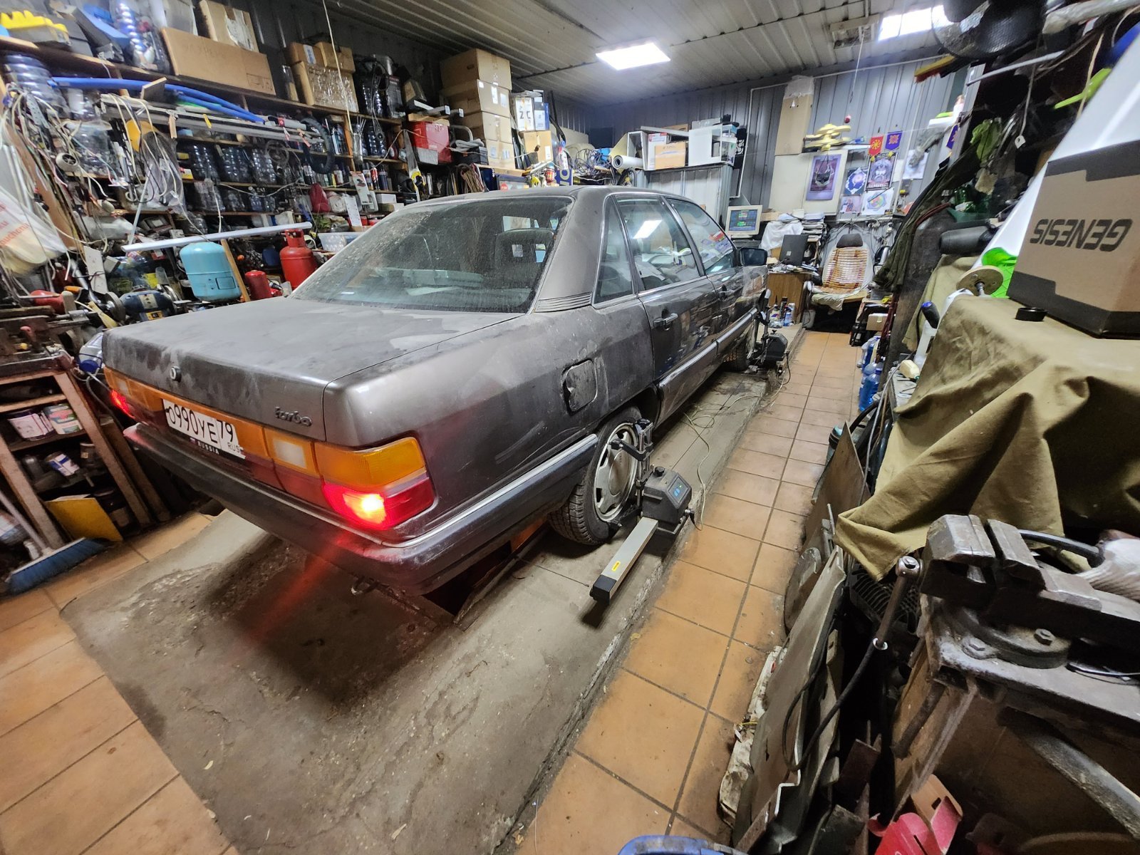

Грузимся своим ходом:
По дороге банные процедуры (впервые с 2013 года)):
Машина вообще не отмылась - грязь настолько въелась в кузов, что надо мыть несколько раз и пробовать губку. Пятна на фото - это как раз неомытая грязь. Пока доеали, высохли:

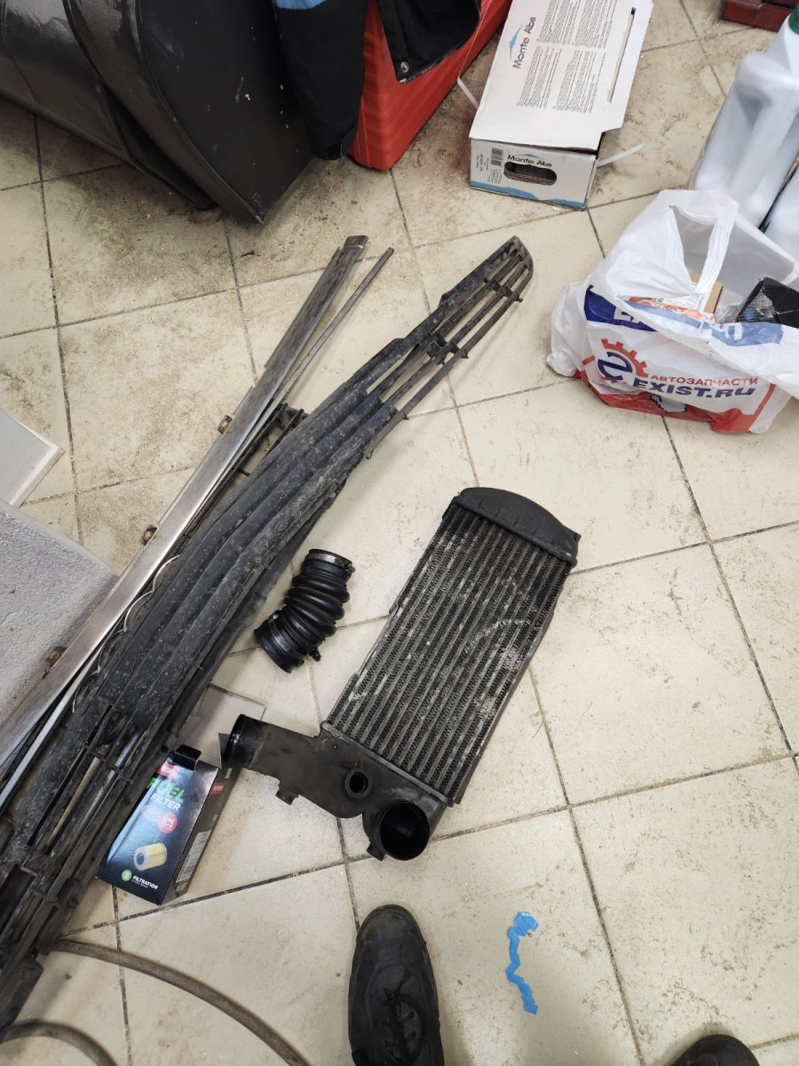

Поменяли ремень грм. Для этого пришлось разбирать и ослаблять всю морду, снимать интеркулер, патрубки, молдинги. К сожалению, был уставший, поэтому сделал мало фото.
Интеркулер живой.
Патрубки живые.
Подсосов воздуха там нет. Изоленты нет (у многих машин в объявах там все уже мотано-перемотано).

Далее началось колдовство с джетроником и манометрами.
Честно сказать, по показаниям ничего не записал, полностью доверился мастеру.
Прямое давление из бензонасоса его устроило.
Давление на горячую - тоже.
А вот на холодную были проблемы - РУД не отрабатывал, он сразу давил около 4 бар, а должно быть пониженное. Поэтому машина глохла, пока не нагреется.
РУД был продут, сеточки отмыты, проведено колдовство отверткой. Точно помню, что после всех манипуляций манометр показал 1,5 бар давление на холодную. Машина перестала глохнуть.
Также была немного подкорректирована смесь и настроен холостой ход на горячую.

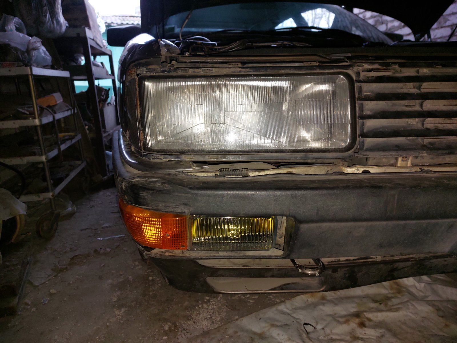

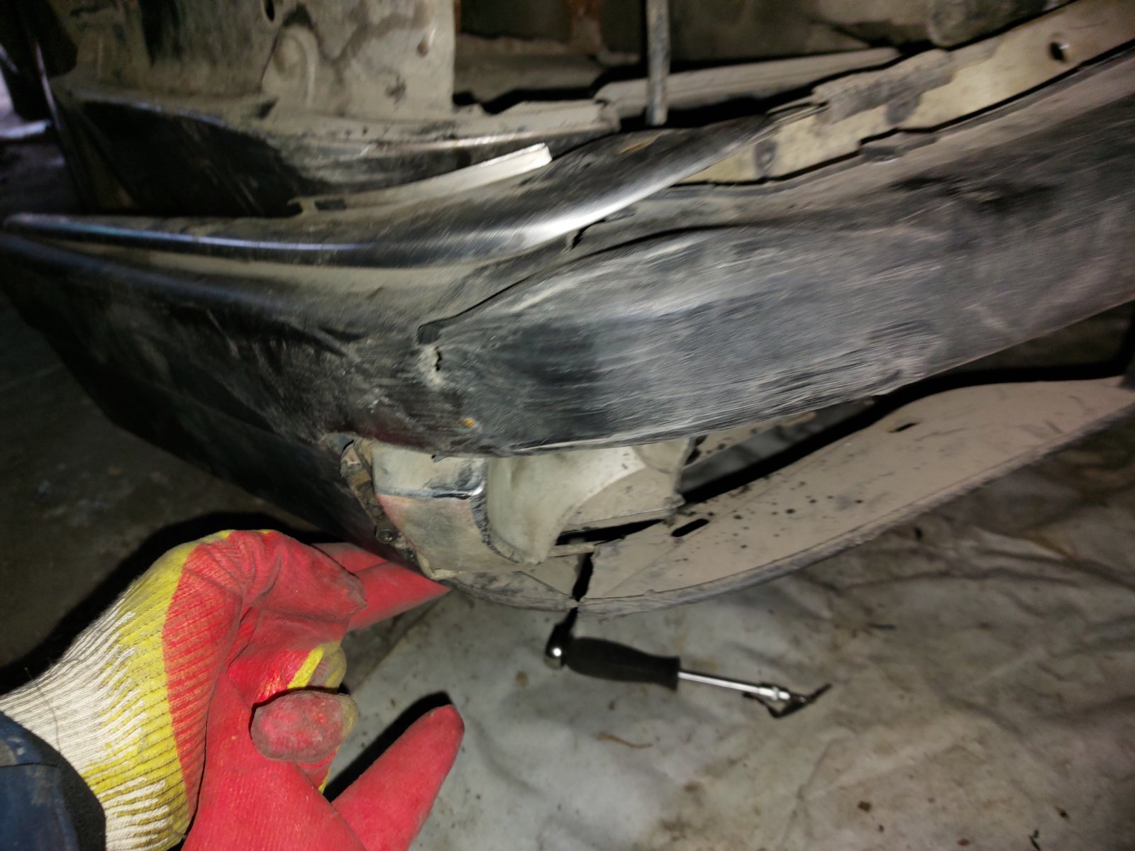

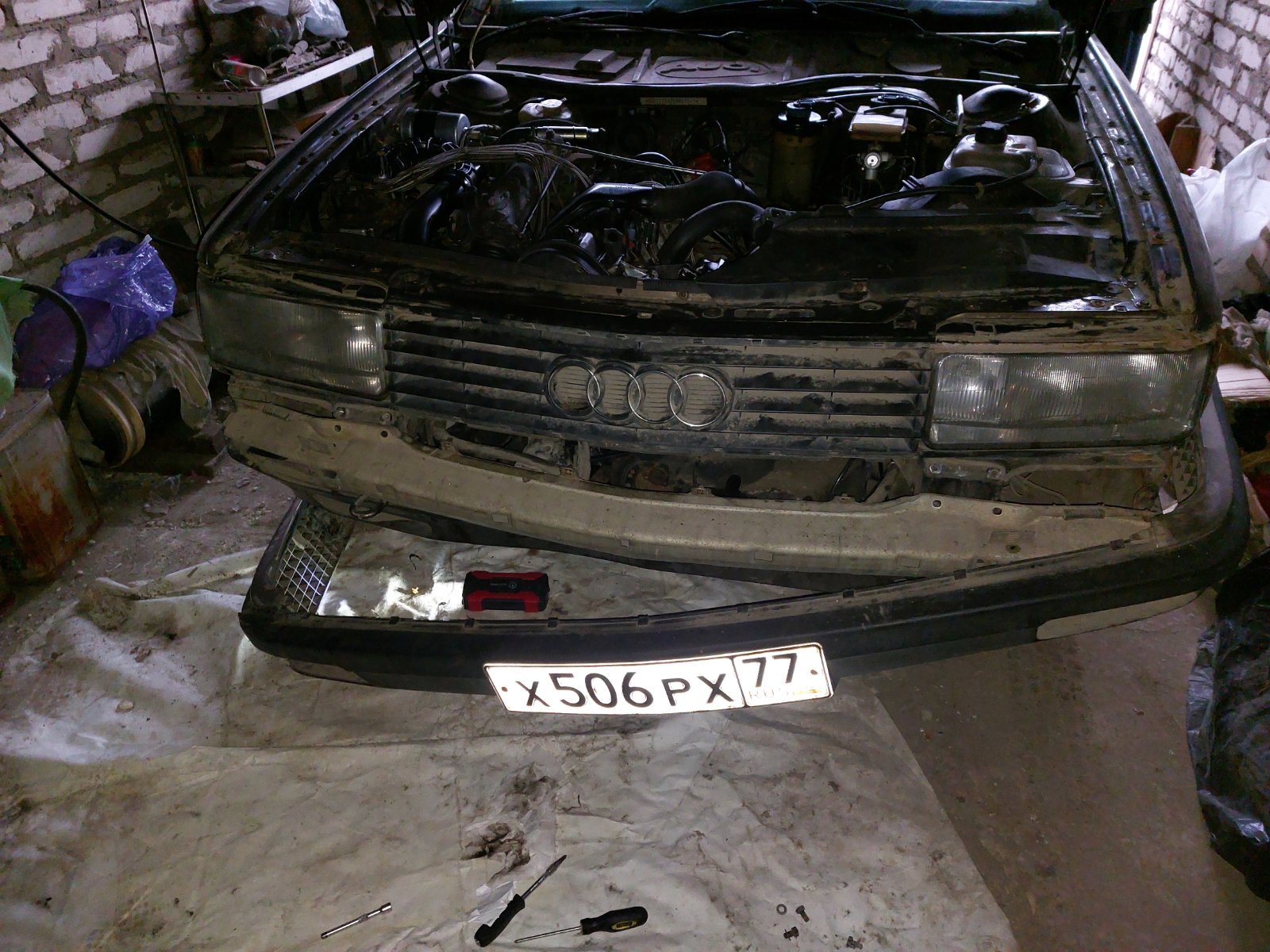

Очень мне не нравился нюанс по морде - бампер выскочил из паза и был прикручен дедушкой на проволоку и саморез. Решил залезть туда и исправить.
Думал, ща быстренько поправлю пластиковую часть, делов на 10 минут, ага:b

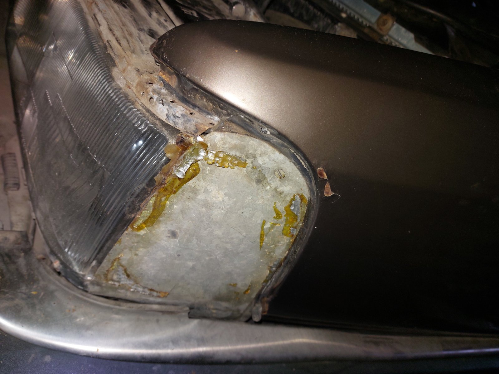

Чтобы снять бампер, надо сначала залезть под капот и отсоединить проводку поворотников и туманок. Потом выяснилось, что поворотники крепятся к пластиковой части бампера, а туманки - к металлическому усилителю. Короче, пошло-поехало, пришлось крутить всю морду:

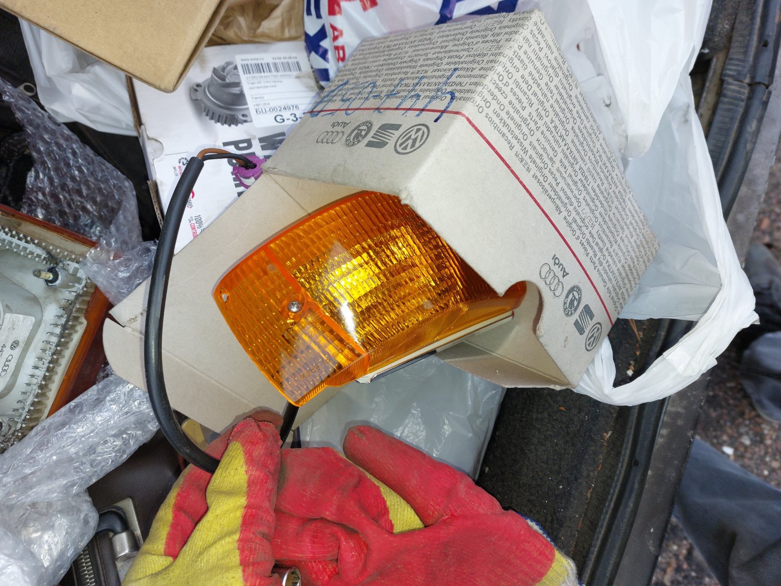

Старые поворотник и туманка были треснуты и рассыпались в руках:
потому что бампер был битый в этот бок. Как выяснилось, несмотря на то, что это кусок пластика, его геометрия от удара пошла по звезде, он весь кривой и выгнутый винтом
А внешне казалось - подумаешь, чуть бампер отошел))
Часа три мудохался с этим бампером, гнул его так-сяк, то туманка не встает, то поворотник. Кстати, предыдущий хозяин припас настоящие сокровища - новый поворотник и туманку. Это сильно выручило.
Намудохался, натрахался, в итоге получилось нечто похожее на автомобиль. Но бампер надо менять.
Заодно подивился еще раз смекалке деда. Вся оптика на каком-то клее, использованы детали от забора и жестяных листов, ну и куда же без советских шурупов.

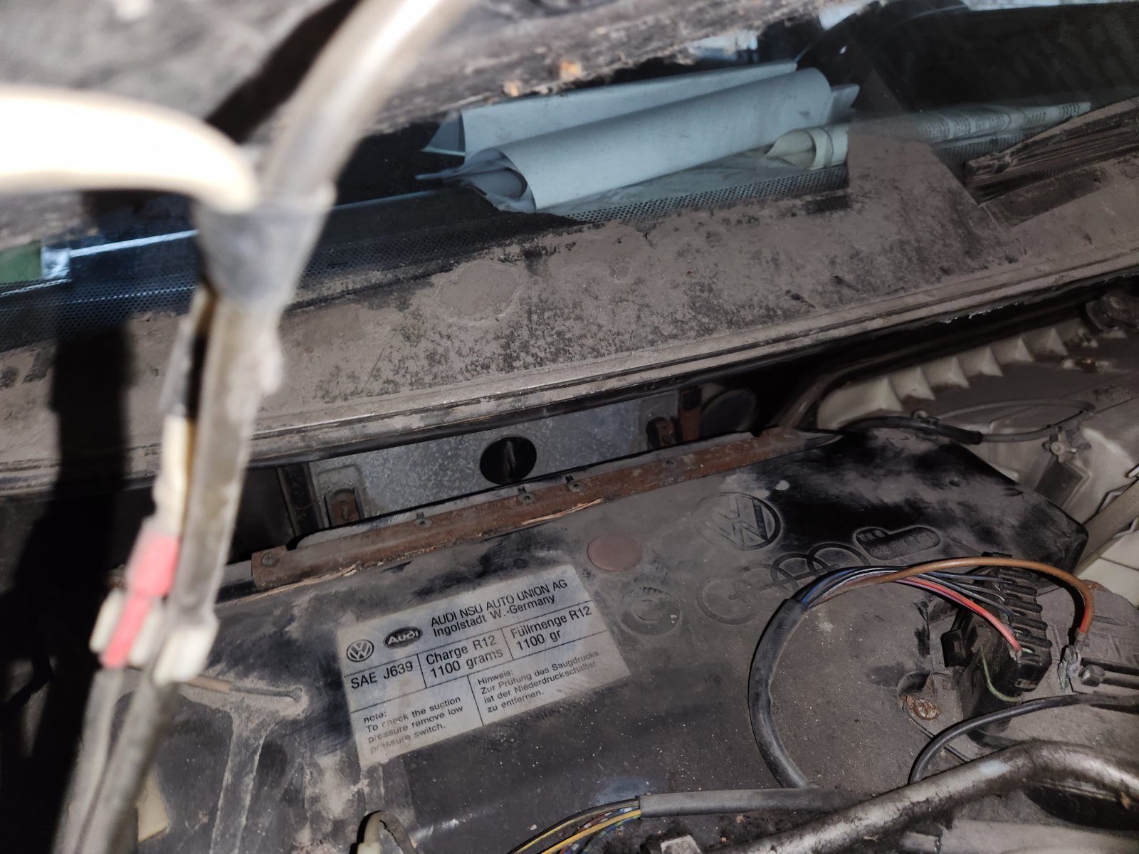

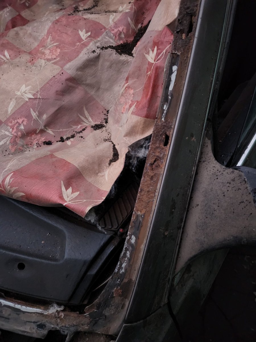

Срезали старый лобовик, а тут... здравствуй, жопа!
В общем, вскрытие показало, что рамка лобового сгнила до дыр и умерла. Внешне ничего не предвещало беды.
Как мне сказали, стекло до этого уже переклеивали, переклеили некачественно, поэтому стоячая влага сделала дело.
Поскольку автомобиль надо ставить на учет, а сварочные работы сейчас не входят в мои планы, решили зачистить эту срань болгаркой и навалить два ведра герметика. Ложкой. На несколько месяцев хватит такой залипухи :biggrin:

Следующим пунктом решил переуплотнить клапанную крышку и задний фланец с антифризом.
Глубоко-глубоко, в самой ж@пе двигателя, зажатый между трубками печки, охлаждения АКПП, моторным щитом, под температурным датчиком и вакуумными шлангами, живет фланец системы охлаждения, который очень любит течь:
Раскорячившись раком-боком, каким-то чудом умудрился его открутить. А это редкий вид - фланец с отводом на охлаждение АКПП.
Обычных фланцев попой жуй, а эти уже давно не выпускаются.
Зачистил, обезжирил, покрыл казанским герметиком Автосил, да закрутил обратно. Посмотрим.

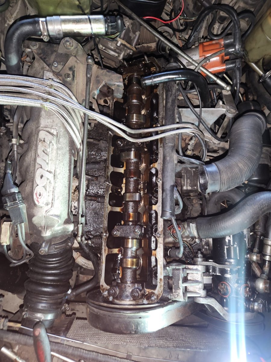

Далее клапанная крышка. Лучше бы я туда не лез))
Оказывается, есть три вида прокладок: пробковые, резиновые и резиновые с широким отверстием. У меня стояла как раз резиновая под широкие шпильки.

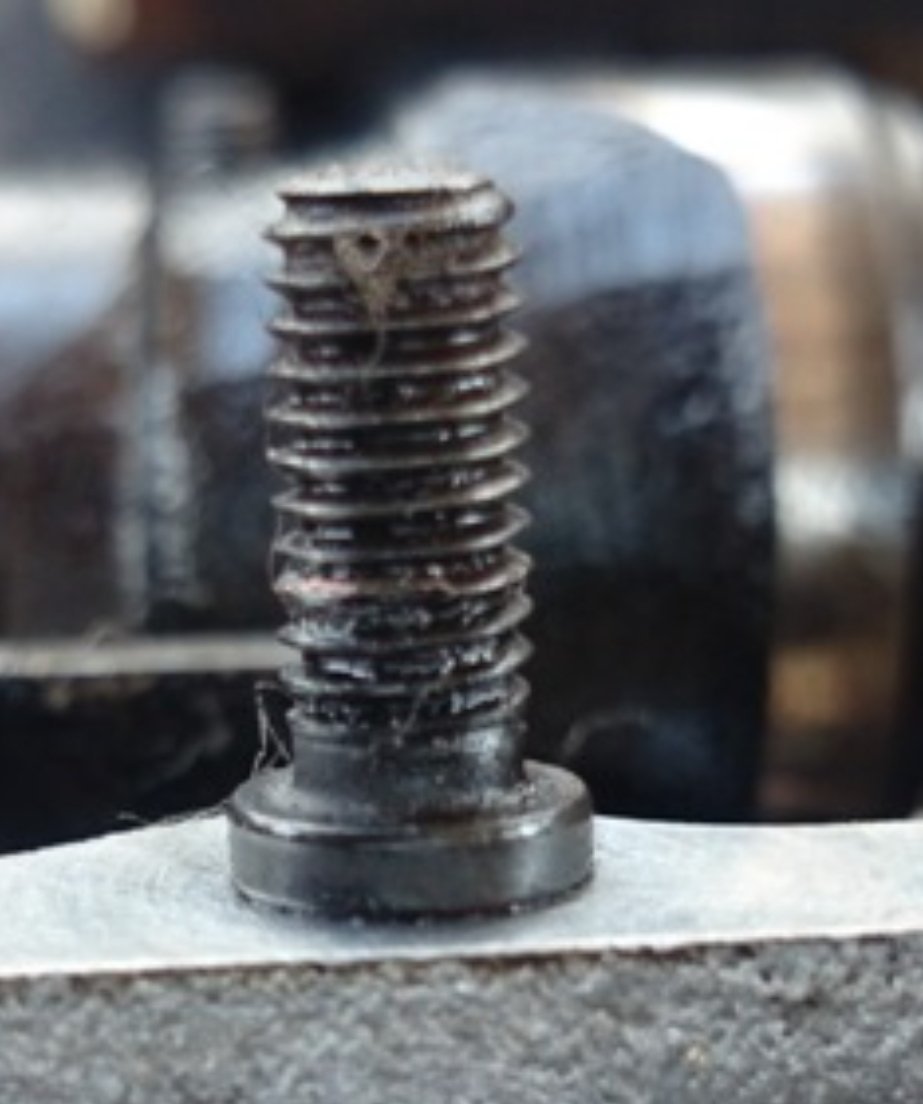

Есть два вида шпилек клапанной крышки. С бортиком и без. У меня - с бортиком, но я этого не знал и купил резиновую прокладку с узкими отверстиями под шпильки (фото из инета):
Разумеется, после установки такая прокладка сразу же обоссалась, сильно. Прямо на выхлоп.
Снова все снимать, разбирать, обезжиривать. Минус день жизни.
Тут же купил пробкового Витю Рейнца под мои шпильки (фото из инета).
Но перед установкой решил проверить клапанную крышку на плоскости.
Фейл! Вся кривая, перетянутая и вмятая в местах прилегания болтов.
Еще час выстукивал на верстаке.
Затянул динамометрическим ключом, 10 нм. Вроде не бежит.

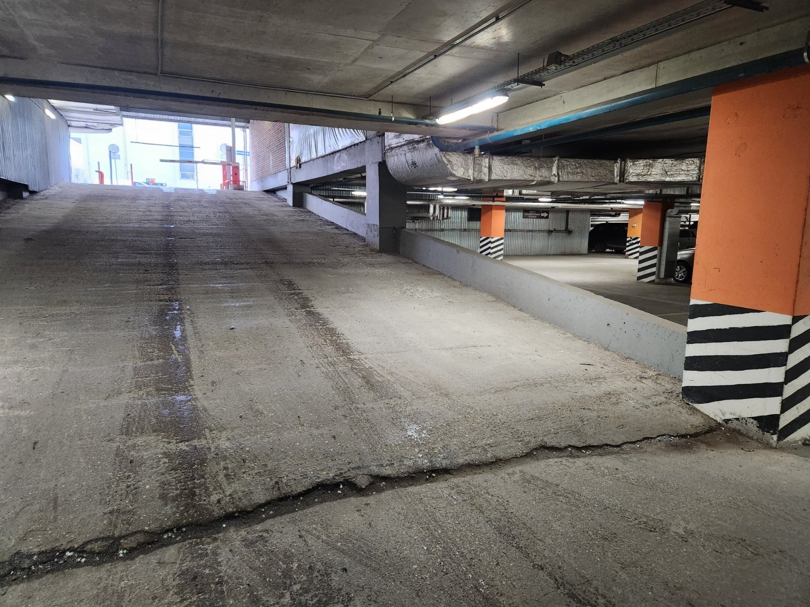

9Случалось ли вам заглохнуть в подземном паркинге...? Без всякой возможности завестись?
Отправился ставить автомобиль на учет. Путь лежал в один из МФЦ на юго-востоке Москвы.
Заезд на площадку осмотра:
Когда ждал своей очереди на осмотр, решил автомобиль заглушить. Все нормально было, до этого заводил и глушил его с десяток раз.
Пришел мой черед, поворачиваю ключ и... ничего не происходит. Стартер не крутит, ни малейших признаков жизни. Только салонная электрика работает.
Дотолкали до инспекторов, прошел осмотр, оттолкали на парковочное место перед выездом. А выезд еще круче по углу подъема.
Стал обзванивать эвакуаторы. Разумеется, ни один из эвакуаторов в такой паркинг не залезет. Нашел один компактный, с частичной погрузкой, но там один выезд на место стоит от 15к.
В итоге договорились с одним знакомым эвакуаторщиком, что он подъедет и мы что-то придумаем.
Прошло около 3 часов, получил новый птс, стс и новые номера (977 регион). Так что на учет машина таки встала.
После этого вместе с водителем эвакуатора взяли в руки трос и стали подходить к другим водителям на парковке с просьбой взять на буксир.
Ни один не помог. У всех вариаторы, все заняты и торопятся.
На соседней стройке подговорили троих работяг подтолкнуть авто в горку (итого - нас пятеро). Это была фатальная ошибка - разогнались, начали толкать и... посередине горки силы иссякли, а машина начала стремительно катиться назад.
Еле успел запрыгнуть в салон и нажать на тормоз.
В это время, о чудо, мимо проезжал ВАЗ 2105. Мы выскочили ему навстречу и уговорили его нас подцепить.
В итоге: 5 человек + жига + трос = успех.
Дальше - дело техники.
Сразу же отправился в специализированный сервис по некро-ауди (остались и такие, сам удивился).
Вердикт прост - умерла контактная группа замка зажигания.
В принципе, авто можно было запускать через замыкание контактов на блоке реле, но я до этого не допетрил.

- Насос гур - течь в контуре тормозной системы (переуплотнение).
Впереди заказ запчастей и ремонт этих позиций.
