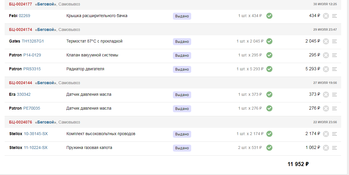

Если кому интересно, расходы на ауди по запчастям за неделю:

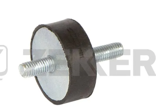

Радиатор держится сверху на одной планке, а снизу стоит вот такая подушка к лонжерону:
Шпилька на этой подушке при откручивании благополучно отломилась вместе с гайкой.
Благо, это есть в продаже (1-2 дня доставка).

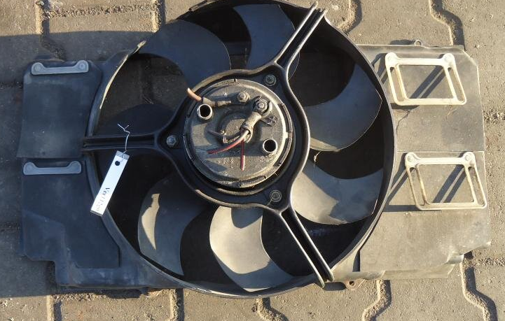

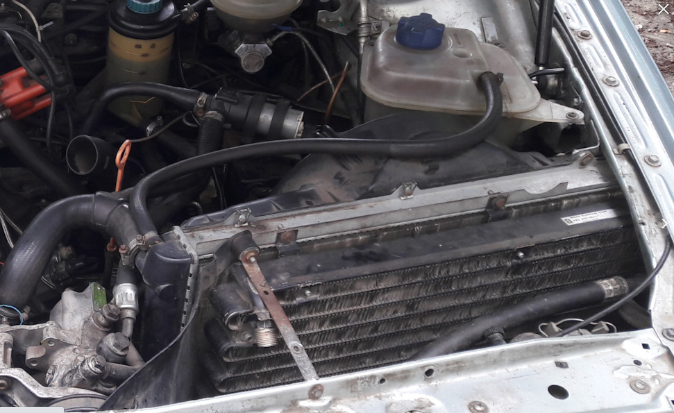

После того, как радиатор откручен, начался секас с извлечением его наружу. К радиатору, как можно видеть на фото выше, прикручен пластиковый кожух с электровентилятором. Это одна деталь и выглядит вот так:
Итак, вытащить радиатор нужно вместе с этим кожухом и вместе с вентилятором на нем.
К вентилятору приходит несколько толстенных проводов (масса и несколько плюсов), которые прикручены к вентилятору на шпильки. И что вы думаете? При откручивании плюса шпилька начала проворачиваться вместе с гайкой. Ну ссска, и всё это в тесном подкапотном пространстве. Короче, шпильку ничем не зафиксировать, она просто проворачивается в моторчике вентилятора, а над гайкой торчит, ну может, 3 мм этой шпильки. То есть ни струбциной не ухватиться, ни плоскогубцами, вообще никак.
Удалось извернуться и открутить кожух с вентилятором от старого радиатора прямо в подкапотном. Извлечение старого радиатора дало немного свободного места, но открутить гайку от плюсовой шпильки всё не удается. Также умудрился открутить вентилятор с моторчиком от кожуха, но кожух спроектирован так, что моторчик из него не вытащишь (пластиковая рамка). Только предварительное снятие провода с моторчика.

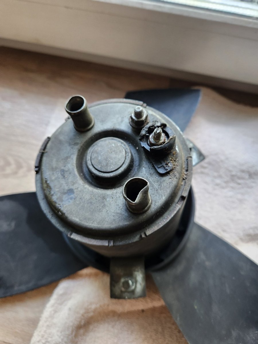

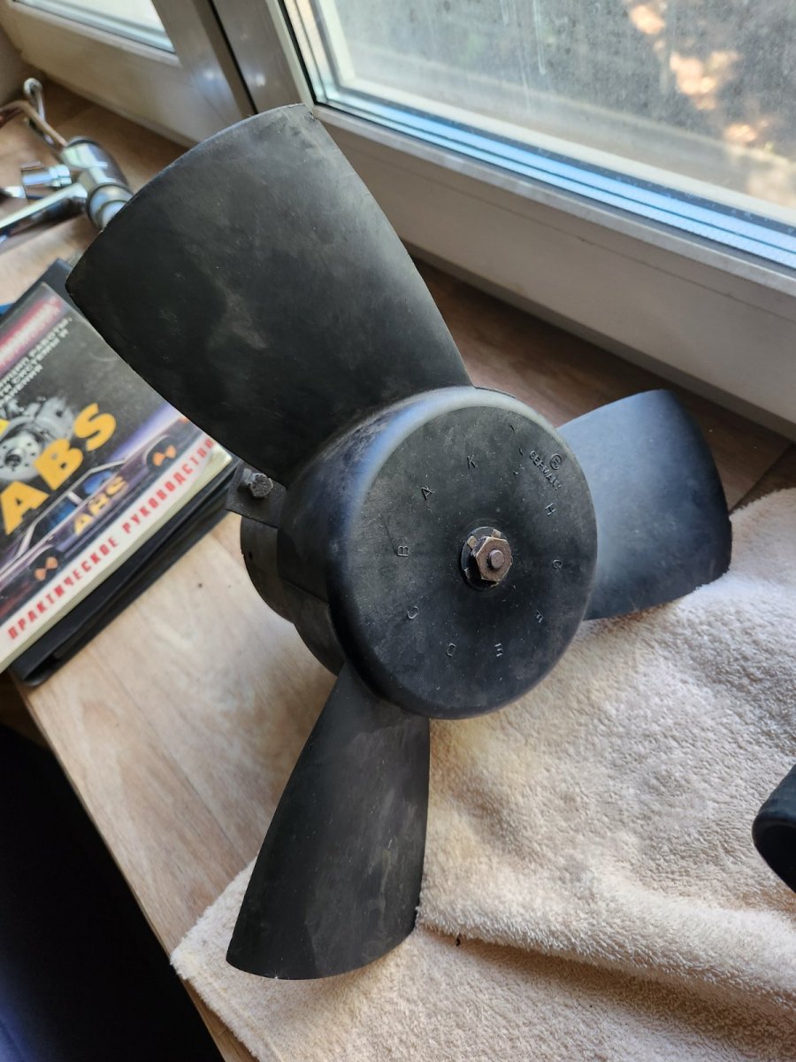

Парни, что-то стопорнулся на простой проблеме.
Есть вот такой вентиль охлаждения ож, как открутить с него гайку в домашних условиях? Шайбу  расконтрил, но гайка не поддается. И не зафиксировать вентилятор никак, лопасти пластиковые повредятся.
Плюсовая шпилька на вентиле в процессе извлечения из автомобиля стала прокручиваться. Пришлось пилить ножовкой, но теперь шпильку под замену.

2 часа назад, ant2173 сказал:
Уверен,что знаешь,но на всякий гайка раскручивается по часовой. Ну и в принципе можно развальцовывать заднею крышку и там ужу чем то фиксировать ротор для более силового нажима.
ЗЫ Не забудь,что весь твой затрах нужен,что бы добраться до переднего подшипника,всё остальное без снятия крыльчатки возможно.
Edited by padla bear (see edit history)
Купить в дом самый дешманский китайский аккумуляторный гайковёрт типа зитрека, и открутит, и закрутит. Или в ближайшую шинку обратиться, но у них обычно нет головок меньше 17 и 19. Силового кручения нинада. И закручивать от руки тоже сомнительное занятие, гайка генератора затянутая до усёру на зажатом в тисках якоре откручивается через пару километров, а гайковёртом затягивается норм.
Ух, всем спасибо, особенно padla bear - я крутил как обычно, против часовой))) Он поддался и даже заработал после переборки. Конструкция, конечно, на века.
