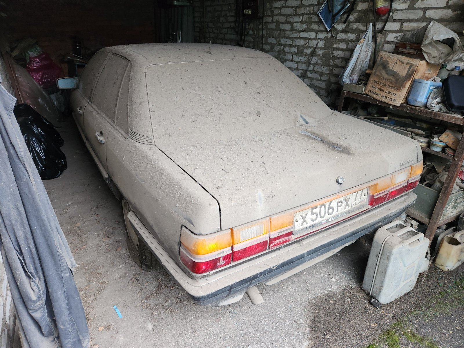

Прибыли на место. Когда стали открывать ворота, в глаза сразу бросился шильдик "Турбо" на багажнике. "Опа, а вещь-то непростая!" - смекнул я.
Пробравшись сквозь горы пыли и скарба, открываю водительскую дверь и падаю в салон. Офигеваю ещё больше. Велюр, климат-контроль, электропакет, и... автомат! Нифига себе!

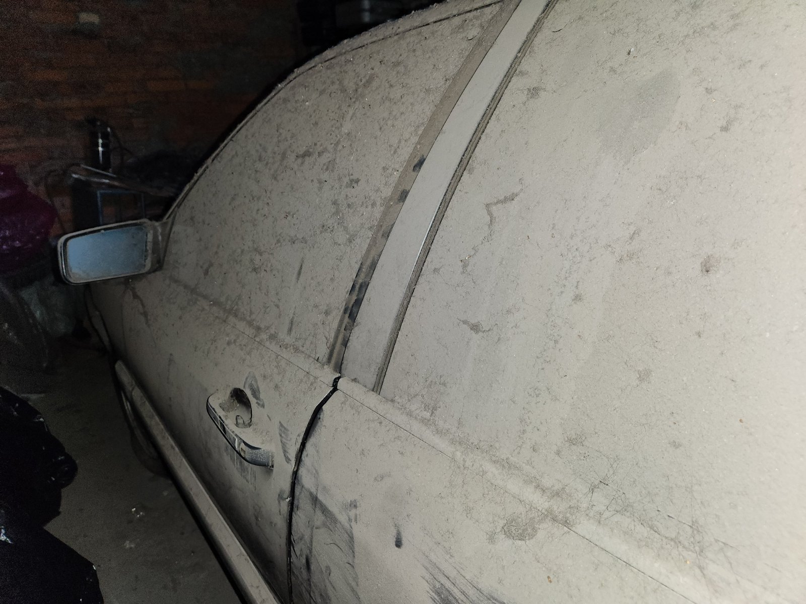

Итак, это не просто "сигара", а ауди 200 1984 года выпуска с мотором KG турбо и кучей ништяков в комплектации. Почти топчик на то время, разве что не кваттро. Машина папы этой девушки, который, увы, скончался в 2022 году.
Папа девушки был профессором Бауманки, уважаемым человеком. Он купил эту машину в 1997 году, а пригнана она была годом ранее. Фактически у машины один хозяин за все время ее нахождения в РФ. Все документы, включая свидетельство о наследстве, на руках. Машина стоит с 2013 года в гараже.
Решил я снова нырнуть в омут с головой и купил этот реалитет, а еще мне на некоторое время сдали гараж, в котором она стоит. Задача - понять, насколько она живая, запустить ее, поставить на учет и покататься. Всегда было интересно поездить на ауди тех лет.

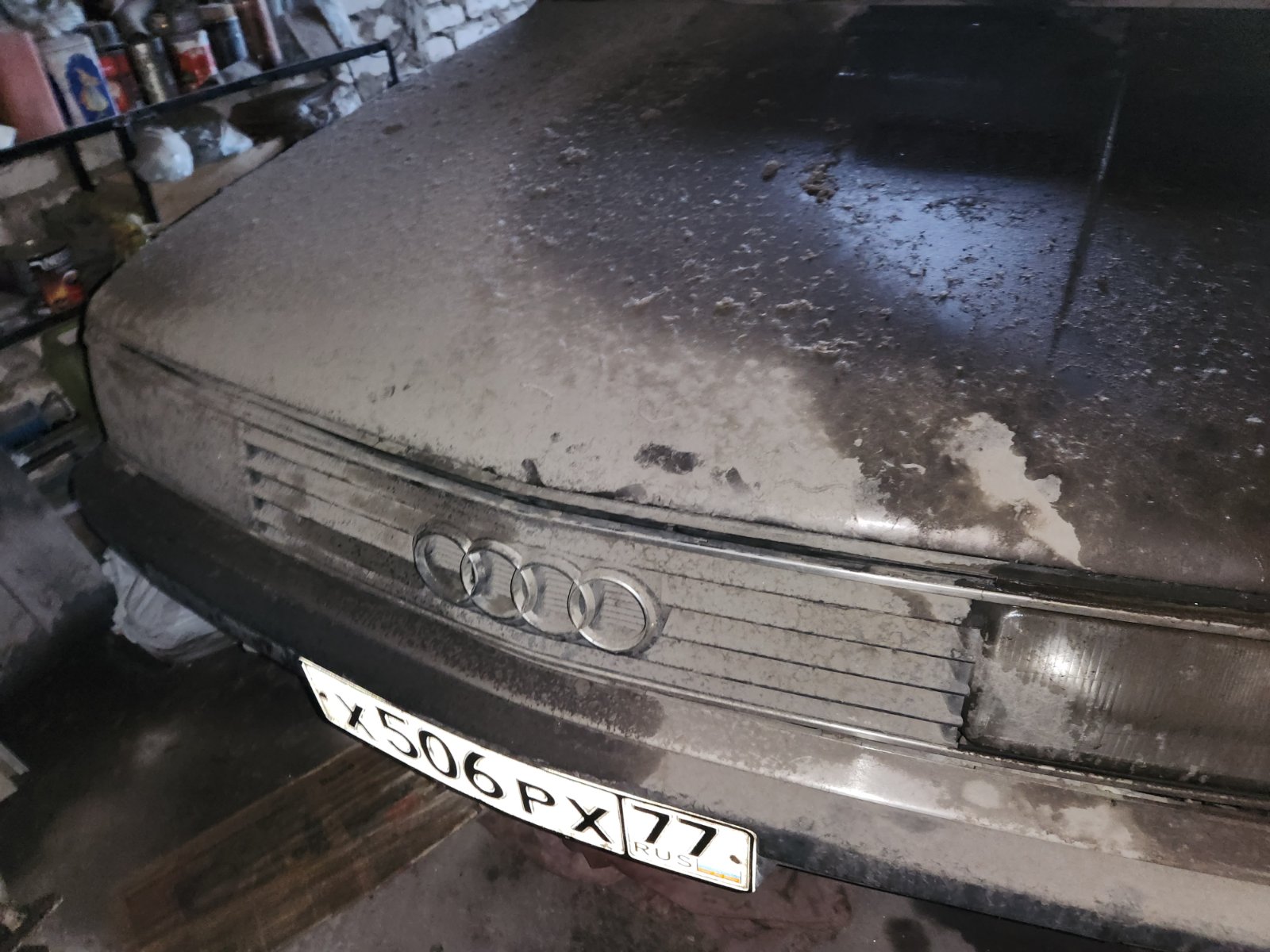

Фото:

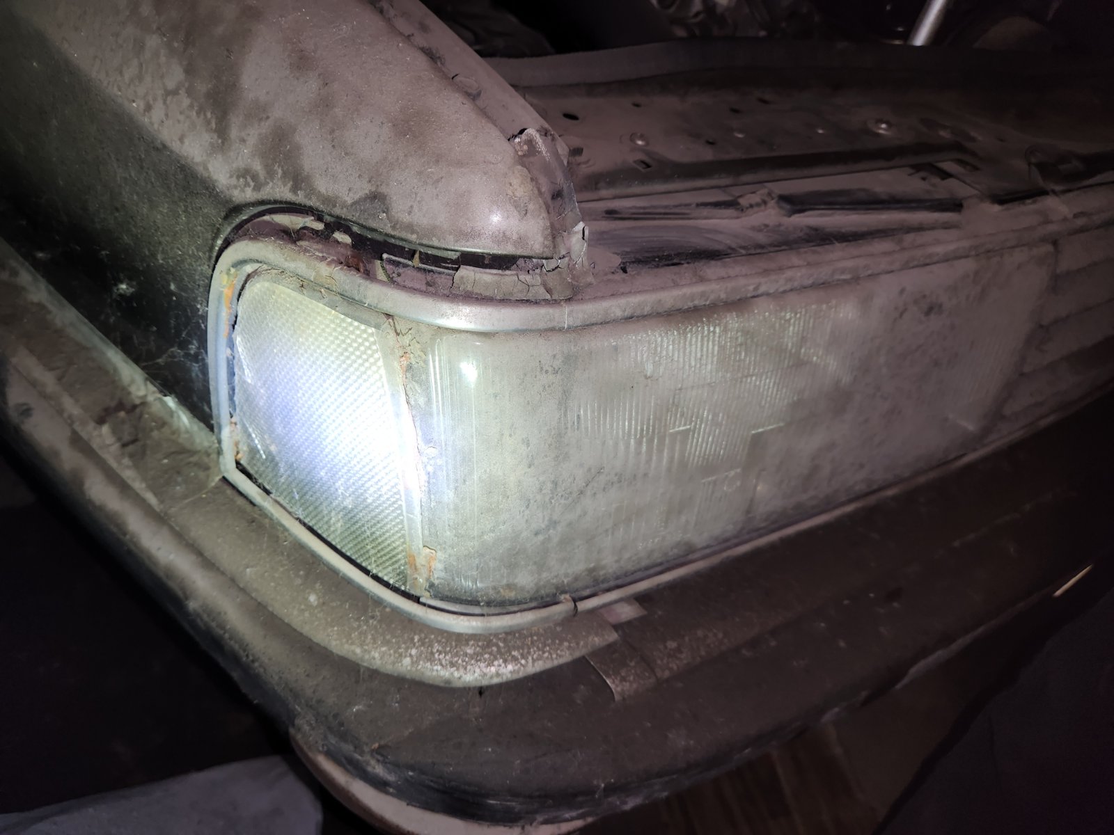

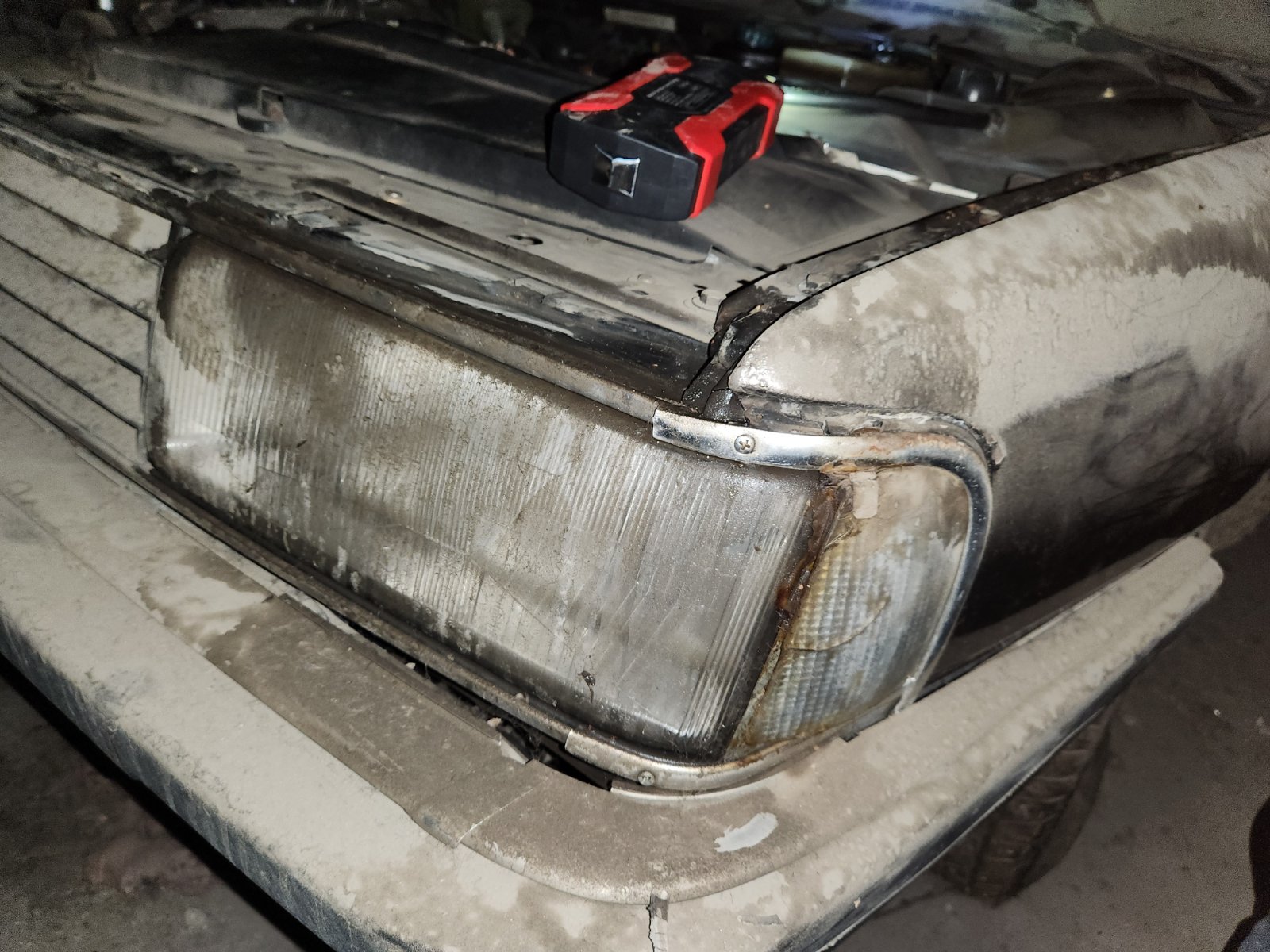

К сожалению, машина слегка получала по морде, поэтому морда слегка кривая и местами на саморезах:

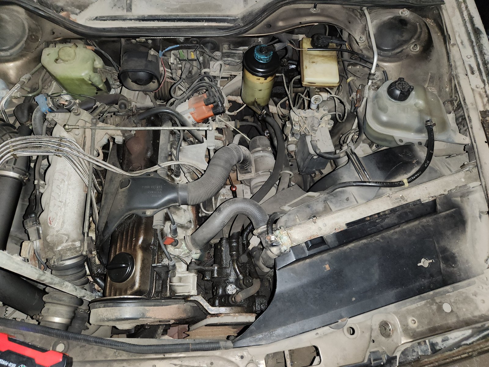

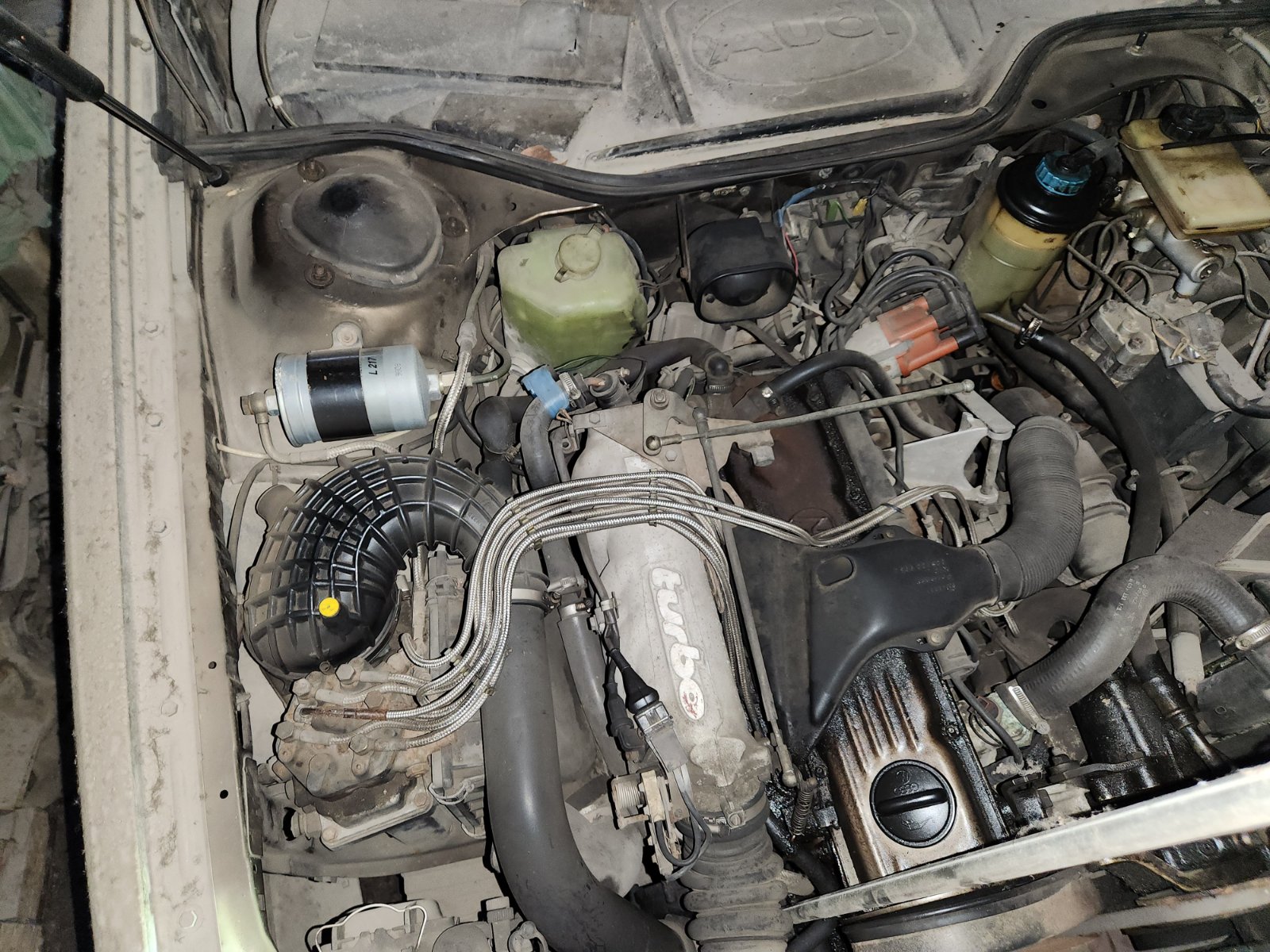

Под капотом - его величество K-Jetronic:

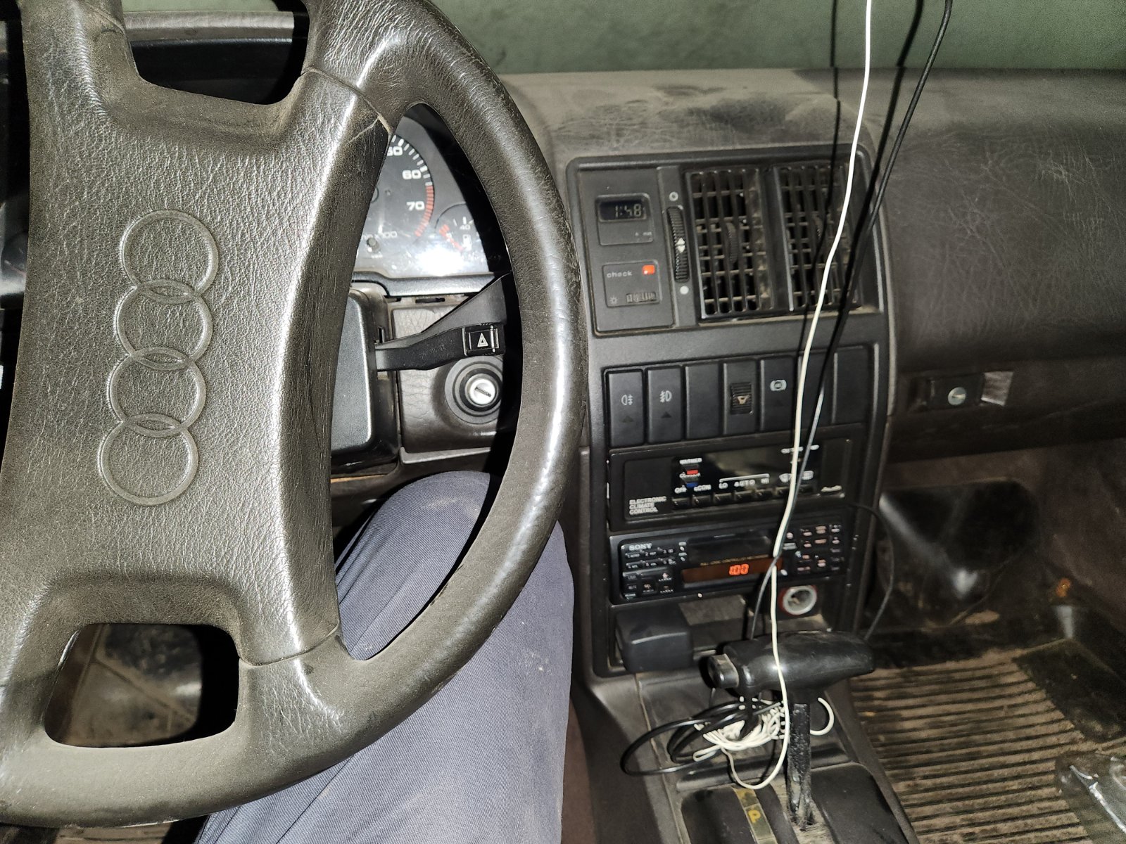

Аккум у данной машины под задней сидухой. Для эксперимента подключил к клеммам бустер.

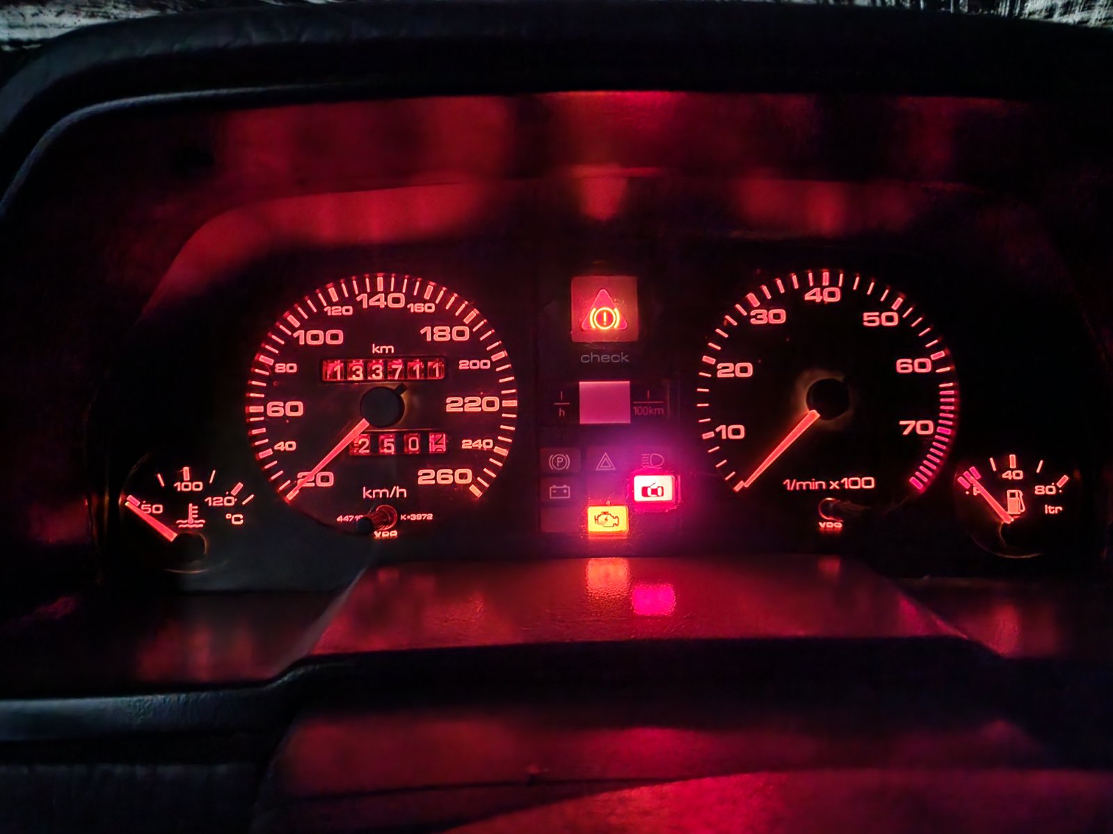

Приборка ожила. На одометре 133 тыщи, но это явно звиздеж:

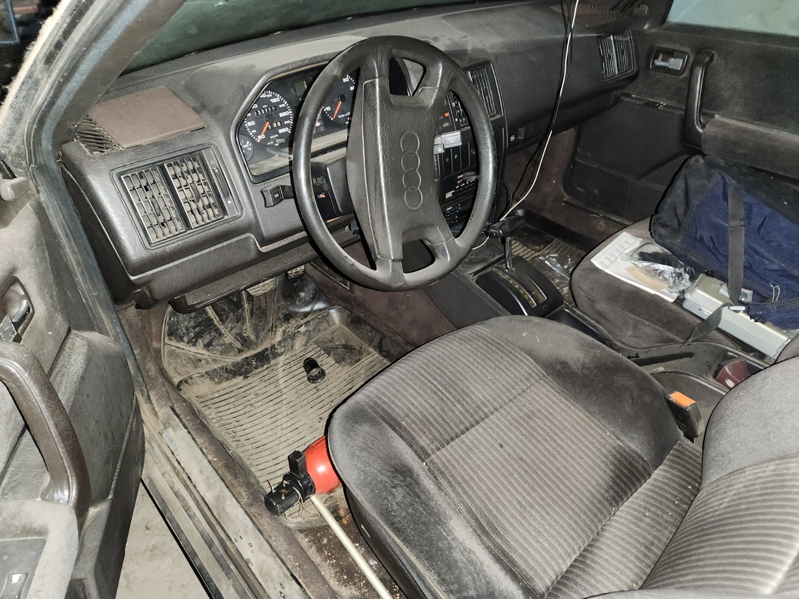

По салону работает почти все - 3 эсп из четырех, зажигание, вентилятор печки, музыка, даже нештатная сигналка Prestige.
Запускать не пробовал, хотя жидкости на месте. Надо приехать с аккумом и инструментом, залезть в цилиндры эндоскопом, долить жидкости, и вперед...

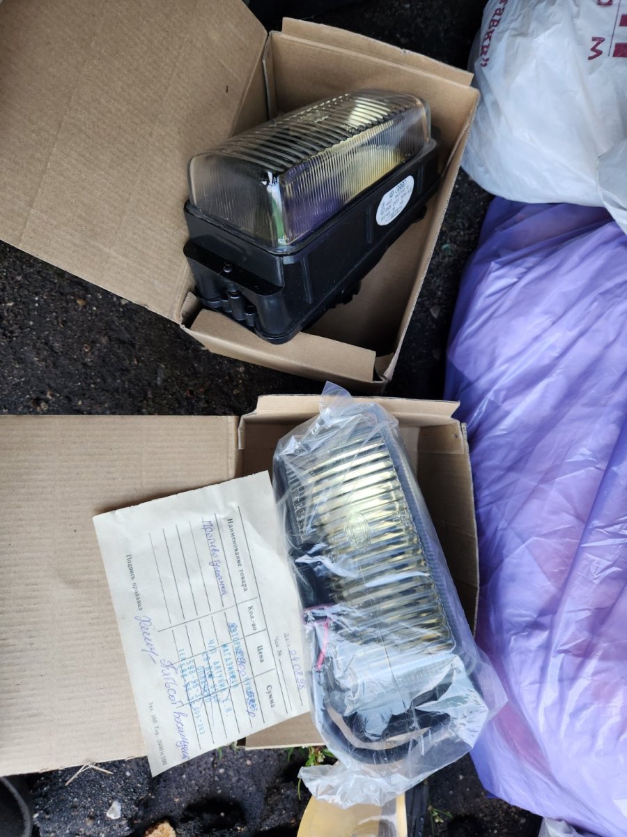

Также в багажнике нашлись ништяки. С чеком 1998 года:

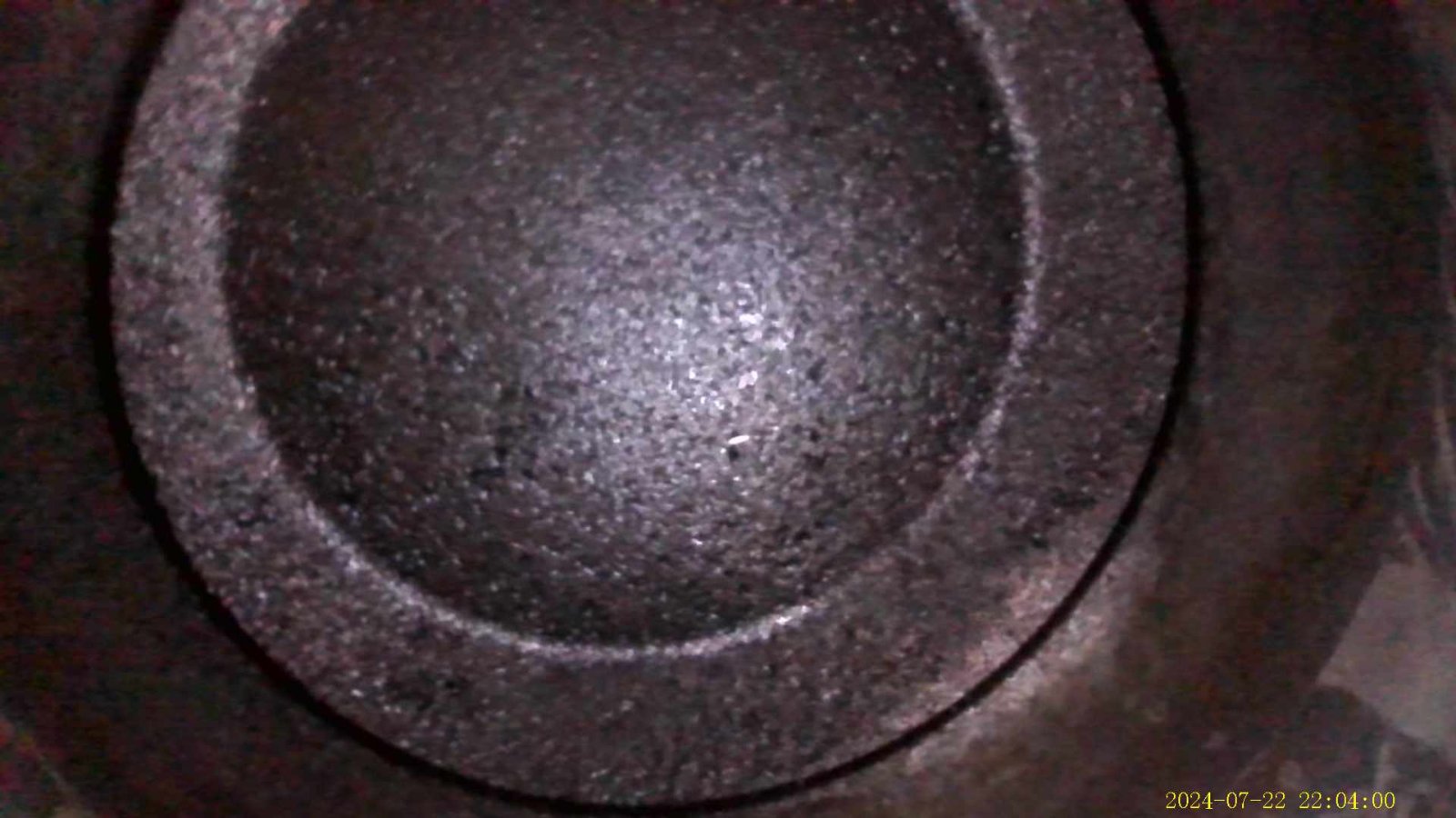

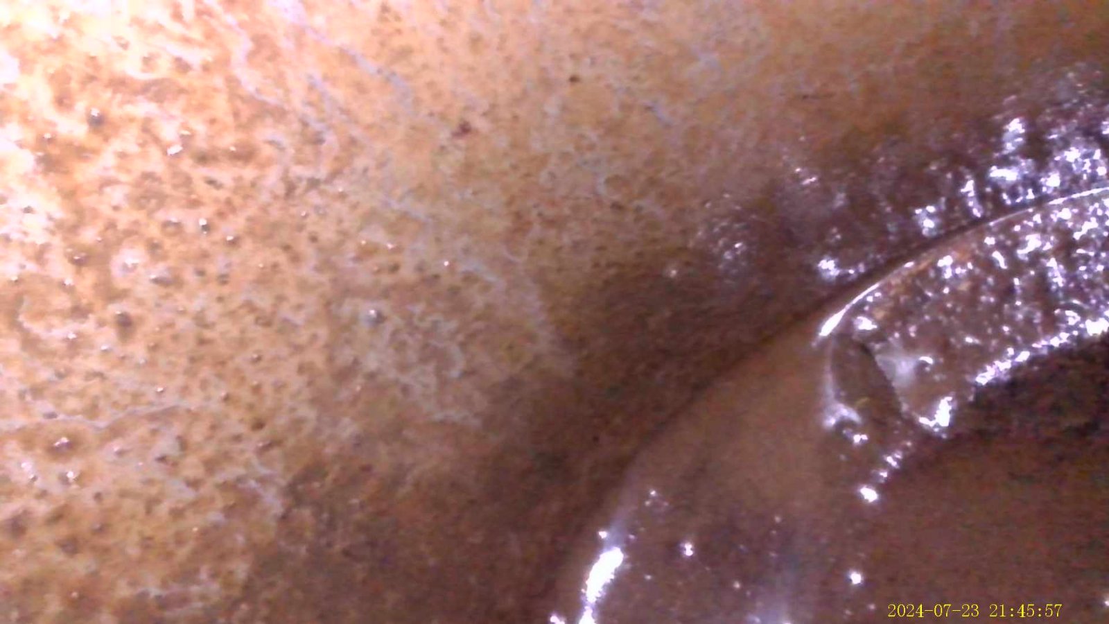

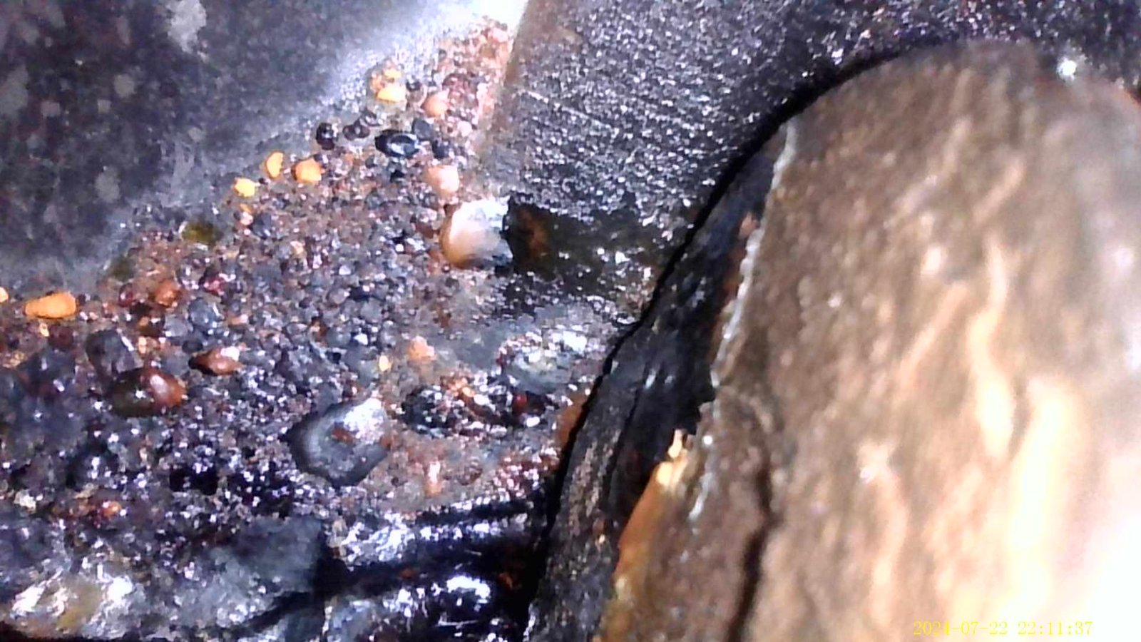

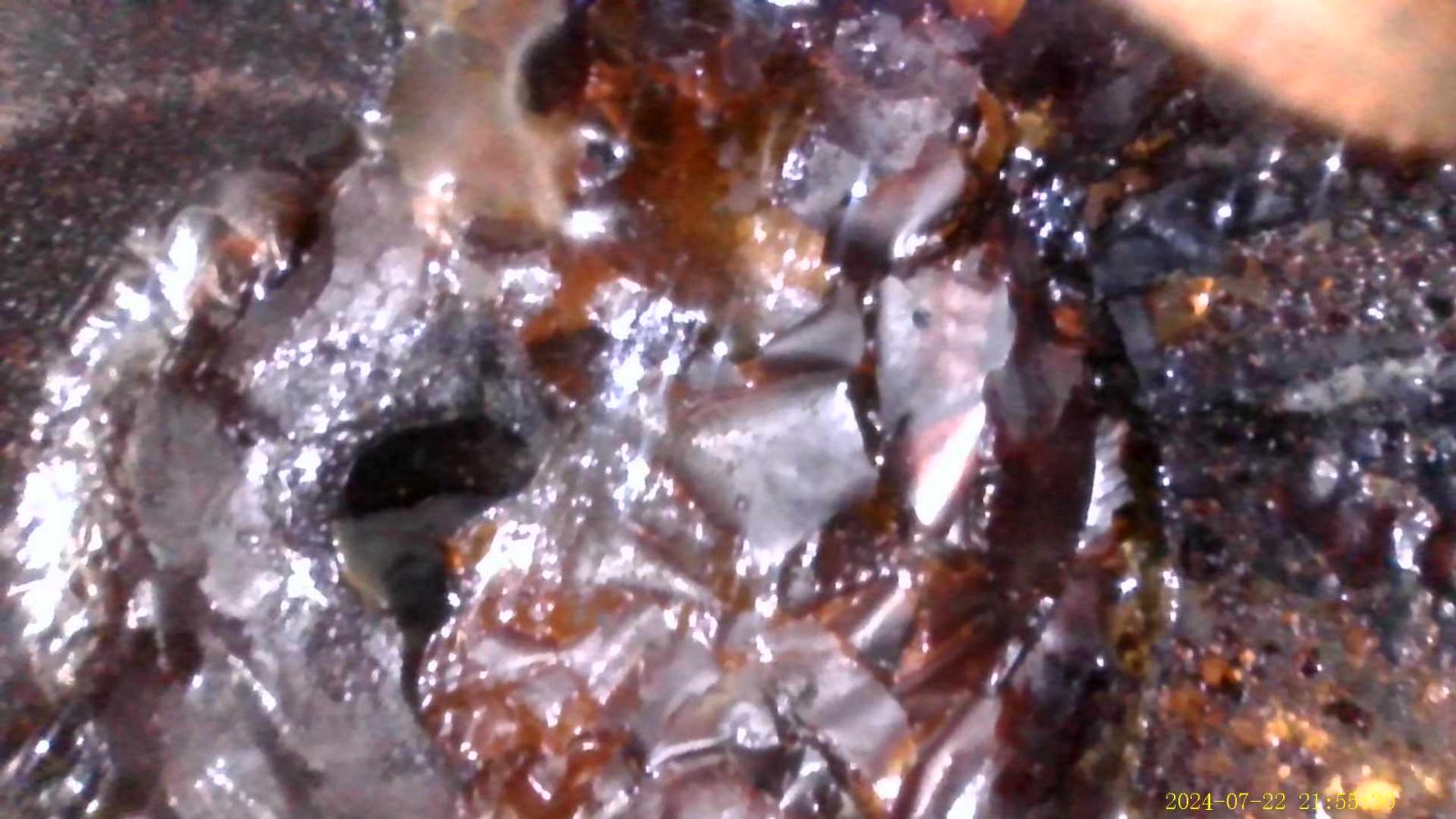

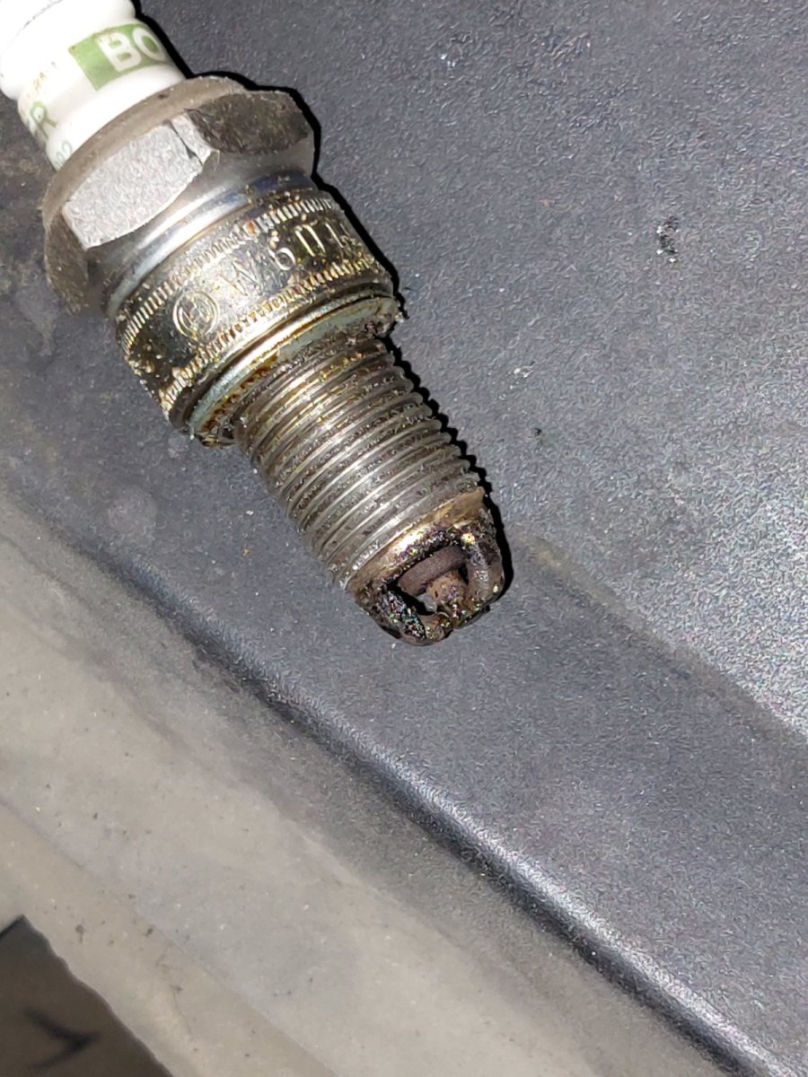

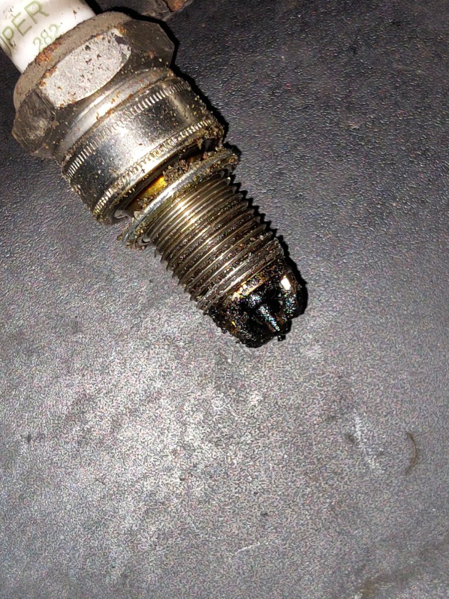

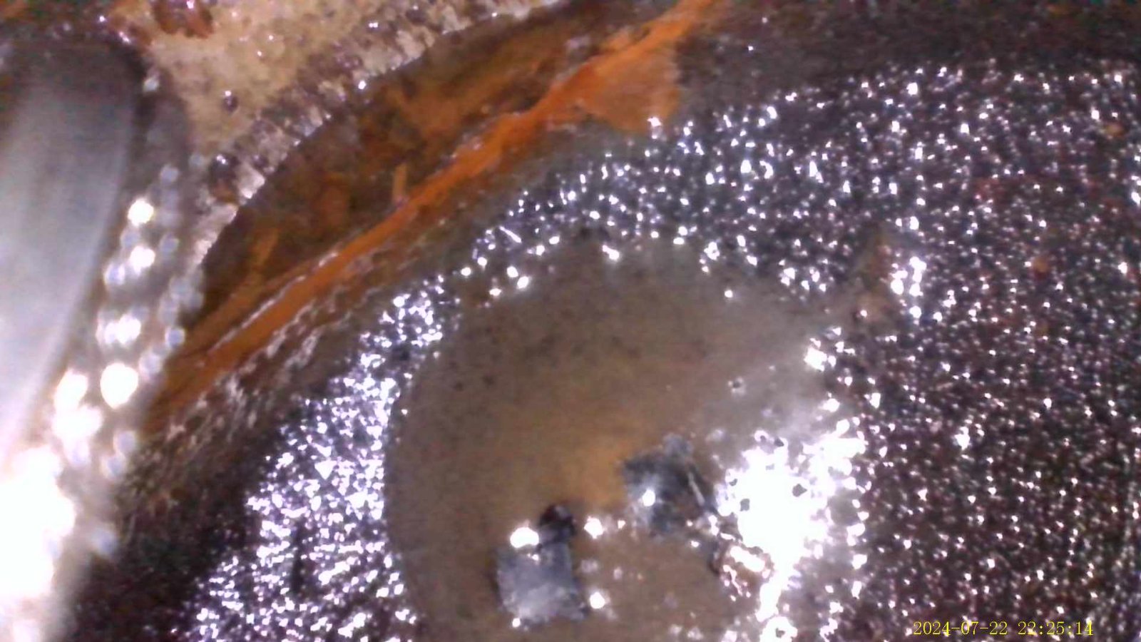

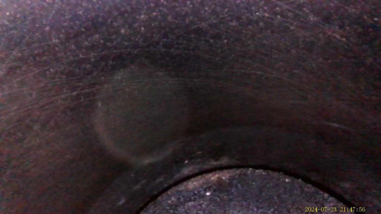

Сегодня залез внутрь эндоскопом. Хватило на три цилиндра, в двух из которых обраружил неопознанные формы жизни.
Состояние свечей двух цилиндров:

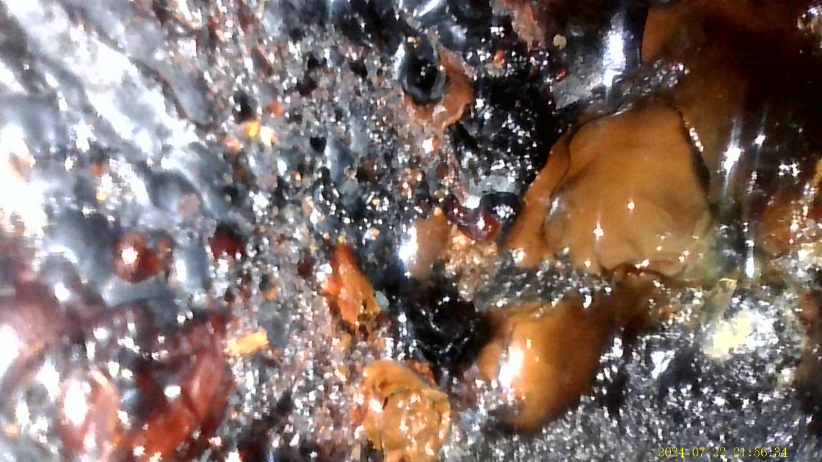

В первом цилидре обнаружено нечто:
Вообще не понял, что это. Залез внутрь длинной отверткой, поковырял - какая-то маслянистая жижа со сгустками.

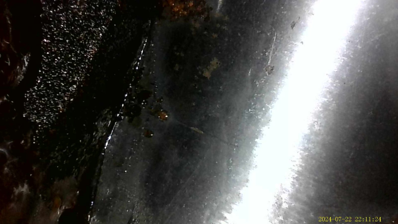

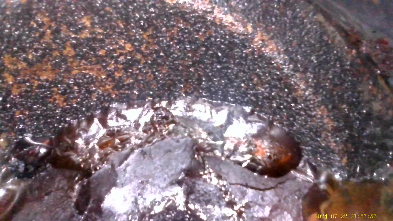

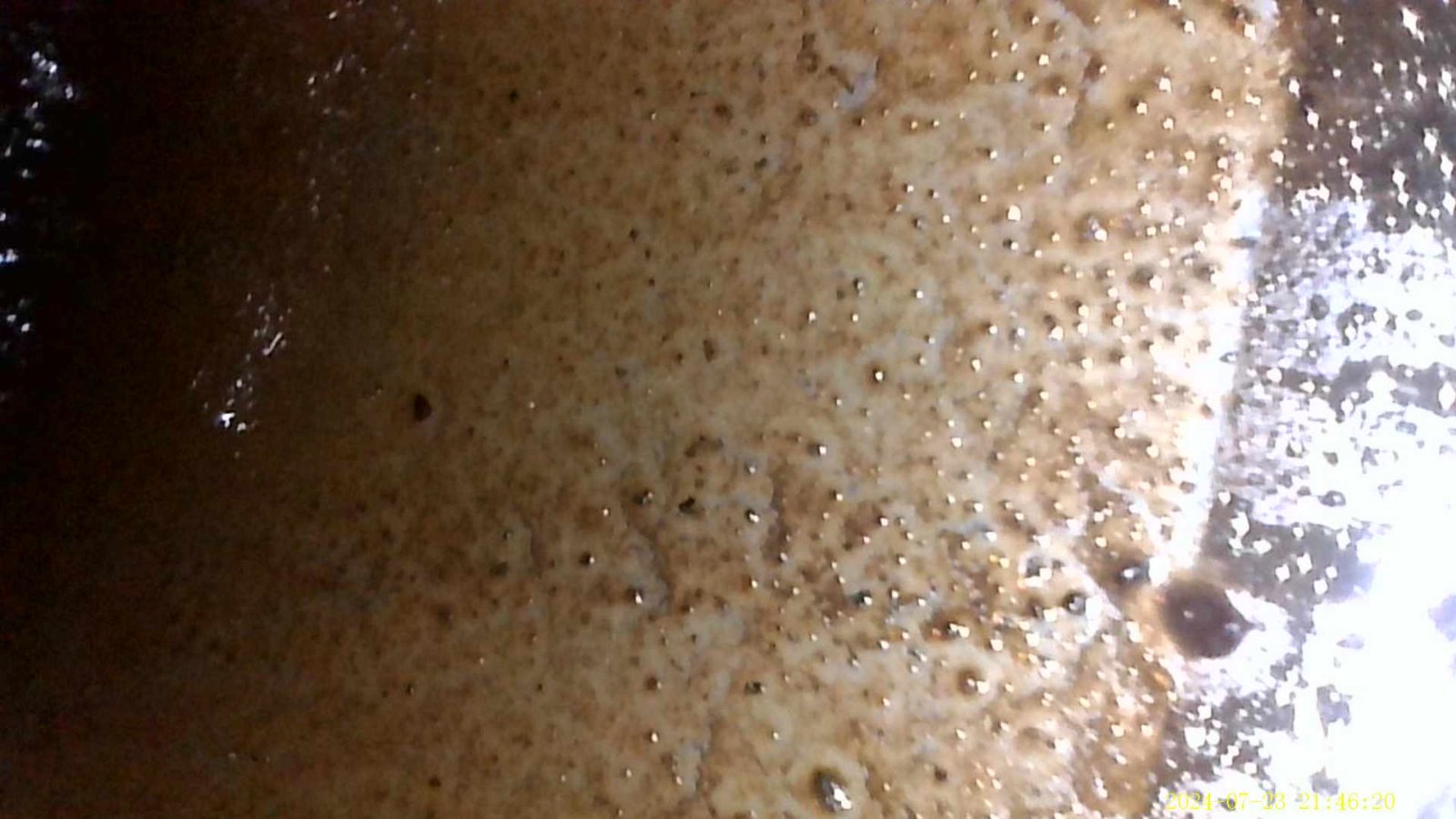

второй цилиндр:

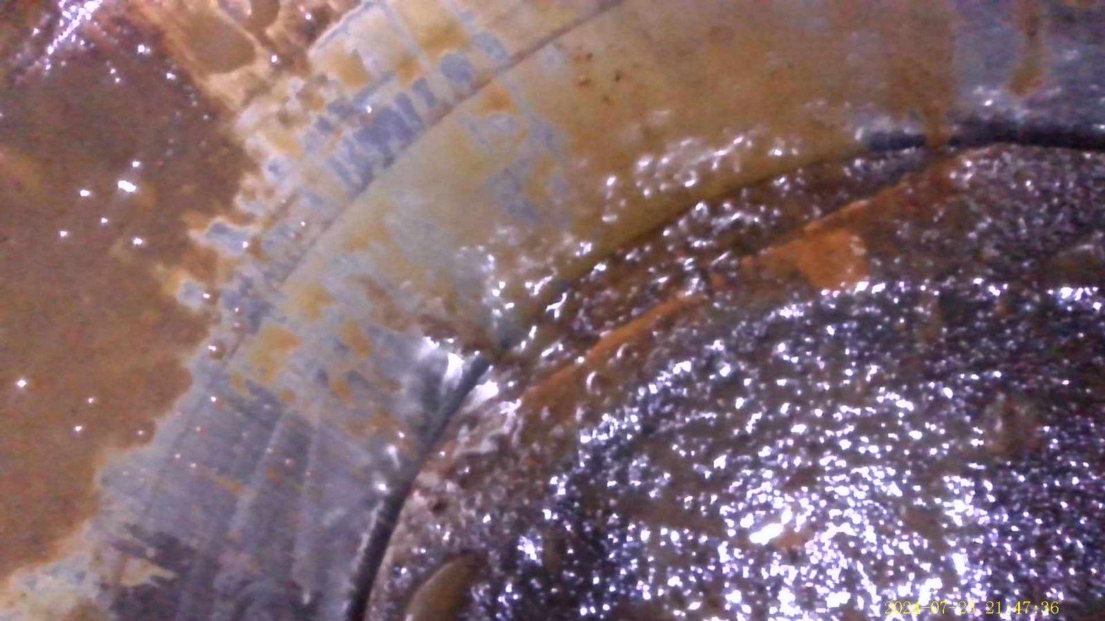

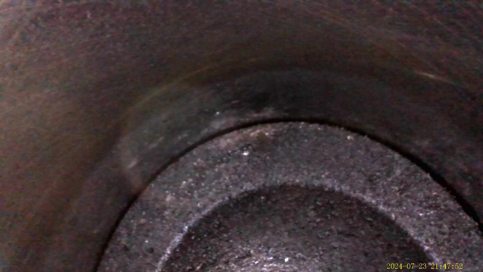

Третий цилиндр:
Пока не оттёр пыль с кузова ещё есть шанс слить этот труп следующему под соусом капсулы времени :crazy:
Хана движку. Жаль. Я бы слил. Возиться с таким - удел фанатов марки
Возможно это так законсервировали двиг. Среди старшего поколения раньше было можно залить в цилиндры чего нить для долгого простоя. Вопрос в том как теперь это вымыть...
Была такая в начале нулевых. Брал с слегка битой мордой. Восстановил , покатался, продал. 2.2 KG 180 л.с. седан. Кузов у нее от ауди 100 только морда и задние фонари другие. Ценятся универсалы. Штатная сигналка с брелком с телескопической антенкой.  Кожа рожа люк климат полный привод и все такое. Прикольная по тем временам. От температуры может лопаться выпускной коллектор и гнать антифриз в поршня. Кузов тройная оцинковка :7: не ржавеет вообще если не бился. У меня в вине вместо трех ZZZ стояли 222. Мусора долго ржали когда перерегистрировали и исправляли тех паспорт. Эхо 90 х. На самом деле ZZZ это свободные места в вине. Прикольная машинка. Но есть еще прикольнее ауди тех годов Audi V8. 3.6 и 4.2 L
Edited by rogi3111 (see edit history)
11 часов назад, RomaGTR4WD сказал:

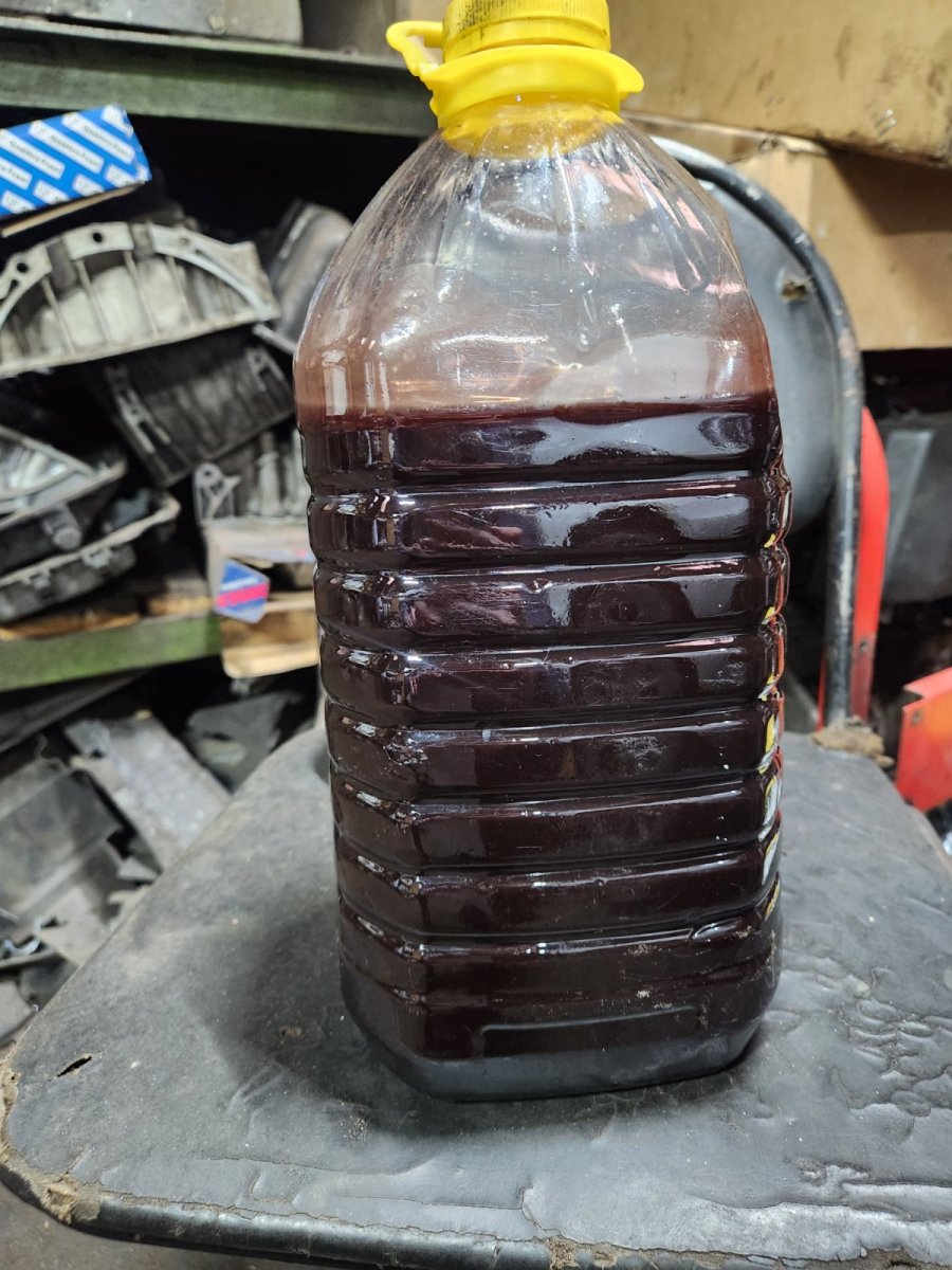

За 13 лет простоя под сгущёнкой на стенках лунный рельеф напополам с залёгшими кольцами, масло сочно накидывалось, может и с турбины, отмыть вопрос чисто механический, оно бы даже и поехало, прям на старых прокладках и красном герметике, как-то бы, но поехало, только остальное ж в таком же состоянии :crazy:

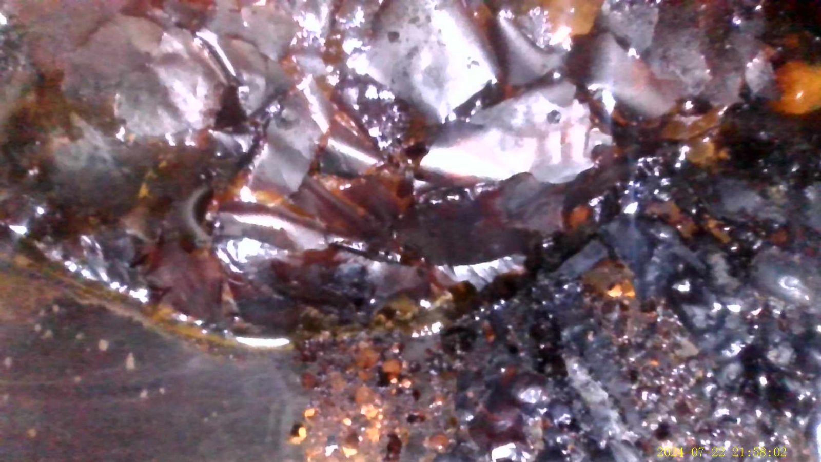

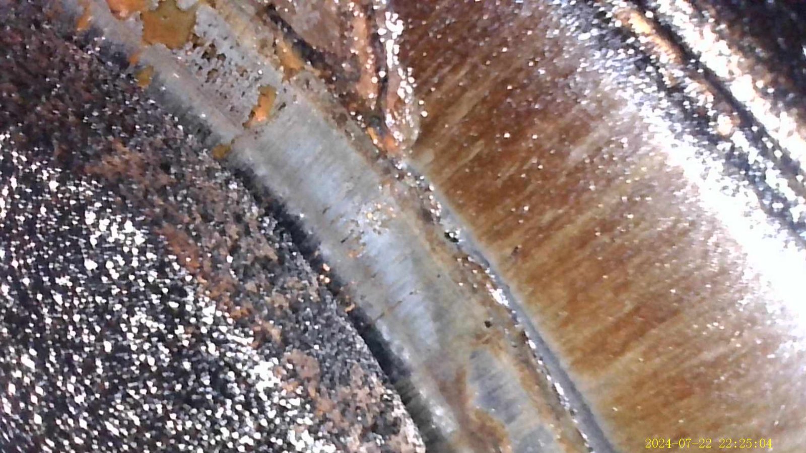

Вчера тоже был в легком шоке от открывшегося зрелища, однако сегодня продолжил эксгумацию.
Вынул свечи, вынул провод из трамблера, вынул предохранитель бензонасоса, накинул аккум и стал проводить "продувку цилиндров".
Двигатель стал бодро крутиться и выплевывать первые секунд 30 жижу:
А через несколько сеансов прокручивания уже все подкапотное было в этой сбитой сгущенке:
Внутри:

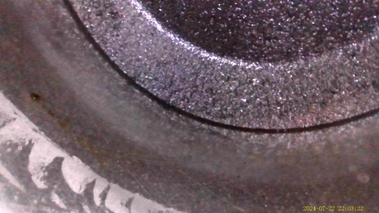

В общем, те цилиндры, которые стояли с открытыми клапанами, вот в этом гавне.
А закрытые цилиндры (последние кадры) вполне себе норм.
Через заливную горловину видно, что после прокруток распредвал и внутренности покрылись подобием масляной пленки.
Шоу маст гоу он, так что следующим шагом надо бы найти бензин, искру и пробовать запускать. Вопрос только в том, стоит ли предварительно как-то вымывать гавно из цилиндров, или же пофиг, само сгорит.

Думается мне, что в котлы надо сначала воздухом дунуть, прокрутка это мало. Потом пролить чем-нибудь типа промывки карба, покрутить, потом еще дунуть и посмотреть, а потом заводить.
Да и масло бы тоже, того, сменить, покрутить опять на холостую и посмотреть на его состоояние

Топливная система там очень надежная. Обычно при переливах 90%виноват датчик температуры или лямбда.  Ставить желательно только оригинал. В сильно запущённых случаях стираются резистивные дорожки на расходомере. Есть много разных решений вплоть до установки совкового января. Дед явно садист. Если это он глушил пусковую форсунку. В те года было модным просто кусок фольги под гайку топлипровода на форсунке.
Капот на машине оригинальный 200 соточный. Более красивый. От соточного отличается профилем. Книжки которые на фото. Там много инфы по ремонту.
Глянь на всякий случай состояние ремня ГРМ. Время всё-таки...

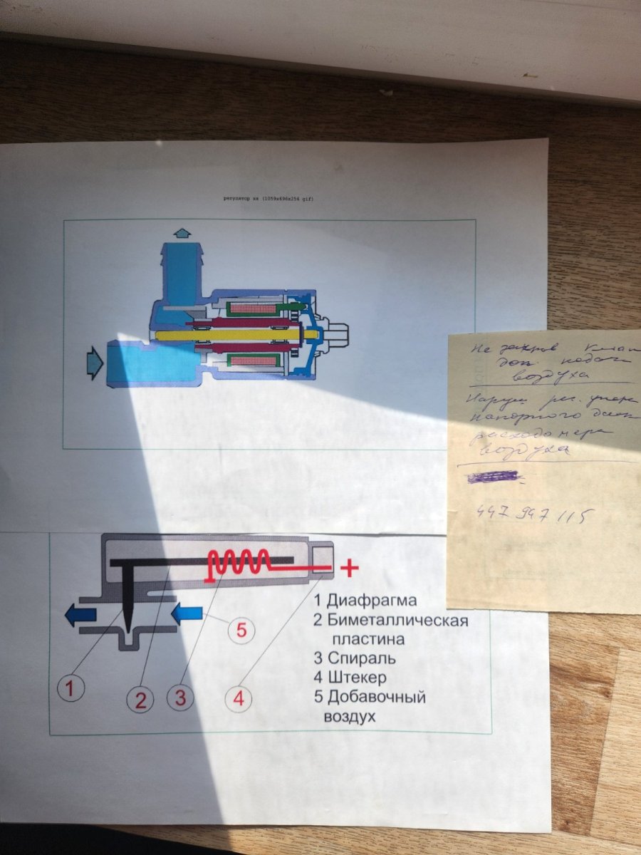

У KG нет потенциометра на расходомере, стираться там нечему. Зато есть регулятор управляющего давления (доп. обогащение смеси при прогреве, разгоне) - тоже прикольная хня)

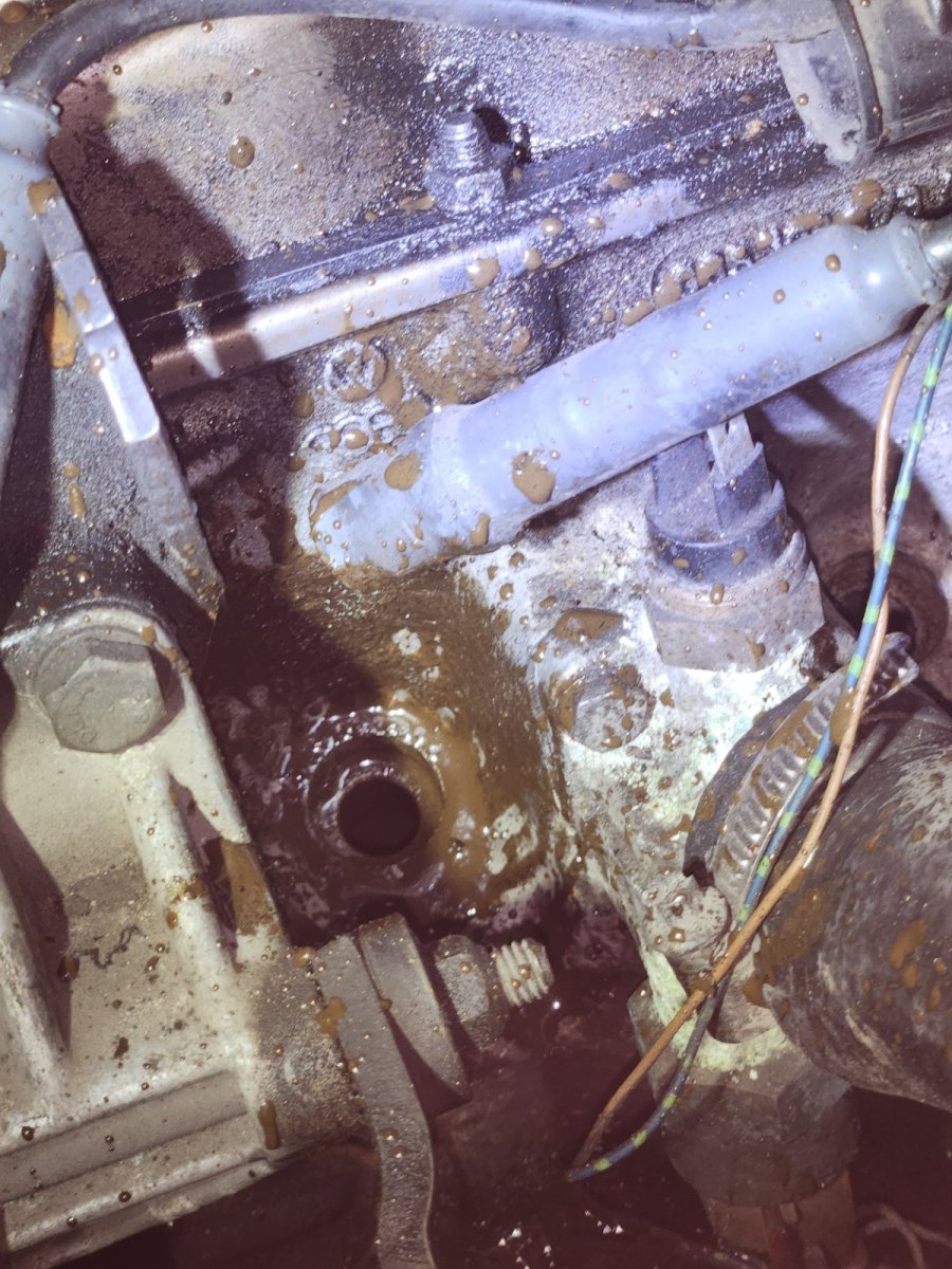

Продолжаю колупать образец немецкой инженерии. Мы остановились на том, что мотор запустился. Но была проблема - при прогазовке больше 3000 оборотов загоралась лампа давления масла, начинал пищать зуммер. Были определенные опасения и ожидания худшего сценария.
Но простой запрос в яндекс "масленка выше 3000 обмин" сразу привел на форумы ваговодов с похожими проблемами. Оказывается, у ауди аж 2 датчика давления масла - датчик низкого давления (замыкается после 0,3 бар и опрашивается бортовым компьютером при запуске) и датчик высокого давления (размыкается после 1,8 бар и опрашивается компом как раз после 3000 обмин). Появилась надежда, что это лишь датчик.

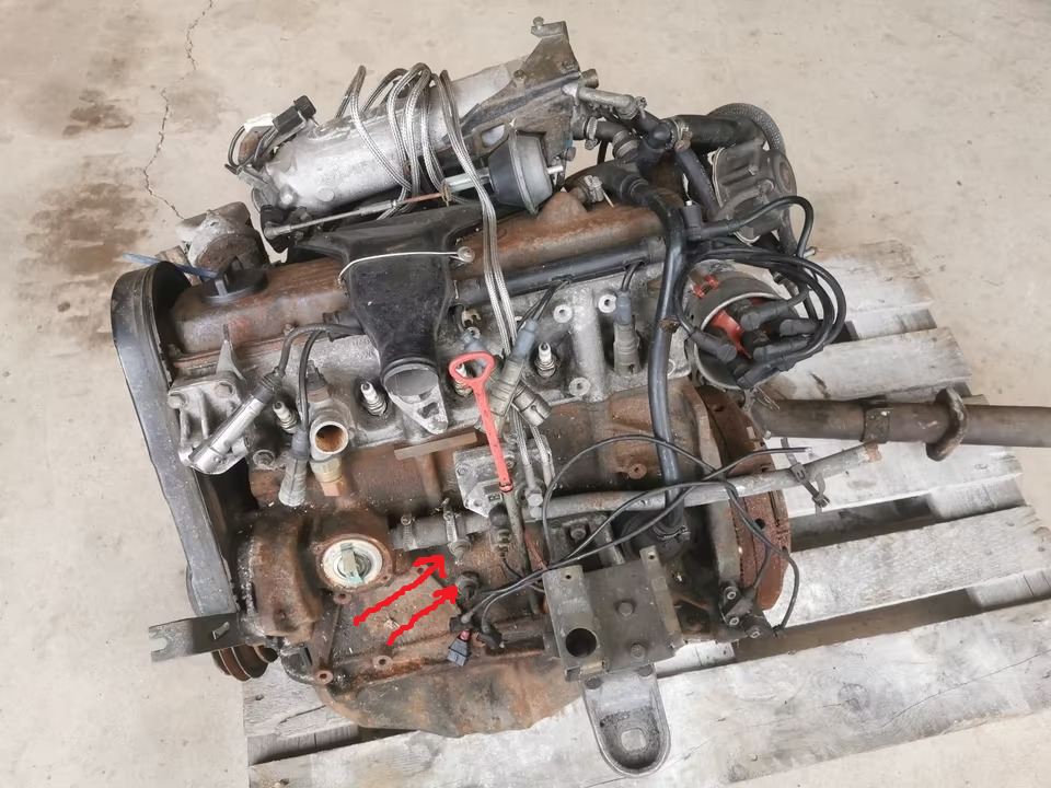

А дальше начались мучения. Да, с аудюхой досталось штук 5 умных книг на русском языке, но ни в одной из них нет описания датчиков давления масла и мест, где они находятся! Даже в схемах проводки они отсутствуют.
Пришлось гуглить немецкие разборки ауди и увеличивать фото снятого двигла, где я и увидел их:
Нам нужен верхний датчик.
Чтобы вы понимали всю степень боли, вернитесь к первому посту, где фото моторного отсека. Короче, над искомым датчиком у нас трубка с антифризом, рядом с датчиком - корпус термостата и ещё один патрубок, также рядом железная трубка гидроусилителя, которую не подвинуть, а сверху...

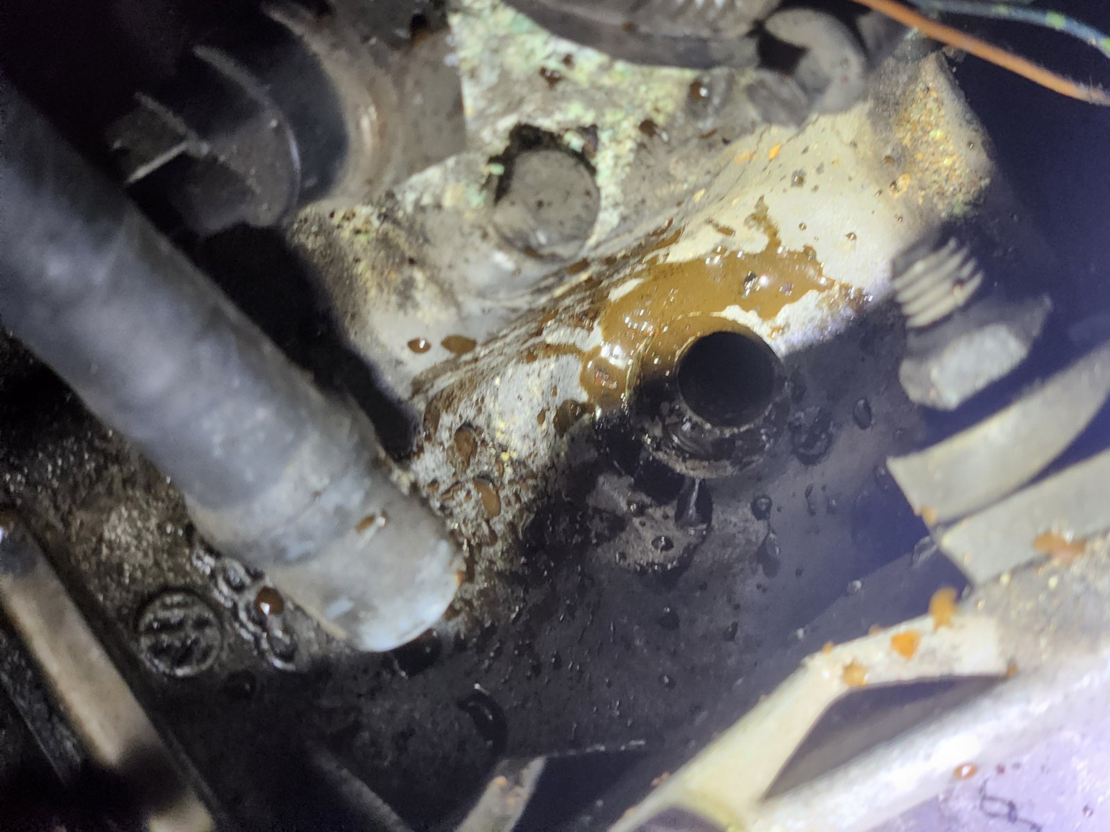

Тут я вообще офигел! Видите небольшой пластиковый коллектор над свечами на фото снятого двигла? Короче, это система вентиляции форсунок и топливных трубок, чтобы предотвратить образование паровых пробок в топливной системе в жару (!!!). И у этой системы есть отдельный коллектор, система патрубков, датчики, электрический моторчик, чтобы нагнетать холодный воздух и обдувать форсунки. Ну просто п...
Пришлось всё это демонтировать, и раком-боком, с использованием удлинителей и карданчиков, подбираться к датчику давления. Опустим то, что датчик закручивается головкой на 24, короткая головка не подходит, нужна удлиненная. Которая нашлась в продаже аж в Одинцово.
Были попытки вкрутить механический манометр, чтобы померить давляк, но там настолько тесно, что вместо показания манометра я получил струю масла прям в подкапотное. Плюнул и вкрутил новый датчик, предварительно купленный на экзисте.
Запуск, прогрев, прогазовки. Проблема ушла. Фууух! Лампочка давления больше не загорается. Можно копать дальше.

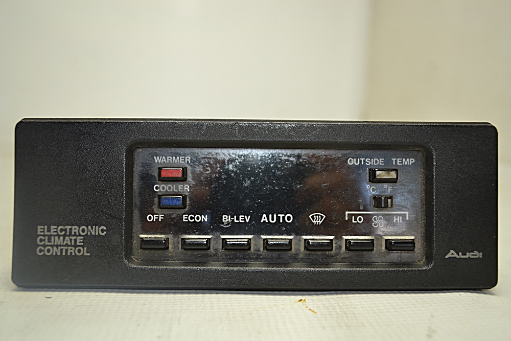

Климат-контроль. Тут компрессор кондея Harrison A-6. Такой же ставился на кадиллаки и прочие GM до 1979 года. Вот прям болт он. У моего экземпляра ремень снят, а шкив прокручивается с трудом. Короче, "Только заправить".
Управление климат-контролем. Привет GM 80-х.
Ауди:
Купить audi 100 200 usa панель вентиляции 443820043f 16123319 в УКРАИНЕ,  Киеве
Кадиллак флитвуд 80-х:
1985 Cadillac Fleetwood Brougham for sale #294478 | Motorious
Думал, это дань моде, но нет. Вся система аналогична - за торпедой программатор с соленоидами, управляющими вакуумом и заслонками, блок управления скоростью вентилятора - всё в наличии. Система, хоть и со своими запчастями, но полностью аналогична ЖиЭм.
Даже дверца холод-тепло с электронным приводом - привет ЖиЭм. На некоторых компонентах номера ЖиЭм.
Такой вот забавный факт.
