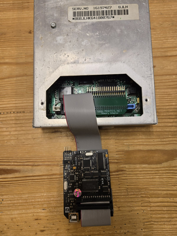

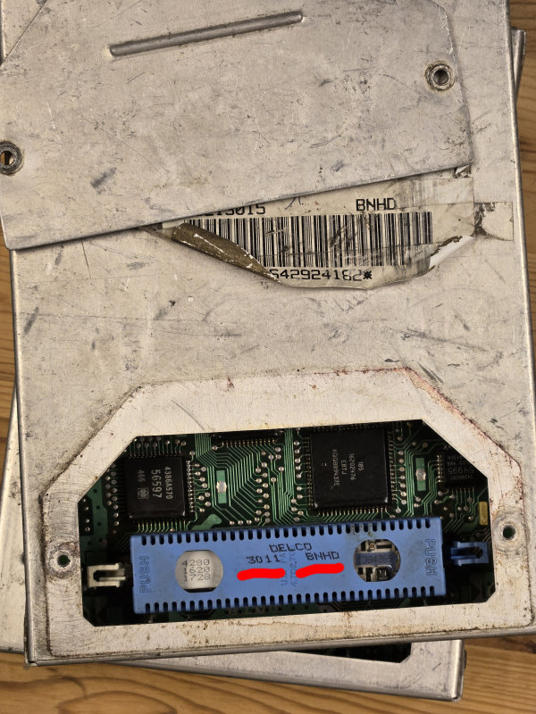

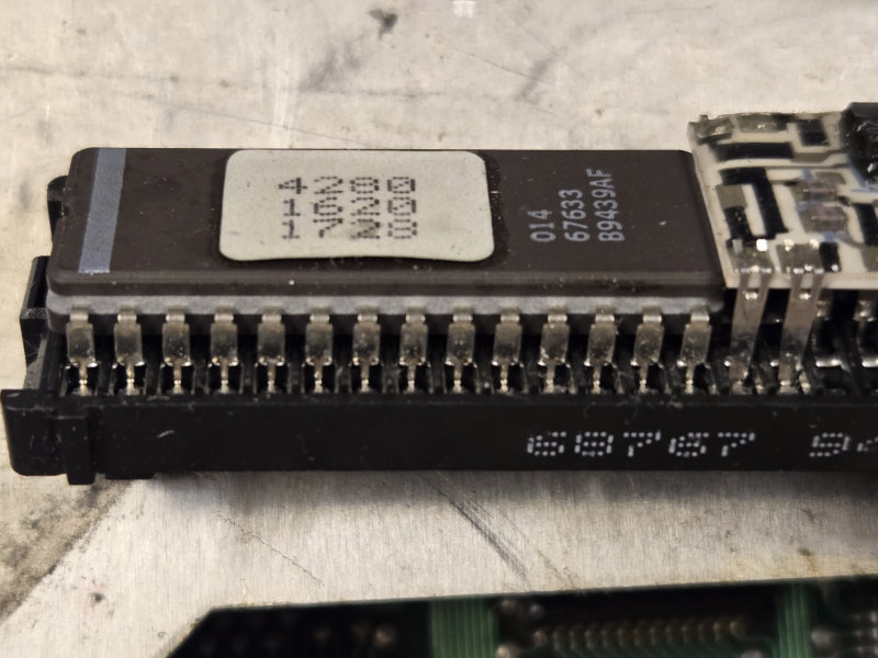

dmm Posted June 23, 2025 Posted June 23, 2025 16 часов назад, Vitaly_tsvet сказал: На старом номер только один, второго нет.. На старом поломатом открути два болтика посмотри что на мемкале Спойлер 2 часа назад, Vitaly_tsvet сказал: найти тех А Саша сегодня разве не сделал? Собственно любой ремонт телефонов всё это осилит. Суёшь им в окошко мемкал, новый чип, пересылаешь прошивку, ждёшь и радуешься. Единственное чтобы ноги аккуратно выпаяли и не перепутали гнд с вцц, ну и фильтр отгибать надо уверенно, но аккуратно, он мешает вытащить. Если вдруг родная прошивка уже есть по ссылке выше или там в соседних темах, старый чип можно даже не читать, а скачать и сразу записать в новый родную. И сразу лучше не впаивать, пусть зачистят припой так чтобы чип можно было вытаскивать и потестировать несколько прошивок. Спойлер Обойтись без пайки можно адаптером, но его заказывать и ждать, или у моатеса, или у китайцев Спойлер
