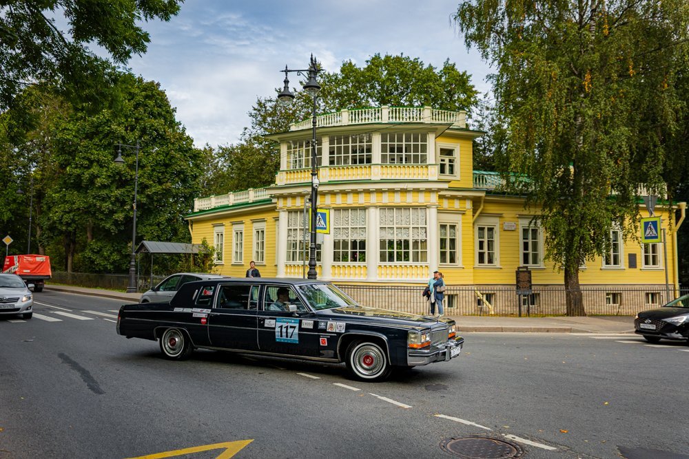

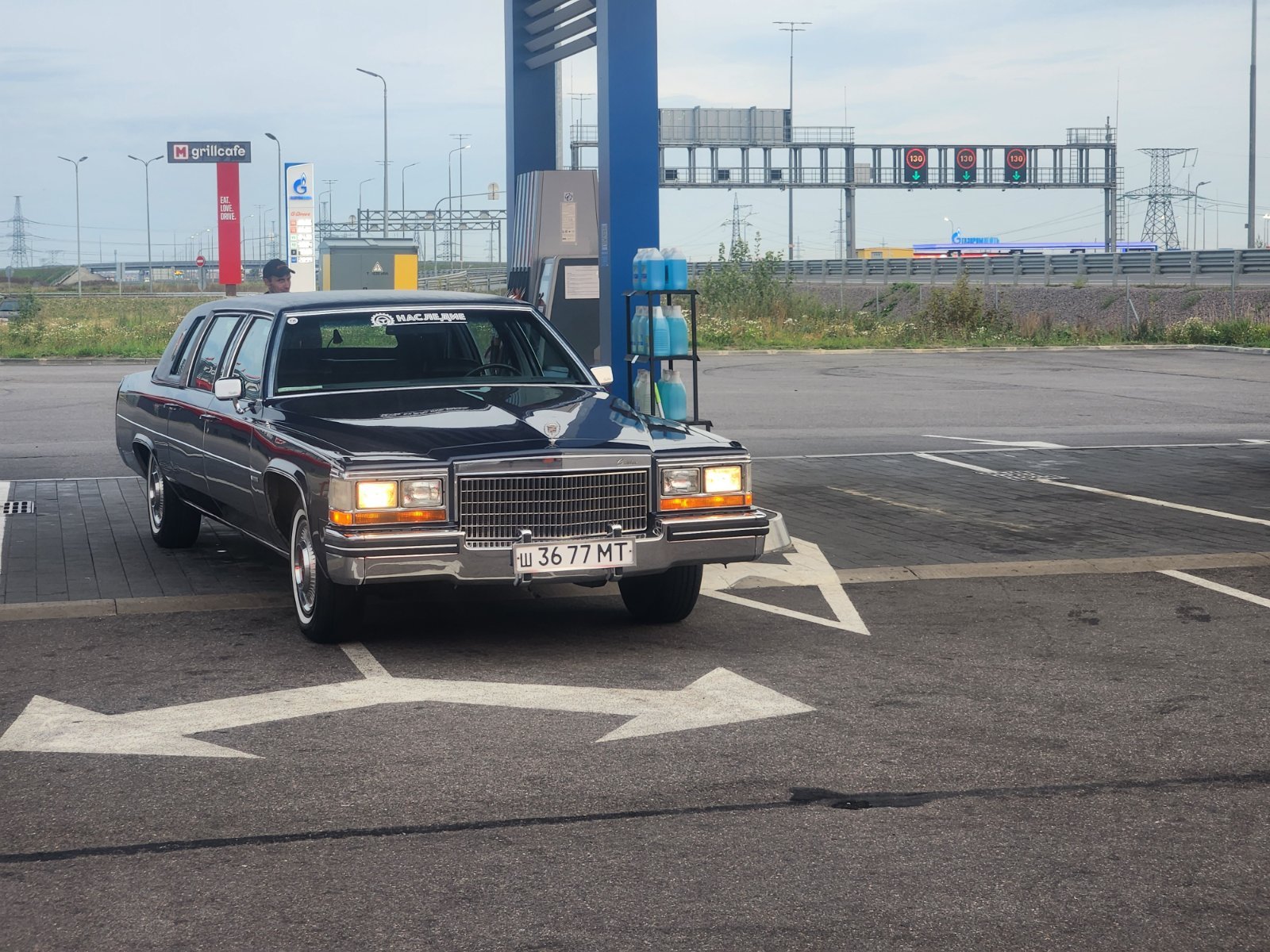

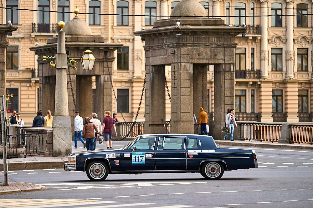

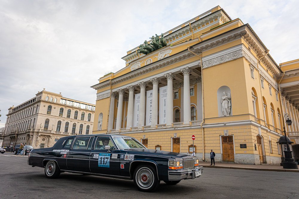

Спустя 7 лет владения и ремонта этого автомобиля решился всё же создать тему для обмена опыта с форумчанами и для того, чтобы найти ответы на насущные вопросы.
Автомобиль приобретался в 2017 году просто по приколу. Было нечего делать, в кармане завалялись лишние деньги. В момент весеннего обострения, в майские праздники, был совершен телефонный звонок другу. Небольшой торг, 350 тысяч рублей, и я еду из Можайска в Москву на этом красавце:
xgtIZGNZUPg.jpg?size=1328x747&quality=96
rhnLPL9A2S8.jpg?size=1328x747&quality=96
Покупка была совершена спонтанно и вслепую - оформили дкп, отдал деньги, сел и поехал.
Это редкий заводской стретч (официально выпущено около 6000 штук за 4 года), 1982 года выпуска. Под капотом 6-литровый 368 бигблок (последний из могикан) мощностью 140 л.с. и 3-х ступенчатая ТН400. Главная пара 3.08.
Официально автомобиль может возить 8 человек - трое спереди, трое сзади и двое на страпонтенах (откидные стульчики посередине салона).
Лимо не в максимальной комплектации - нет перегородки между водителем и задними пассажирами, нет воздуховодов и отдельного климата для задних пассажиров (что странно для такой длинной машины), нет управления радио из заднего отсека. Зато есть управление передним климатом для задних пассажиров - стоит боковой пульт с экранчиком, дублирующий водительский блок климата. Спереди - сплошной диван, что для флитвудов 80-х уже редкость.
Изначально автомобиль комплектовался электронным впрыском (DFI, предшественник TBI с аналогичным принципом действия) и системой отключения цилиндров 8-6-4. Однако в девяностые эта система вместе со всей электрикой была выкинута и поставлен карбюратор от ГАЗона. Впрочем, о технических нюансах - ниже.
