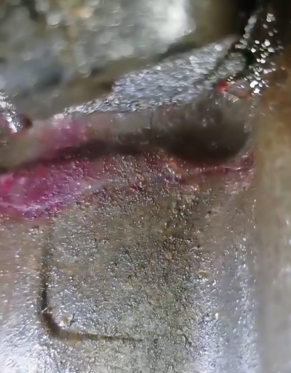

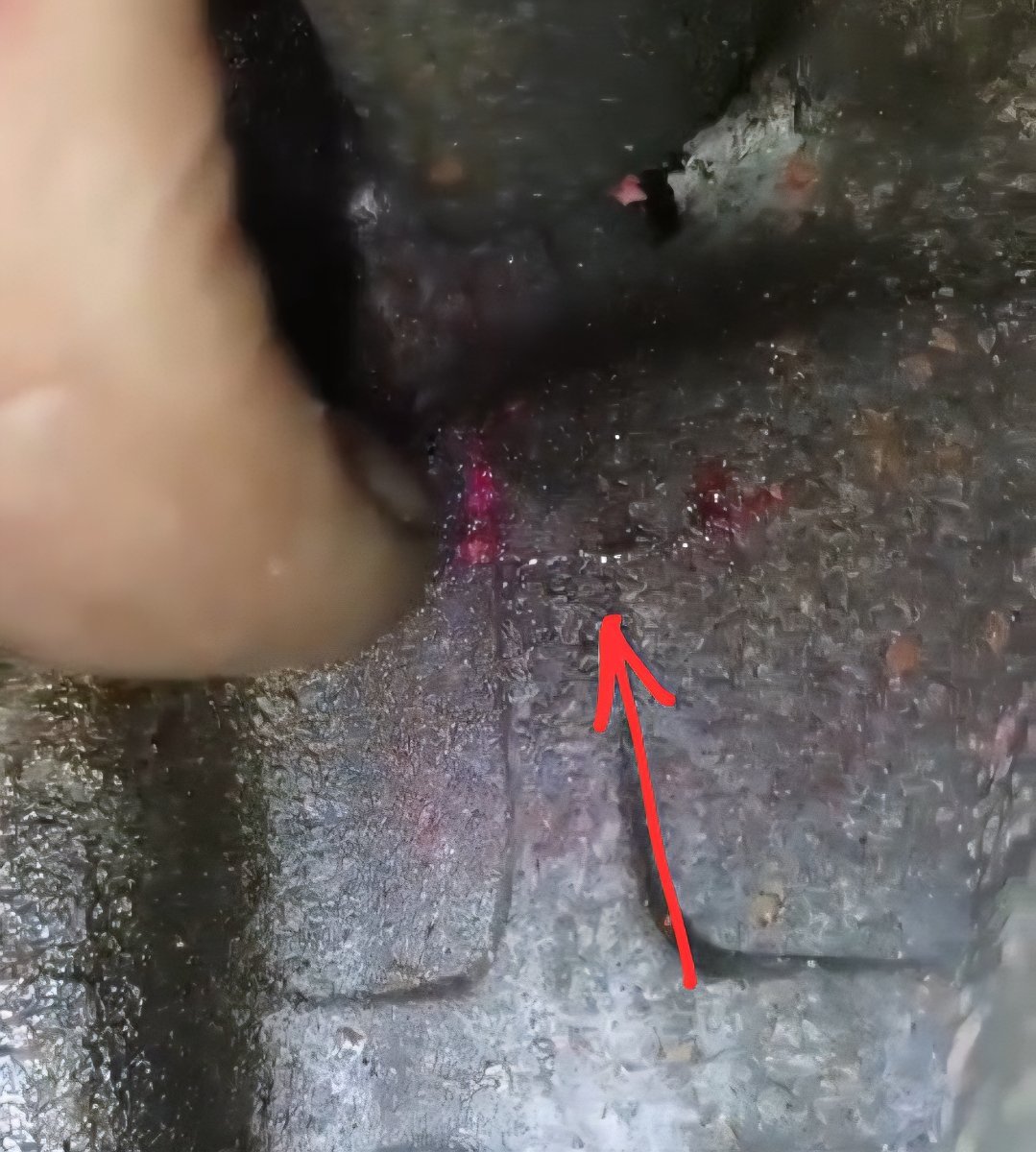

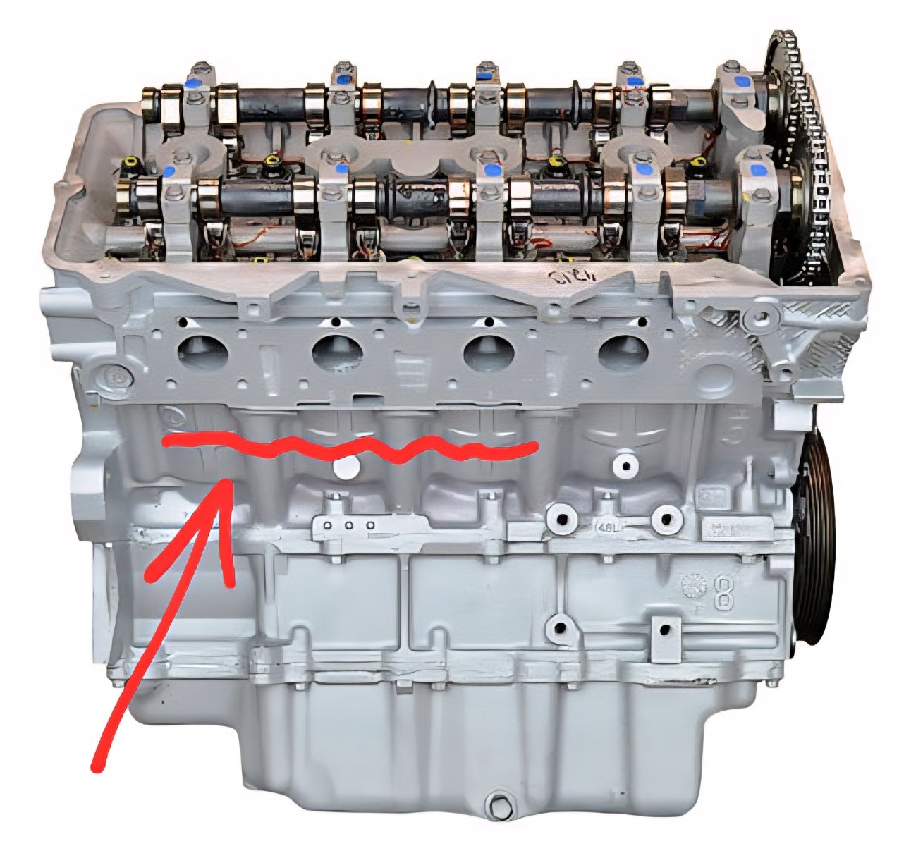

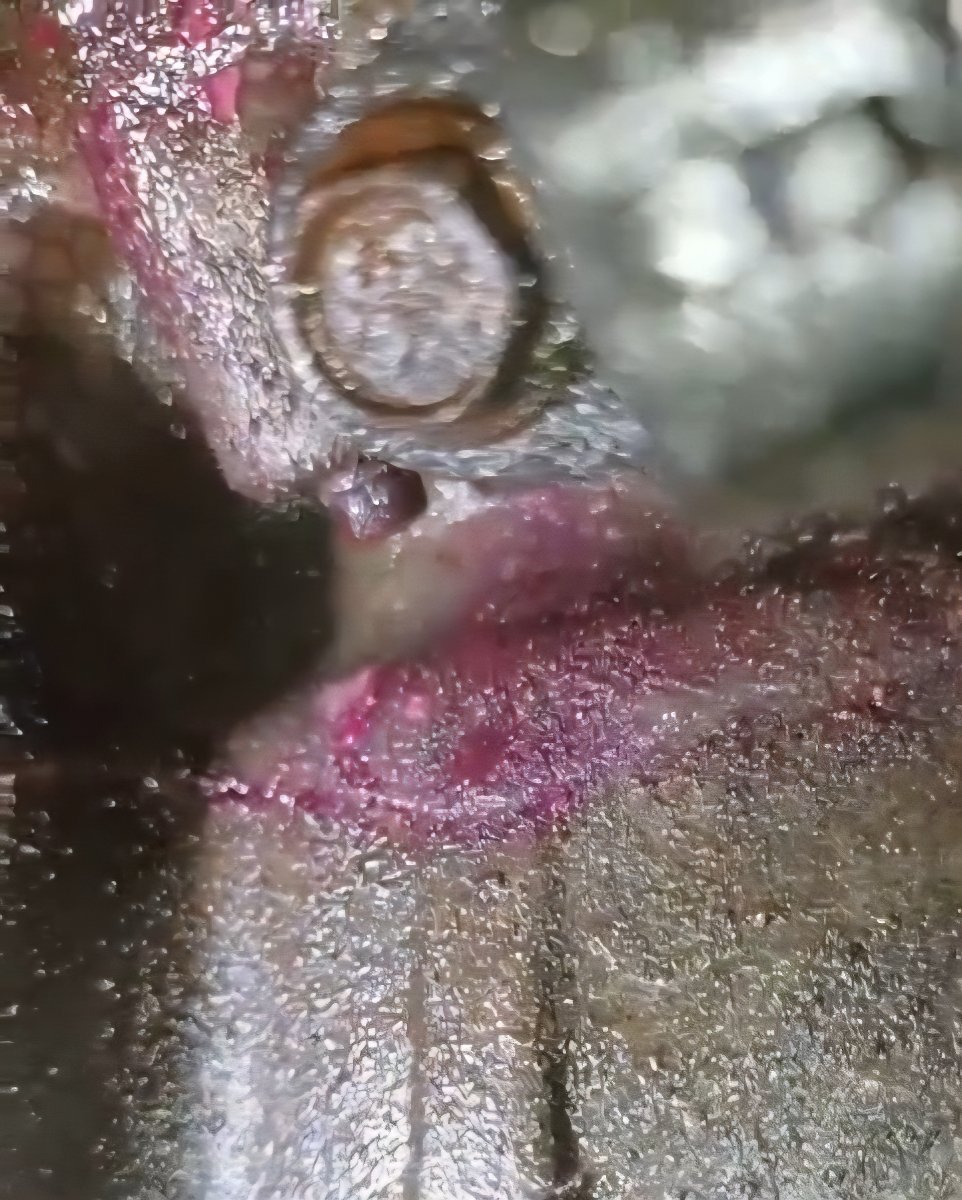

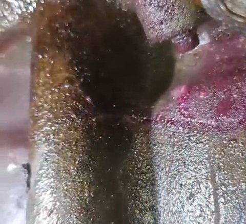

ant2173 Posted December 15, 2025 Author Posted December 15, 2025 Вот и вскрытие подъехало. Трещина прошла сквозь рубашку охлаждения трех цилиндров: Примерно вот так: Блок отправился на журнальный столик, машина уже ездит с другим мотором.
andrey1972 Posted December 15, 2025 Posted December 15, 2025 Возможно кто то будет искать блоки нордстара,есть два:95 и 01 годов.Так же много б/у запчастей по этим авто...
nobodi87 Posted December 15, 2025 Posted December 15, 2025 3 часа назад, ant2173 сказал: Вот и вскрытие подъехало. Трещина прошла сквозь рубашку охлаждения трех цилиндров: Блок отправился на журнальный столик, машина уже ездит с другим мотором. А от чего оно треснуло там? Только разморозить можно. 1 час назад, andrey1972 сказал: Возможно кто то будет искать блоки нордстара,есть два:95 и 01 годов.Так же много б/у запчастей по этим авто... А каропки 4Т80е? привода, ступицы к ним есть?
andrey1972 Posted December 15, 2025 Posted December 15, 2025 4т80 есть(под какой год?,передаточное?),привода и ступицы есть,пишите в личку,вотсап+375 29 156 06 71 Андрей.
wx Posted December 15, 2025 Posted December 15, 2025 Наверное выступание гильз над плоскостью блока + растягивающее усилие на блок от болтов ГБЦ, вот его и порвало. Где у него резьба болтов ГБЦ в блоке заканчивается? Трещина по нижним концам болтов?
nobodi87 Posted December 15, 2025 Posted December 15, 2025 1 час назад, wx сказал: Наверное выступание гильз над плоскостью блока + растягивающее усилие на блок от болтов ГБЦ, вот его и порвало. Где у него резьба болтов ГБЦ в блоке заканчивается? Трещина по нижним концам болтов? Ну сначала резьбы из него вырваться должны Люминь же!
