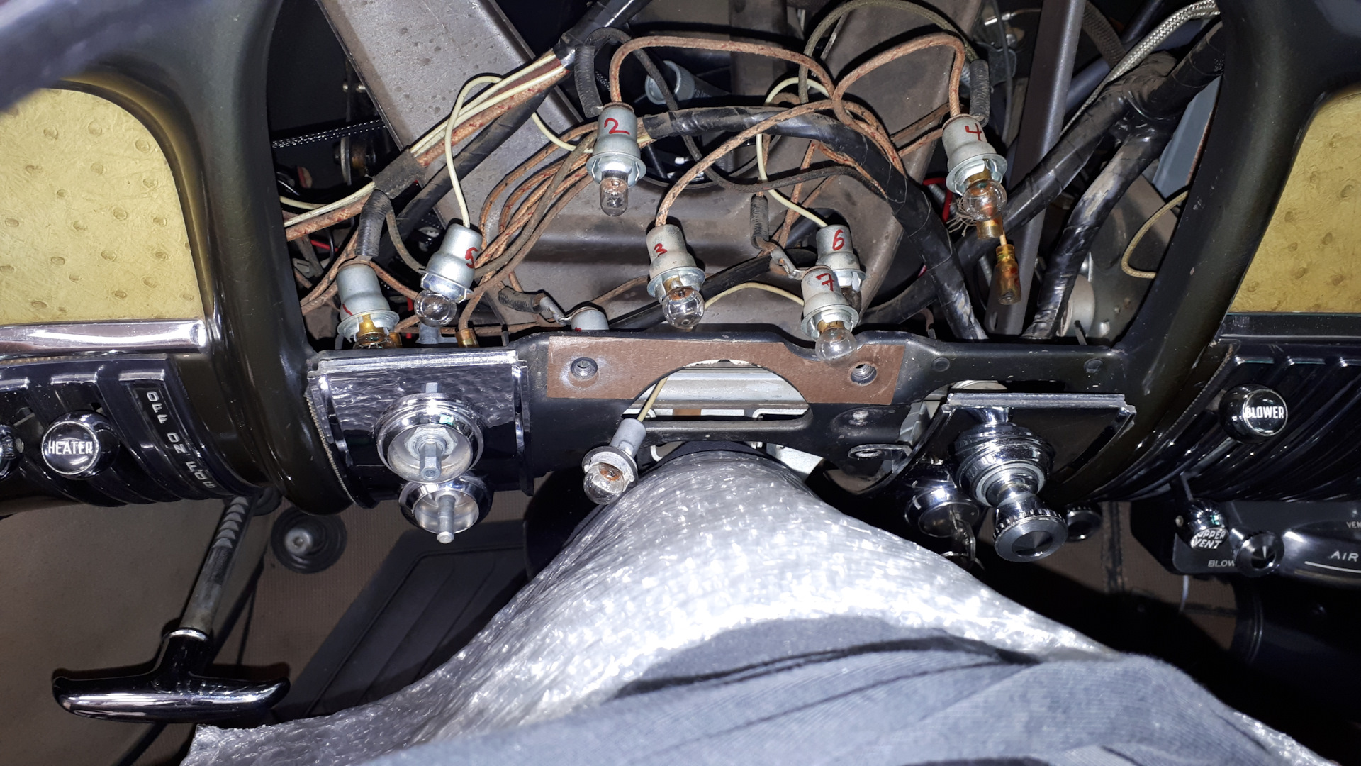

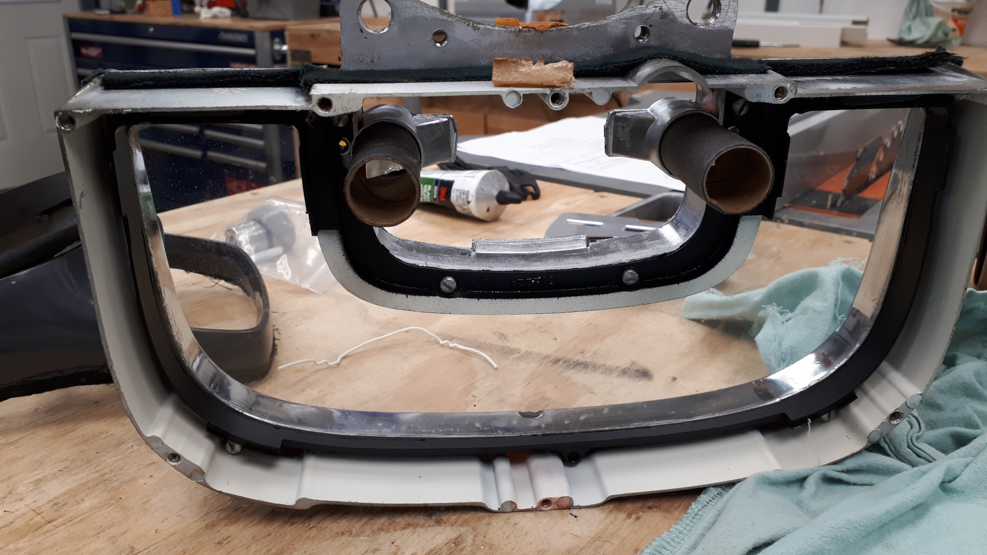

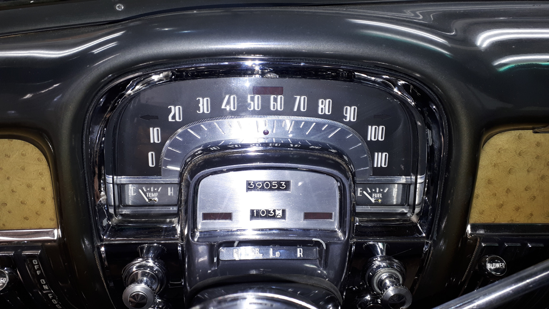

Несколько недель назад поменял рамку щитка приборов на свежехромированную.
Процедура достаточно простая, но требует сноровки и умения читать мануал, в котором описан оптимальный путь для извлечения щитка приборов из торпедо.
Требуется открутить несколько декоративных планок вокруг рулевой колонки, отсоединить трос спидометра и трос счетчика суточного пробега от торпедо. После этого щиток приборов вываливается на рулевую колонку, которую заранее надо застелить тряпками или пузырчатой упаковкой

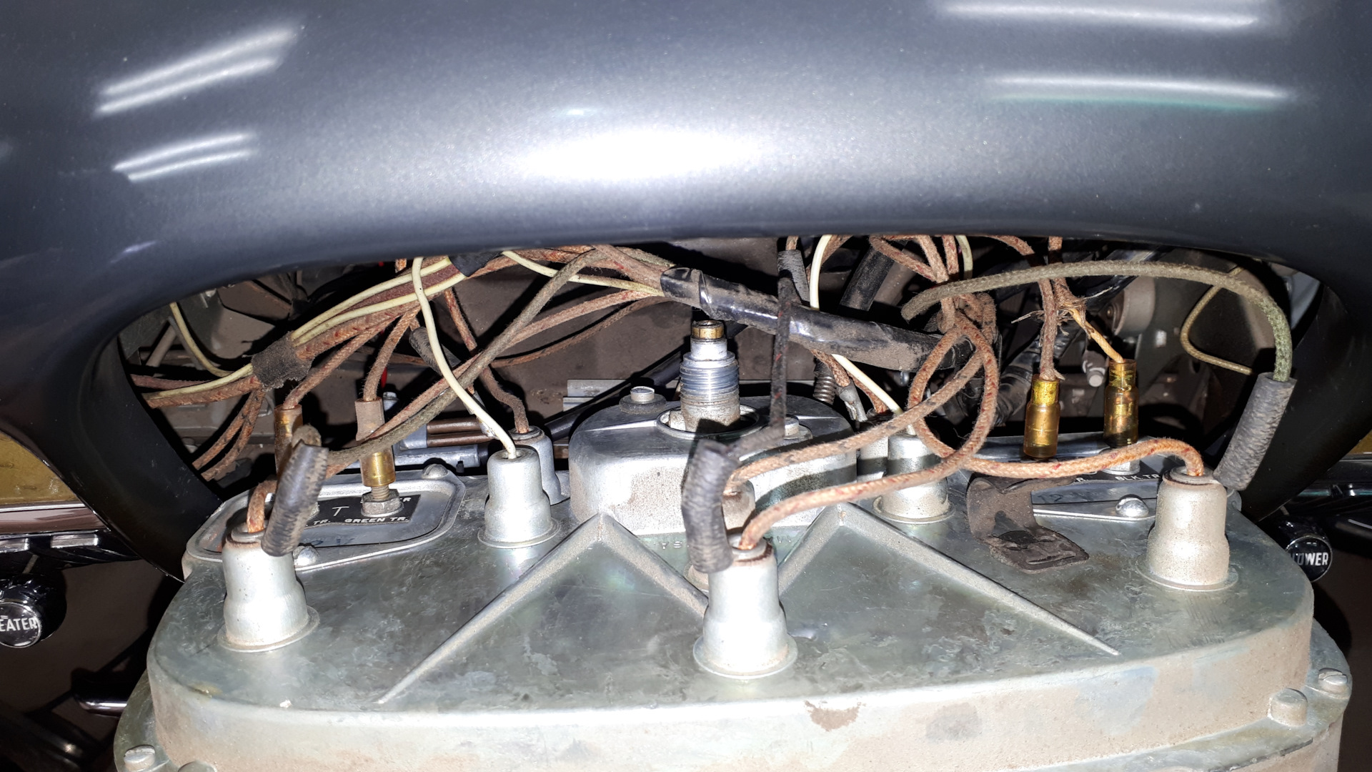

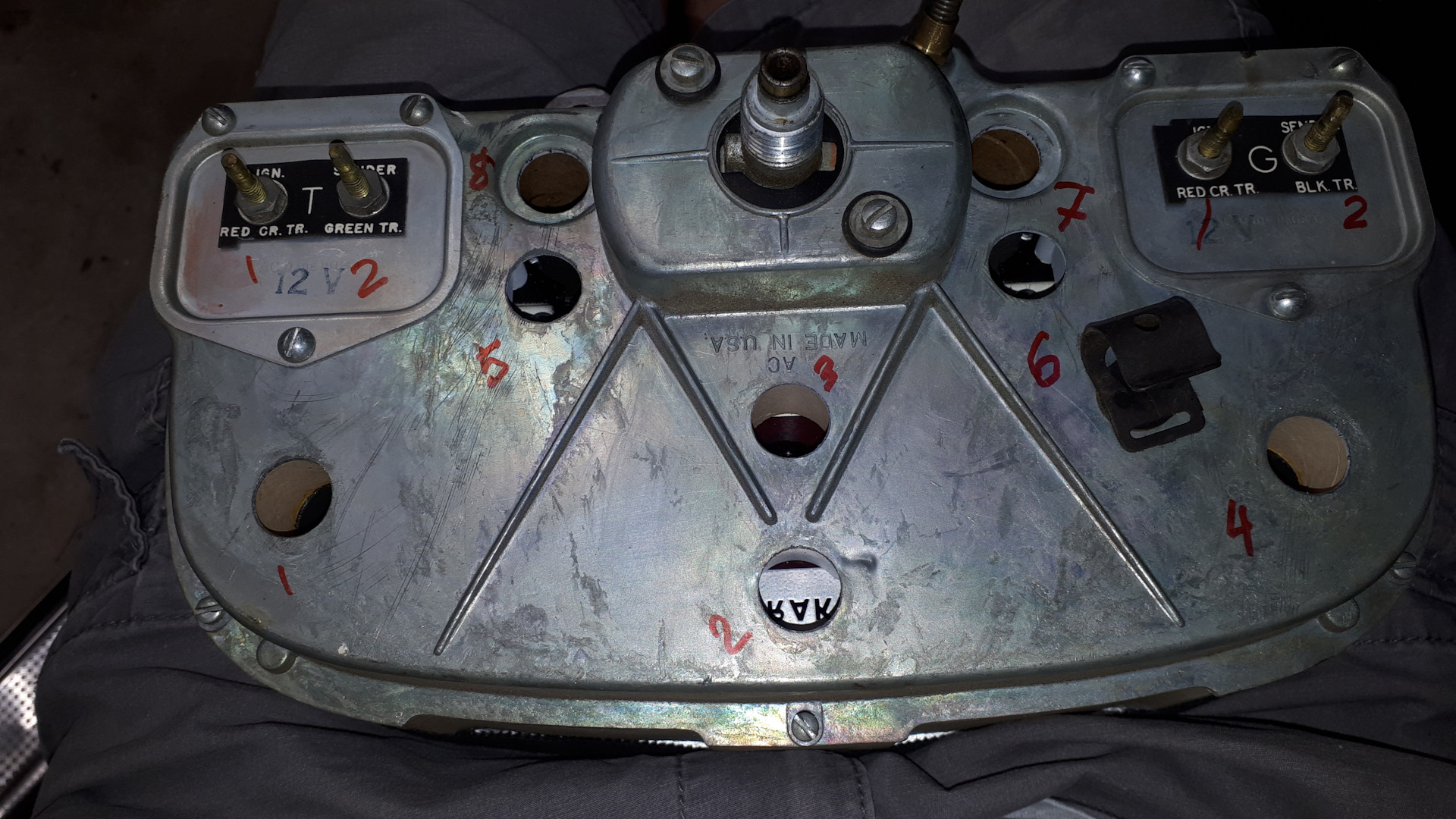

Далее подписал все лампочки и провода, чтобы потом не сидеть со схемой и не разбираться, что куда, и вынул щиток
То же самое сделано на обратной стороне самого щитка. 12В на приборах подписано из-за того, что в 1953 году только Кадиллак из всей гаммы GM перешел на 12 вольт, а остальные еще довольствовались 6В

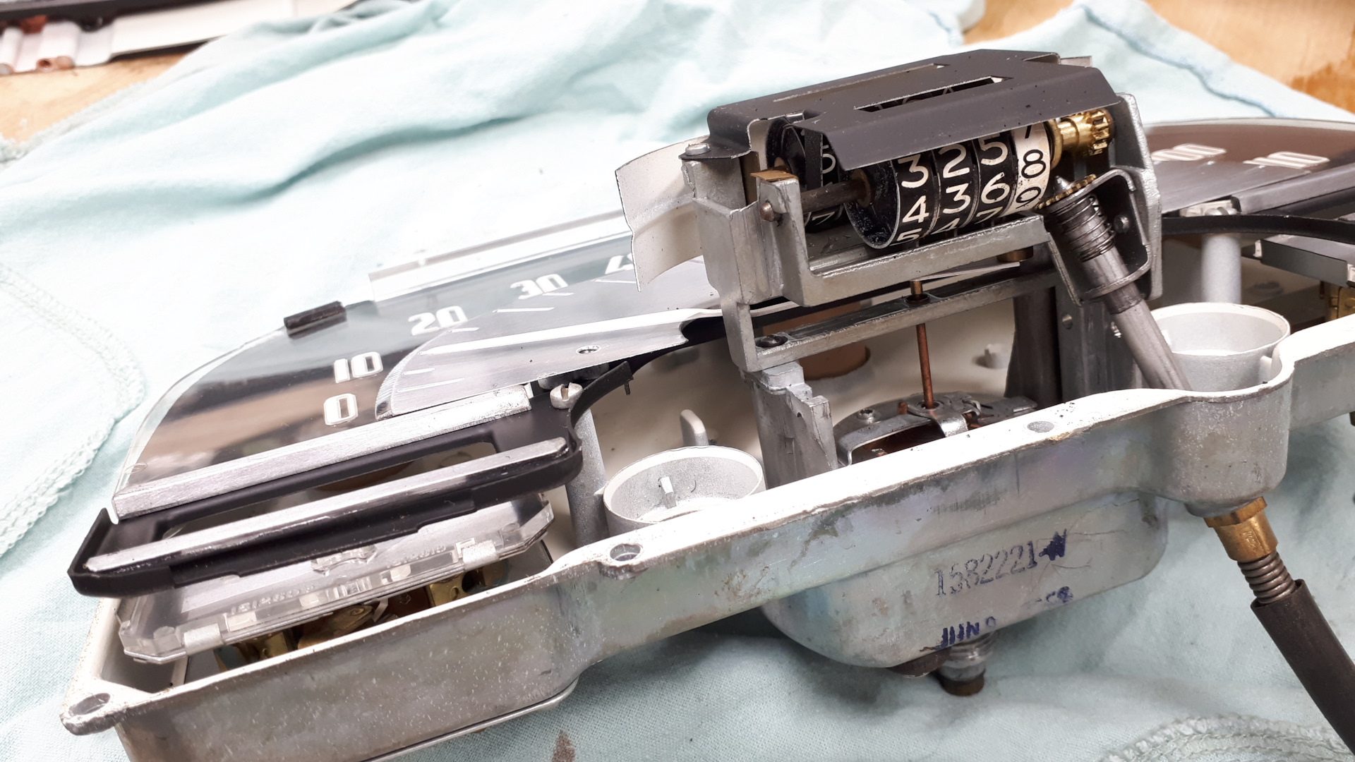

Аккуратно разобрал щиток приборов. Очень приятные ощущения, когда ты понимаешь, что ты тут первый рукоблуд за 72 года
Пыли нет от слова совсем

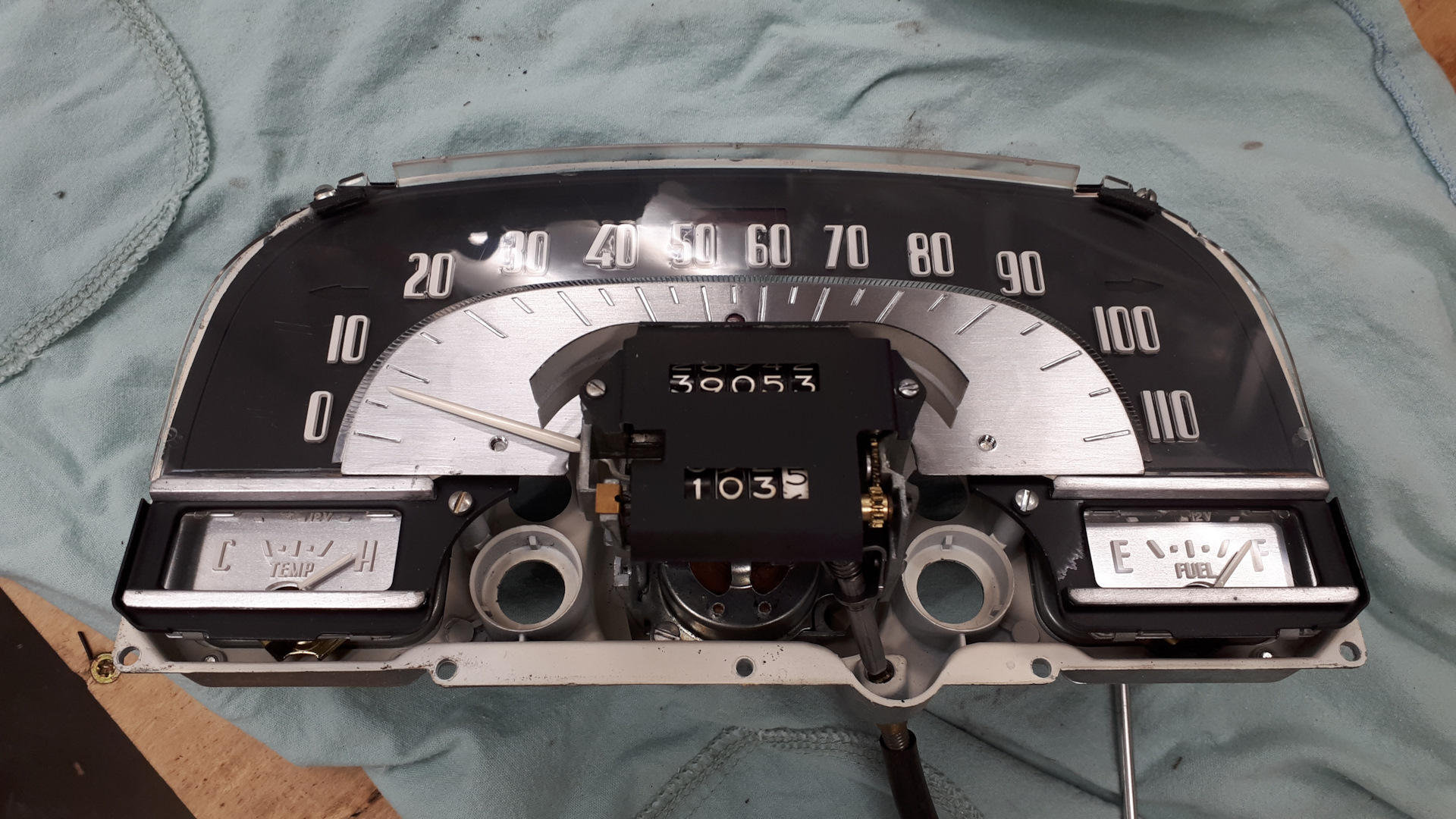

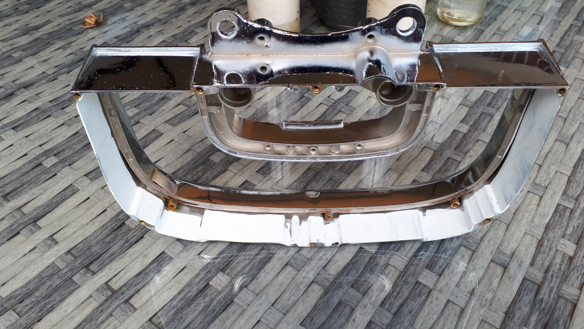

Отделяю от своей рамки те детали, которые мне потребуются

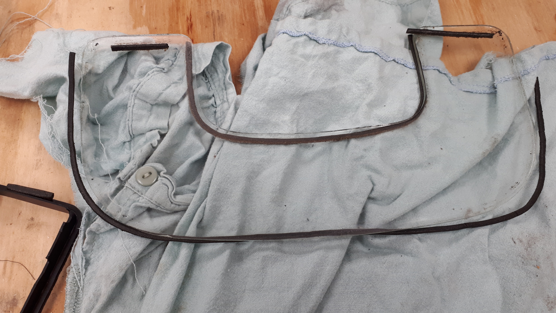

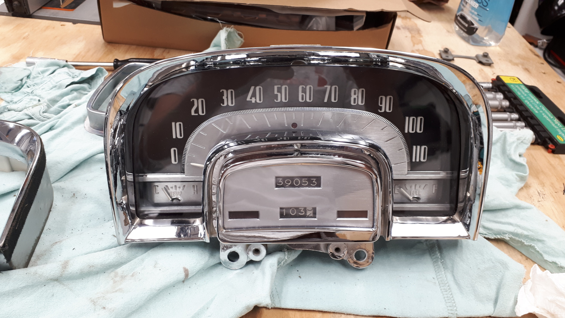

Стекло с уплотнением
Для лучшей отражаемости покрыл изнутри рамку белой краской, как в оригинале

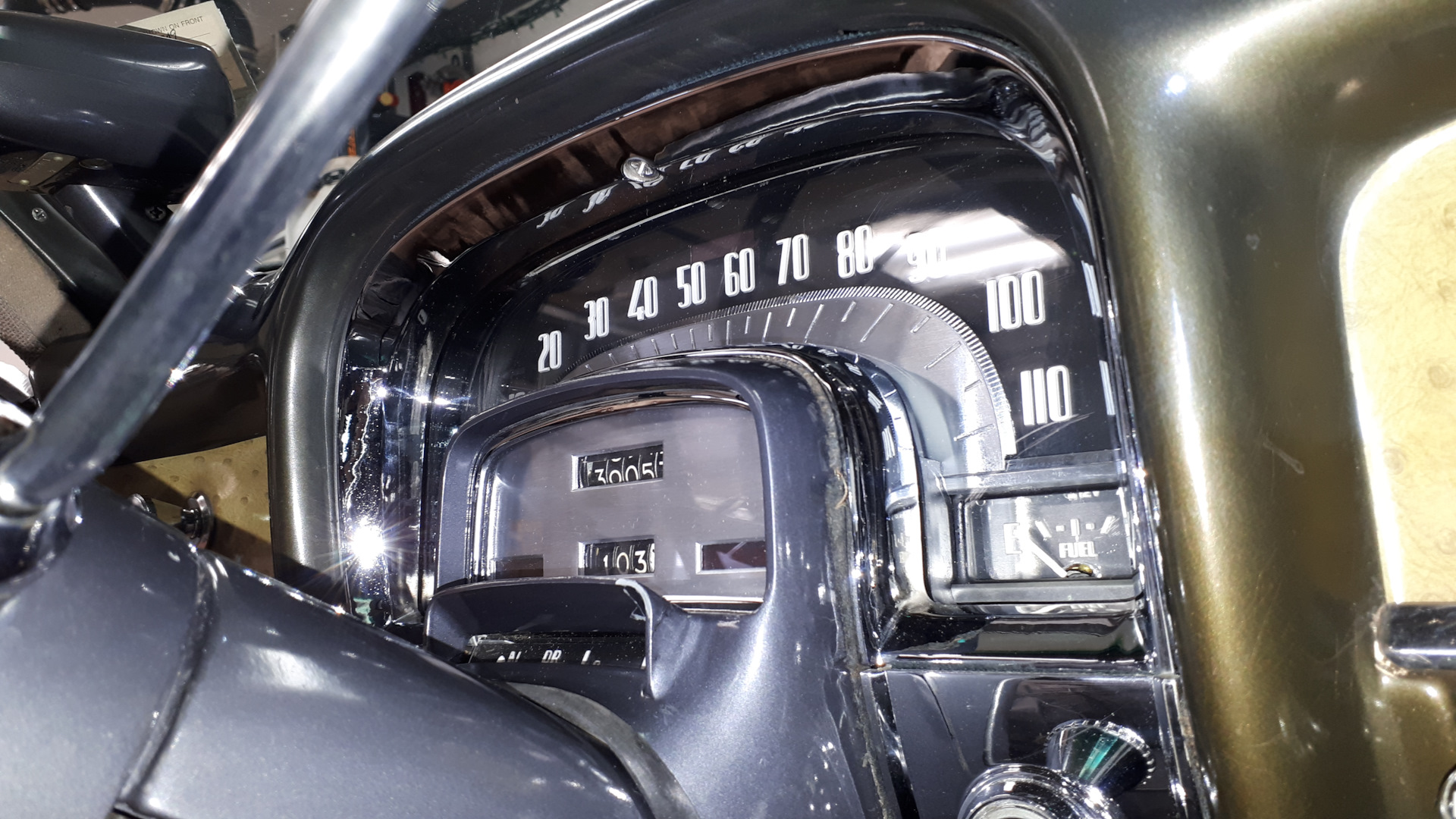

И установил всё это дело на щиток приборов. Получилось как будто новое. Напомню, что рамку под перехром я купил на ебее за 15 долларов, и за 300 мне её перехромировали.
Силуминовые детали всегда самые дорогие в подготовке и перехроме, потому что требуют обычно пайки, нескольких слоев меди с промежуточной полировкой, и даже после этого они могут начать несанкционированно "газить" с появлением волдырей во время процесса хромировки.

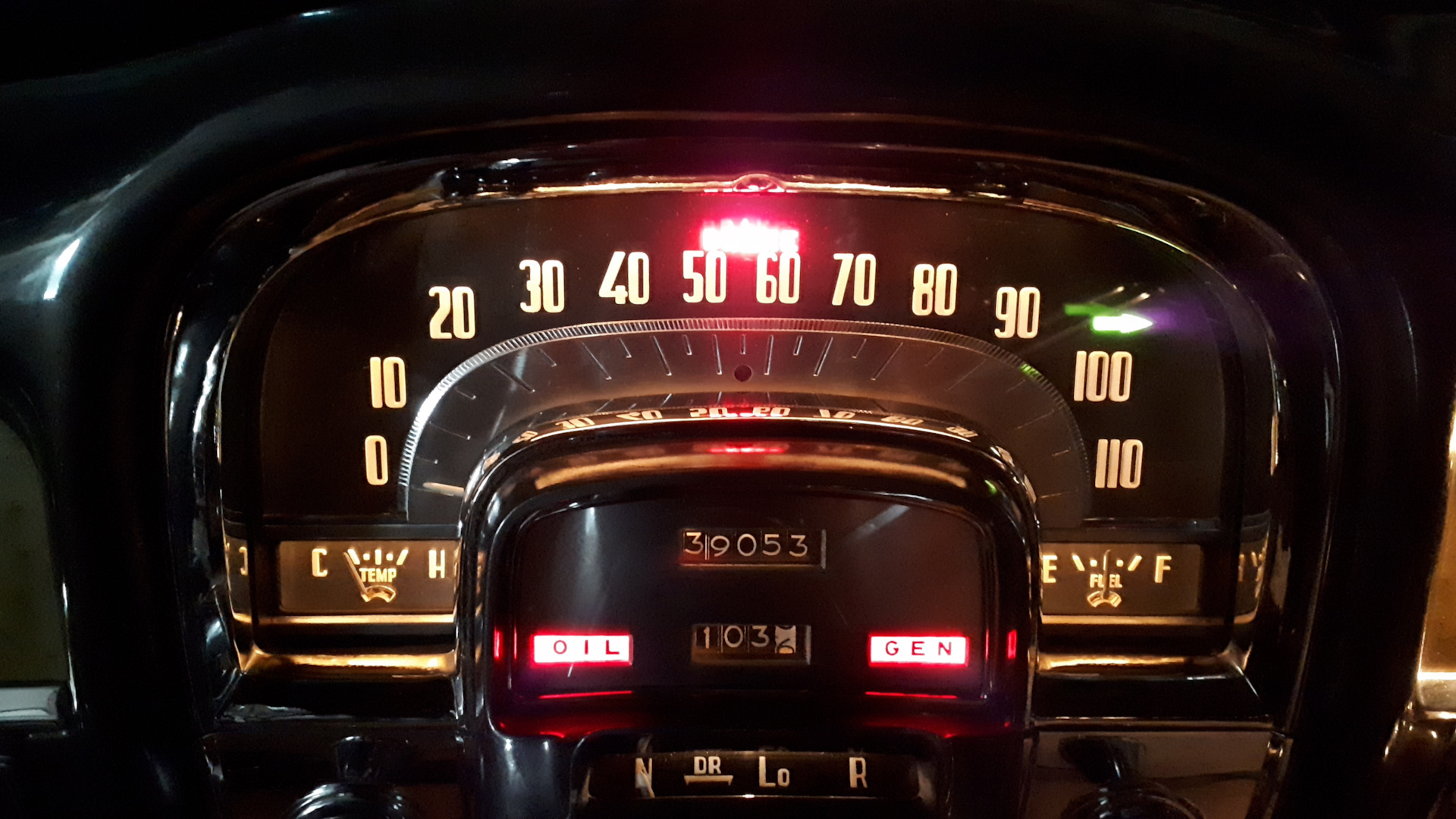

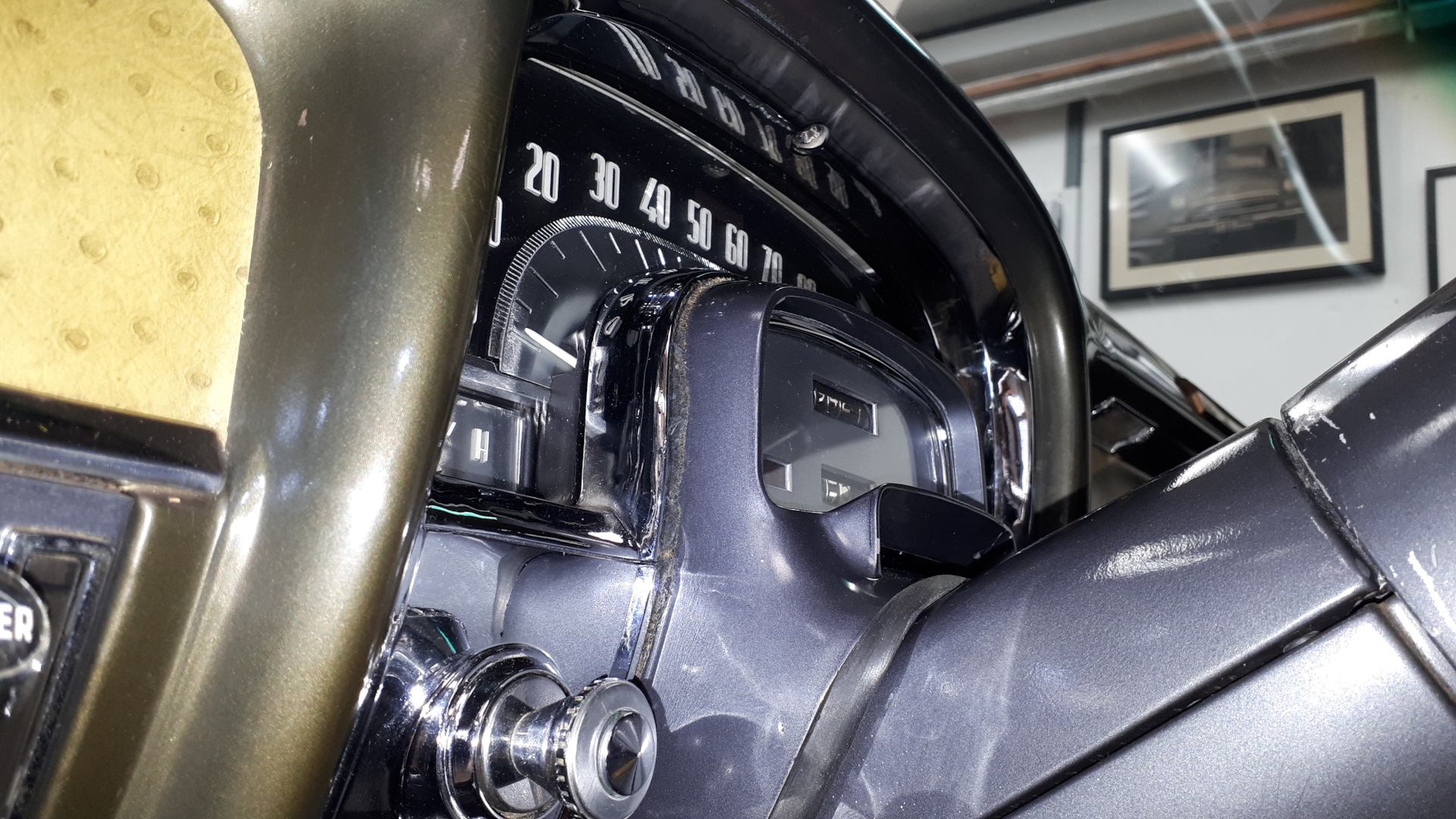

Щиток установлен в торпедо
Всё работает, всё мигает

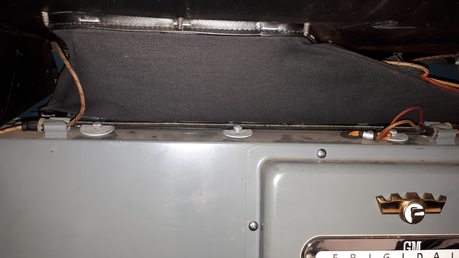

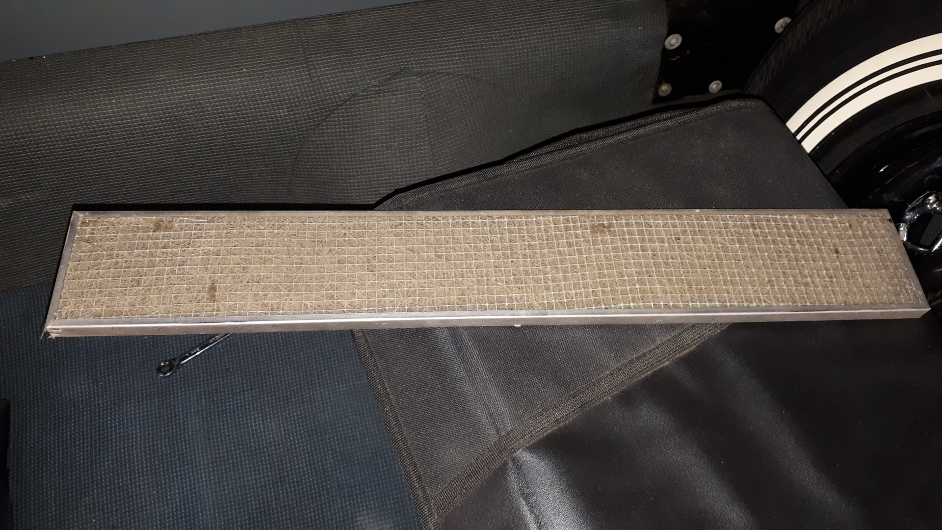

Также вычитал, что в системе кондиционирования есть фильтр, который надо время от времени промывать под струёй воды. Он находится внутри рамки, которая прижимается скошенными шайбами
Достал фильтр. Судя по тому, что на головках болтиков и самих шайбах не было следов от инструмента, этот фильтр никто никогда не доставал и не мыл. Так что тоже небольшое открытие, впервые за 72 года. Фильтр оказался довольно чистым. Внутри корпуса кондиционера обнаружил несколько высохших мух. Такая вот история.
Напомнило проводку приборов "Победы", было когда-то такое в хозяйстве))
Вот прям такие же лампочки и провода.
